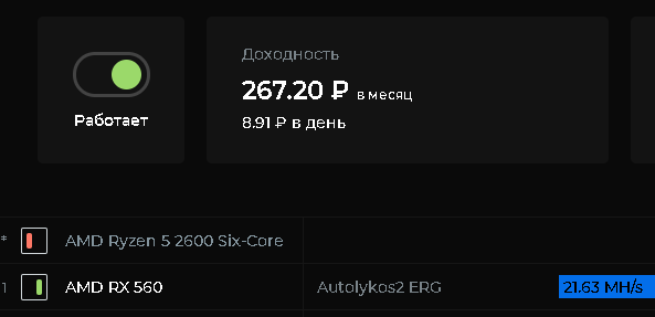

Итак, на последней версии Криптекса карта проверку проходит, предлагается начать делать деньги.
Но! На ETC, RandomX и Ubiq вычисления не запускаются(((
Остальные алгоритмы Криптекс сейчас расставляет в порядке выгодности как ERGO - RVN - ETH(!!!)

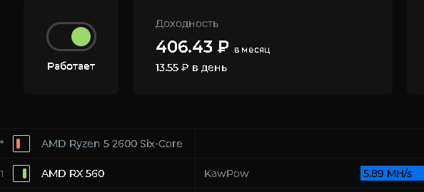

В общем, что-то работает, но без особого смысла в этой работе, но и странности остались. Например, вручную майнинг ETC запустить можно.

Что у нас в рейтинге видеокарт?
А что на самом деле?
А на самом деле в лидерах ERG:
Да, правда, стабильности нет)
И ВСЁ-ТАКИ ВОРОНА!(с) )))
Прогноз по прибыли не совпадает совсем чуть-чуть.

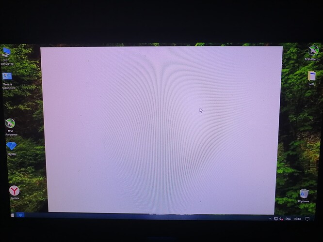

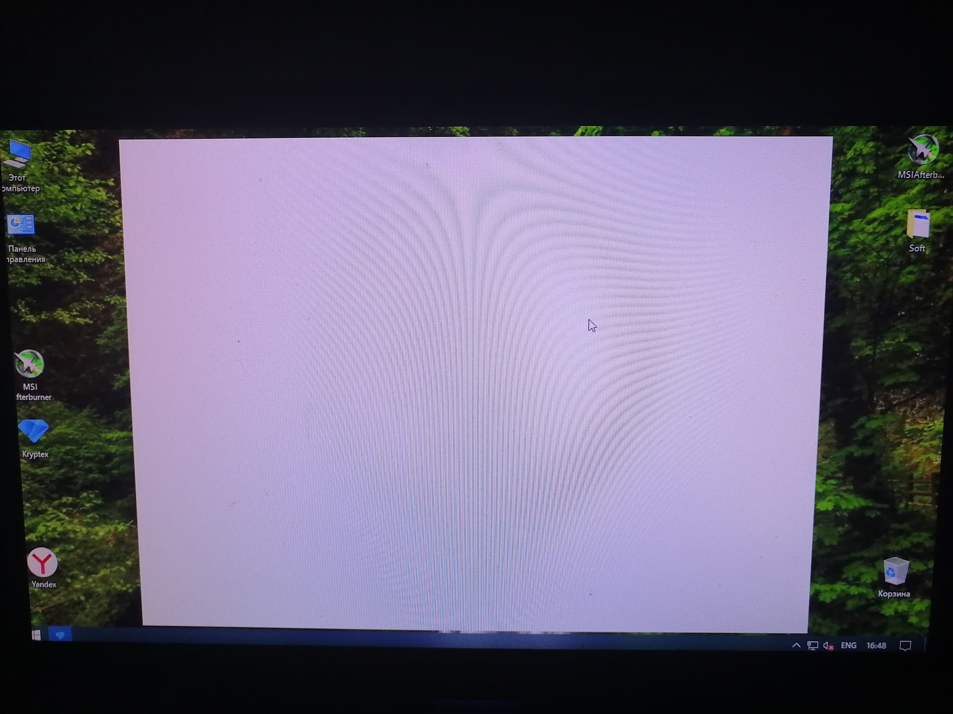

Пришли выходные и я наконец то добрался до “фермы” увеличенный файл подкачки не помогает , браузер и криптекс всё так же не запускаются , если же всё же каким то чудом криптекс запускается после 10и перезагрузок , то экран гаснет(до установки криптекса такого не было) , браузер так же через раз запускается ( я уже 3 раза переустановил виндоус10 ) У меня такое чувство что это не комп а калькулятор какой то , работоспособность хуже чем у моего старого компа 2006 года…

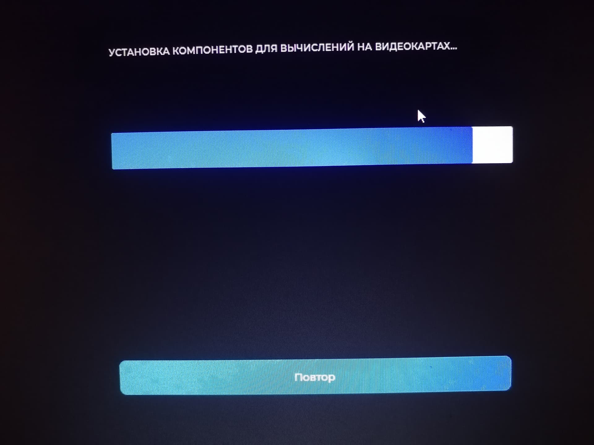

вообщем теперь вот такое происходит
Аааа… так это установка не проходит.
Проверьте антивирус, или Windows Defender, отключите PUA
Попробуйте установить через VPN.
Может опять РНК буянит и что-то там блокирует.
