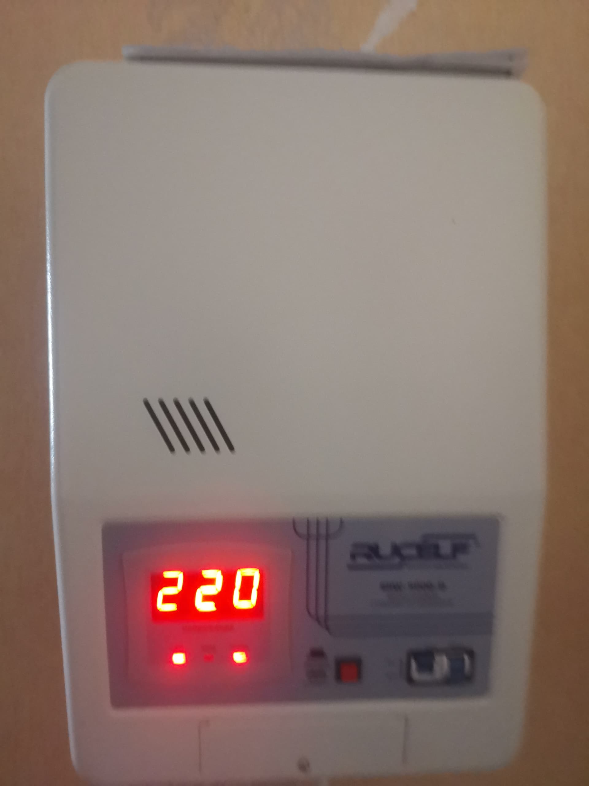

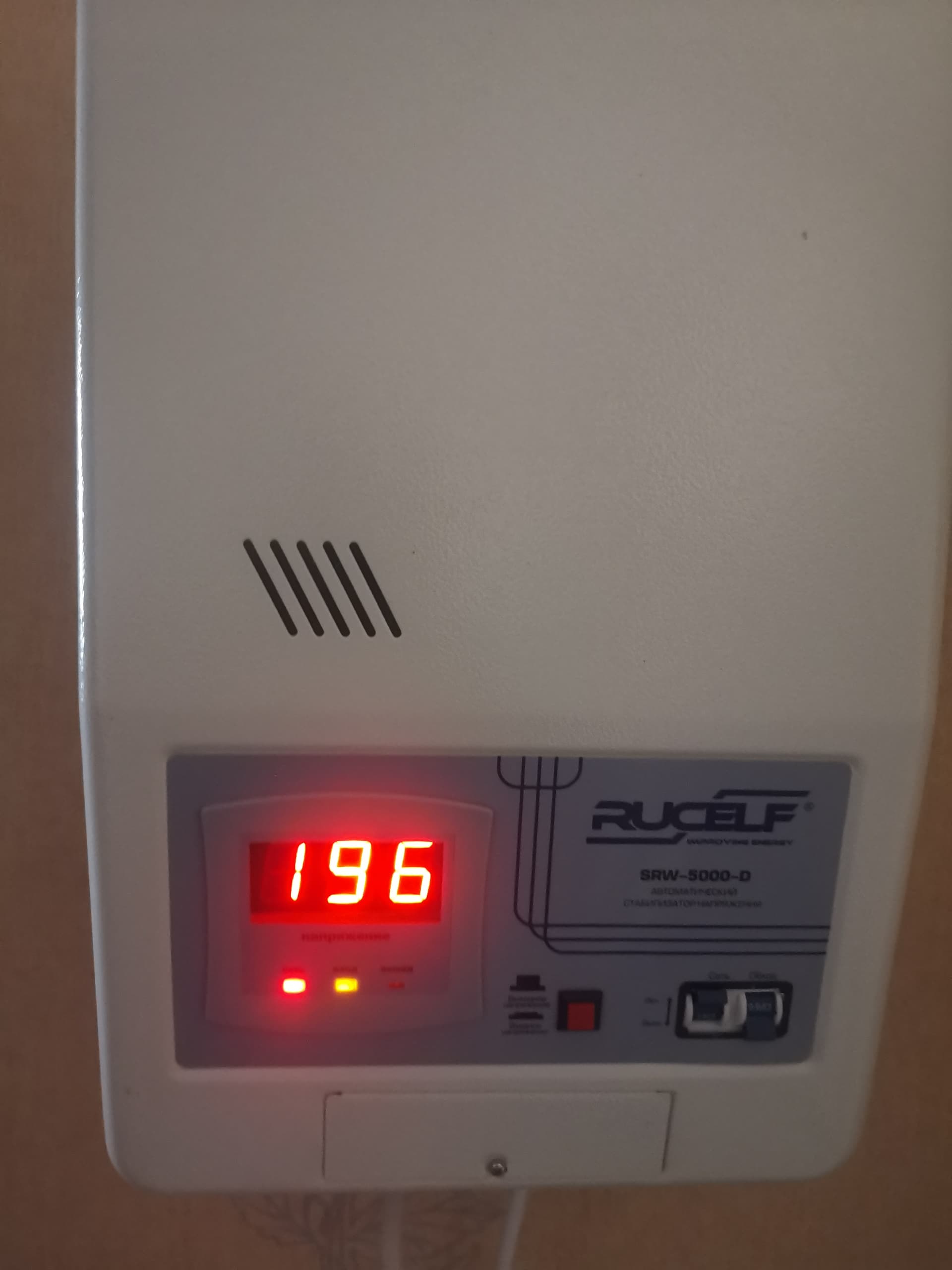

Привет всем , 2-3 дня назад я спрашивал совета что делать если постоянно отваливаются карты, все мне советовали снизить разгон конечно я очень благодарен за все советы, и я увидел закономерность с утра до девяти вечера постоянные отвалы , но ночью всё работало стабильно и может смешно говорить, но сидя на унитазе днём я обратил внимание что лампочка постоянно помаргивает то ярче то тускнеет и ведь не кто не посоветовал измерить силу тока в розетке, измерить было нечем и пришлось на обум купить стабилизатор в продаже много разных от 0,5 до 10квт, порылся на авито и купил за 5000руб. 5 киловатный с небольшим запасом и о чудо всё стабилизировалось и заработало отлично и проверил входящее напряжение утром м ночью смотрите фото стабилизатора конечно ящик приличный весит 10 кг и теперь уже сутки радуюсь что не надо бегать и перезагружать, и теперь всем у кого тоже такие проблемы с отвалом карт советую в первую очередь проверить розетку.
Справедливости ради скажу - вам говорили про замену БП.
Почему это важно?
Хороший, качественный БП НЕ даёт просадку, даже если напряжение в сети ниже чем 200. За это и платятся деньги в первую очередь, именно это самое дорогое в БП - его стабильность.
Качественный БП должен защитить компоненты и себя в случае скачка напряжения, короткого замыкания, или просадки, обеспечивая стабильное напряжение и силу тока.
Если при просадке он НЕ выдаёт нужный ток - значит схемотехника и компоненты в нём так себе. Конечно, просадка просадке рознь.
Если падает до 180 вольт в розетке - вас мало что спасёт, кроме стабилизатора, но что творится у вас в розетке знаете только вы.
Стабилизатор - отличная вещь, но стоит денег, времени, вмешательства в проводку.
Не для всех подходит такое решение.

интересные блоки питания какие то… сколько ни попадались, все работают до просадки в 100 вольт. Зимой с вечера до утра сеть проседает до 160вольт. всё исправно работает, да лампы накаливания можно разглядывать не вооруженным глазом, спиральку видно. Но зачем они_)
