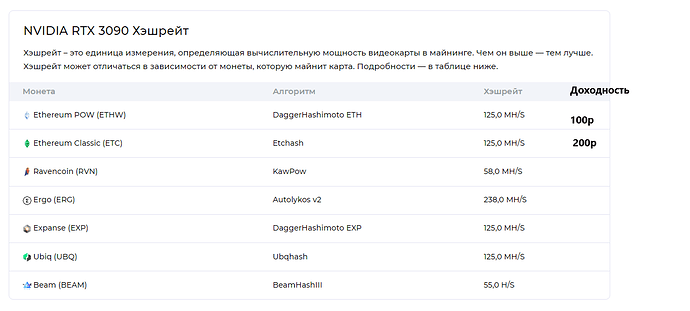

А зачем убрали с пулов мгновенную прибыль со 100 мегахеш за день и за месяц? Удобно было смотреть и примерно понимать какая сложность, сейчас приходится смотреть на другом рессурсе.
Поддерживаю данный вопрос.
Скорее всего, сделаем нечто более адекватное для измерения доходности. 100 мегахешей - это такой себе показатель. У каких-то алгоритмов хеш плавающий. У вороны - примерно в два раза меньше хешей, чем у эфира, но для разных видях разное соотношение. У какого-то алгоритма не хеши, а солюшены.
Скорее всего, это будет нечто типа сравнительной таблички для конкретной видеокарты
Если коротко - убрали старое, чтобы сделать новое и лучше ![]()
