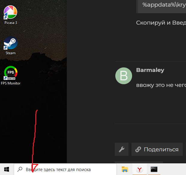

Скопируй и введи в поиск винды это - %appdata%\kryptex\miners\kryptex6 – и открой.
ввожу это не чего в обще не находит
всё открыл а что тут сбросить

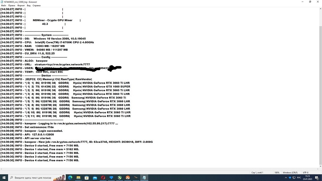

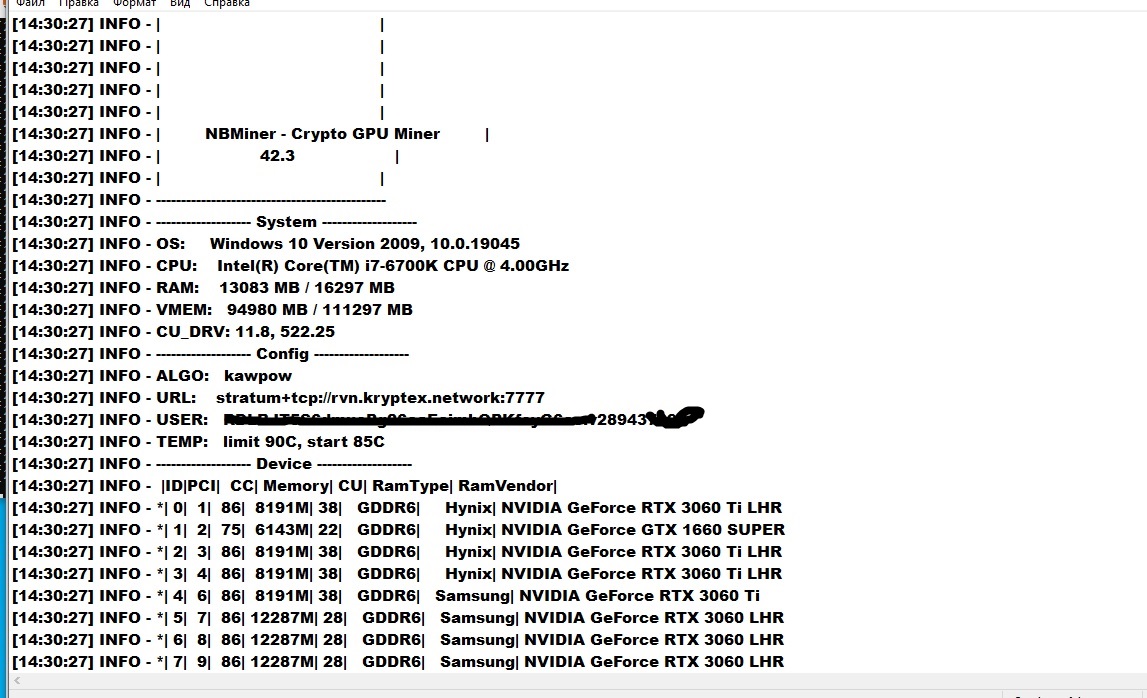

Ты скрин не полный что ли сделал.
вот вроде весь вошёл
понял спасибо жду ответа
- Вижу, что майнер не идентифицирует все карты - останавливается на 5той и отключается. Что по разгону видеокарт? Проходите проверку без разгона? Пробовали отключить разног, и всем картам выставить Power Limit 70% ?
