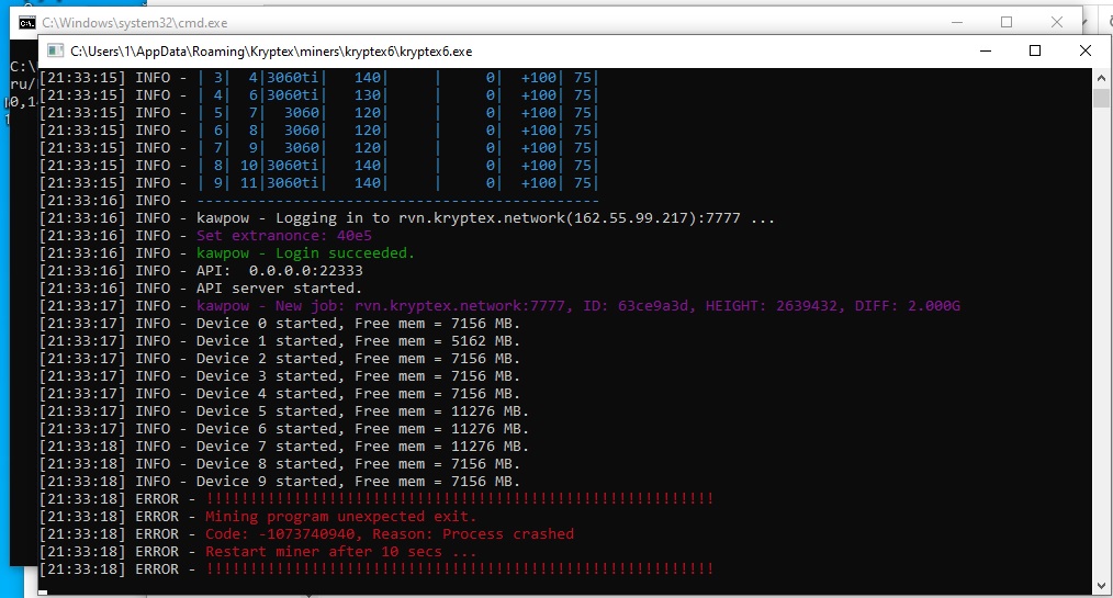

Логи посмотрели - не густо.
Майнер просто закрылся без каких либо ошибок, как будто убили процесс.
Скорее всего, проблема следующая:
  1. Пропускная способность шины снижена из-за большого количества видеокарт и высокой нагрузки.
  2. Майнер формирует список рабочих видеокарт и запускает процесс авто настройки tune-up
  3. Во время настройки, майнеру нужно 30 секунд на включение видеокарты.
  4. Если идентификация и настройка занимает больше 30 секунд - майнер закрывается, считая что карта “не отвечает”. На самом деле, ей просто нужно чуть больше времени.
  5. Это можно обойти, добавив аргумент майнеру -log-cycle 60 тем самым дав больше времени на идентификацию видеокарты, до 60 секунд. Но этот аргумент нельзя использовать во время проверки оборудования, только если запускать майнинг батником.
Отсюда вывод:
  1. Проверить работает ли майнинг батником
  2. Попробовать увеличить пропускную способность видеокарт. PCI-E Gen какой стоит? Если 1, попробуйте изменить на 2.
  3. Использовать другой майнер, например Trex

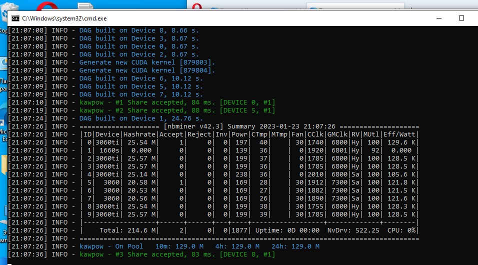

на трексе всё работает нормально
запустил батник всё работает нормально на нём я только не пойму как там настроить разгон и паур лимит а то большой расход электро идёт
Отлично, значит это не майнер.
Исходя из ваших настроек, в батник, после RIG, через пробел, допишите такие настройки:
-cclock 50,100,0,0,0,0,0,0,0,0 -mclock 150,-100,1600,1600,900,900,900,900,1600,1600 -pl 76%,75%,76%,76%,62%,71%,71%,71%,76%,76% -fan 75,75,75,75,75,75,75,75,75,75
NBMiner можно указать чёткое потребление в ваттах, например:
-pl 150что будет значить: указанная карта должна потреблять 150 ватт и не более.
(Настройки взяли ваши, из логов для Trex, подправьте по своему усмотрению)

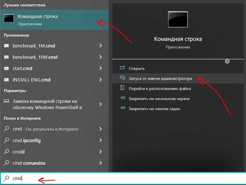

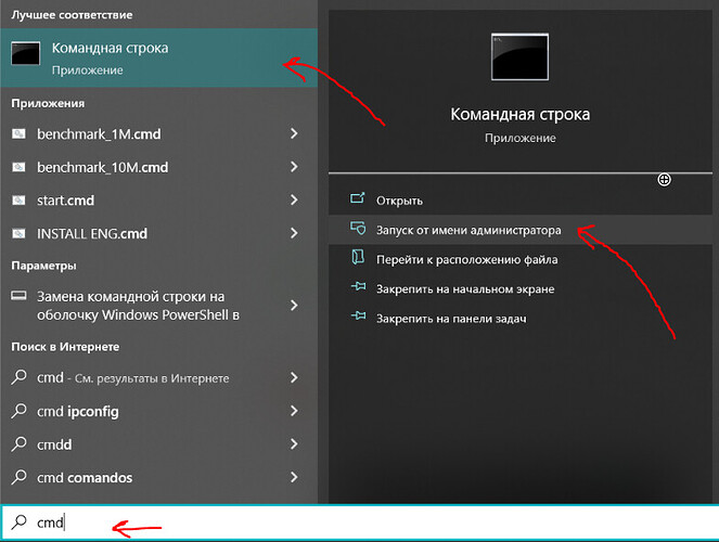

Чтобы разобраться, почему не работает через Криптекс, давайте соберём логи конкретно самого Криптекса, а не майнеров:
  1. Запустите командную строку от Администратора
  2. Выполните команду: setx KRYPTEX_DEBUG True
  3. Запустите Криптекс и воспроизведите проблему (пройдите проверку оборудования, или запустите NBMiner, чтобі проблема повторилась).
  4. Зайдите в путь %appdata%\kryptex и найдите там файл log.txt. Пришлите его нам на почту: support@kryptex.com

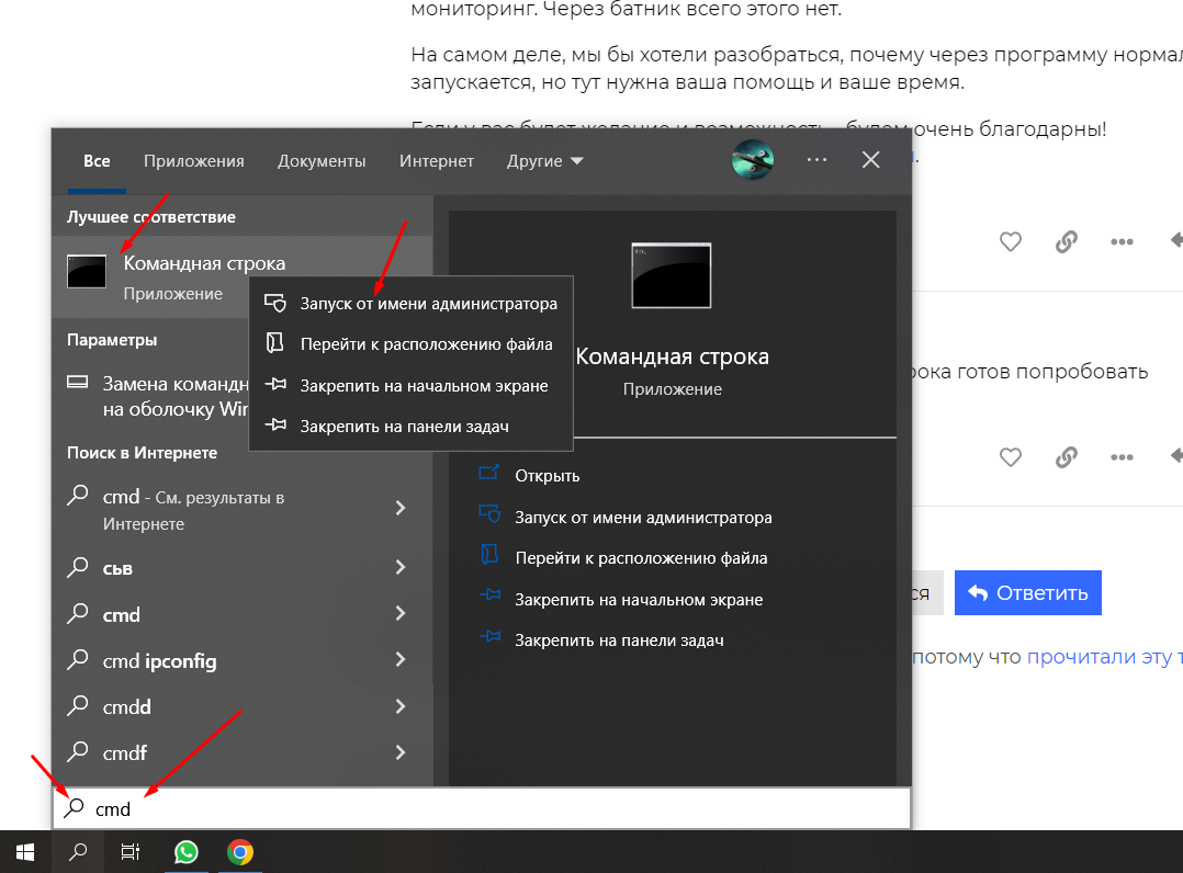

опять мне тяжко где находится эта командная строка готов попробовать
Привет! Там же. только ПКМ и от Администратора открывайте.
Всё просто. Пуск-Поиск-CMD, дальше по скрину
настроил батник вроде запускается но с верху красная строка выскакивает и майнит но не могу отрегулировать PL и обороты вентилятора меняю и не каких изменений
kryptex6.exe -a kawpow -o rvn.kryptex.network:7777 -u xxxxxxxxxxxxxxx/RIG -cclock 0,100,0,0,0,0,0,0,0,0 -mclock 950,-100,950,950,950,950,950,950,950,950 -pl 76%,75%,76%,76%,62%,71%,71%,71%,76%,76% -fan 75,75,75,75,75,75,75,75,75,75

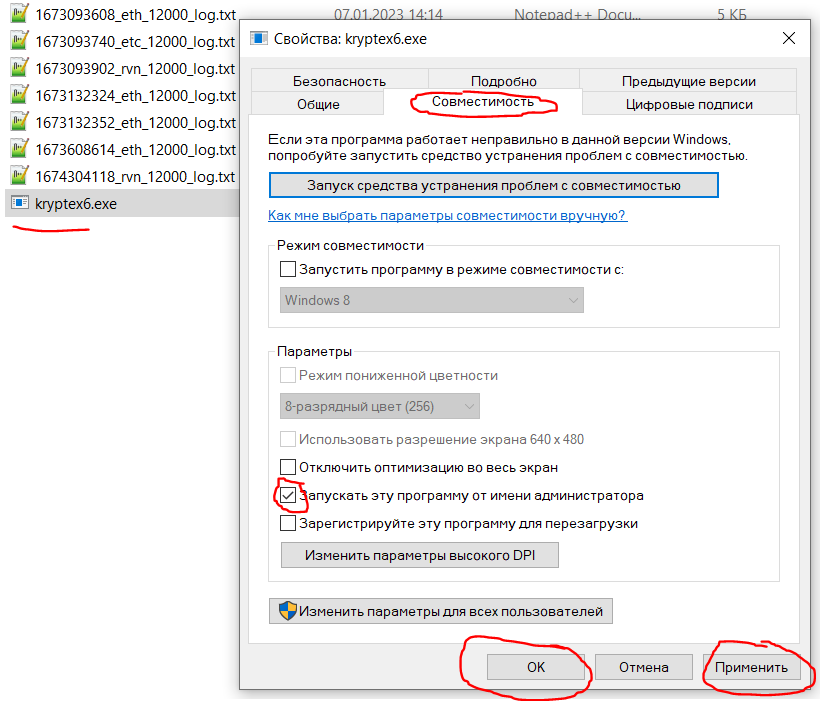

Хотя я бы ещё посмотрел что за красная строчка, на что ругается.
UPD: Всё, ругается на права админа.
Правой кнопкой по kryptex6.exe - свойста - совместимость
