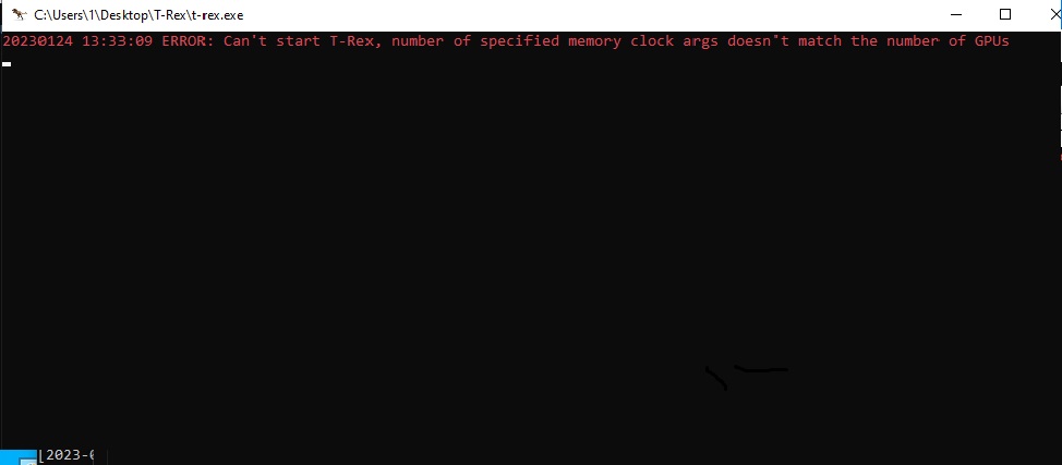

Привет всем опять сейчас проблемма со вторым ригом не запускается пул
t-rex.exe -a kawpow -o stratum+tcp://rvn.kryptex.network:7777 -u ххххххххххххххх/Rig2 --cclock 0,0,0,0,0,0 --mclock 0,0,0,0,0,30 --pl 73,73,73,73,73,73 --fan 80,80,80,80,80,80
Указать чётко карты, которые хотите, чтобы майнили.
Есть аргумент --devices
Пишите: --devices 1
В таком случае запускается только вторая.
Или --devices 1 2 запустится вторая и третья.
Принцип думаю понятен)
P.S. Проверьте только нумерации. Gminer определяет первую карту как GPU0, но для списка видеокарт первая может быть не 0, а 1.
Проверьте аргументы разгона памяти.
Майнер ругается конкретно на разгон памяти.
У вас везде 0, а у последней странная цифра 30
