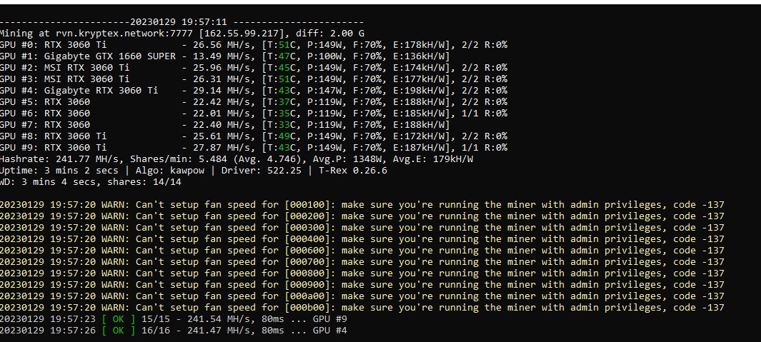

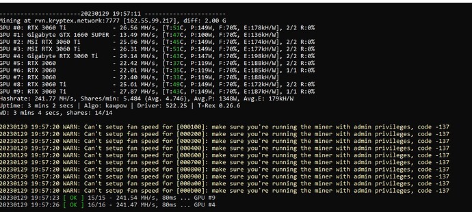

Всем привет , подскажите пожалуйста что означают жёлтые строчки с кодом 137 ошибки это какие то или так и должно быть???
Так там же написано - майнер без прав админа запущен.
В свойствах файла (самого экзешника майнера) поставьте галочку, разрешить запуск от имени администратора.
Кстати, я уже раньше об этом тут писал.
понял спасибо совсем забыл
