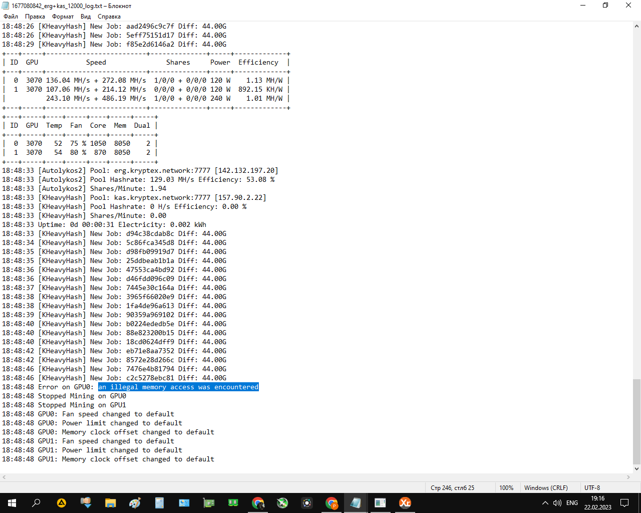

Дуал-майнинг на T-rex не работает? Не хочет запускать. На G-Miner переключил.
В приложении только G-Miner. На пуле можно и лол майнер и еще 2 других пробовал, но хеш там хуже. Мною протестированные джи майнер лучший.
Trex вообще не поддерживает КАСПУ или дуал КАСПА+ЭРГО.
Их поддерживают: Gminer(Nvidia), Teamredminer(AMD), lolminer, bzminer
Я спросил к тому что, на T-rex прописаны аргументы, для G-miner свой надо - вроде прописал для обеих карт, а всё равно выпендривается.
Для обеих карт - --pl 50 50 --fan 75 80 --mclock 1250 1250
Уточните, что значит “выпендривается”.
Как именно. Скрин ошибки, или опишите поведение.
Запускает вычисление, останавливает и так по кругу. Заскринить не успею, в логах пишет: несанкционированный доступ к памяти.
Подозреваю что неверно аргументы прописал, потому что через настройки Afterburner работает без нареканий)
  1. Если гоните через MSI Afterburner – аргументами не пользуйтесь. И наоборот – если выставляете аргументы, то сбрасывайте настройки в MSI Afterburner до заводских.
  2. Майнер ругается и не может применить заданные параметры. Попробуйте выставить разгон памяти ниже, начните с +1000
  3. Убедитесь, что карты поддерживают снижение power limit до 50%
    У некоторых минимальный порог 52, у некоторых 58
Вроде пошло: либо в PL дело - поднял на обеих картах до 55%, либо, скорее всего, в излишнем разгоне памяти - убрал 100 mhz и пошёл процесс. Спасибо.
