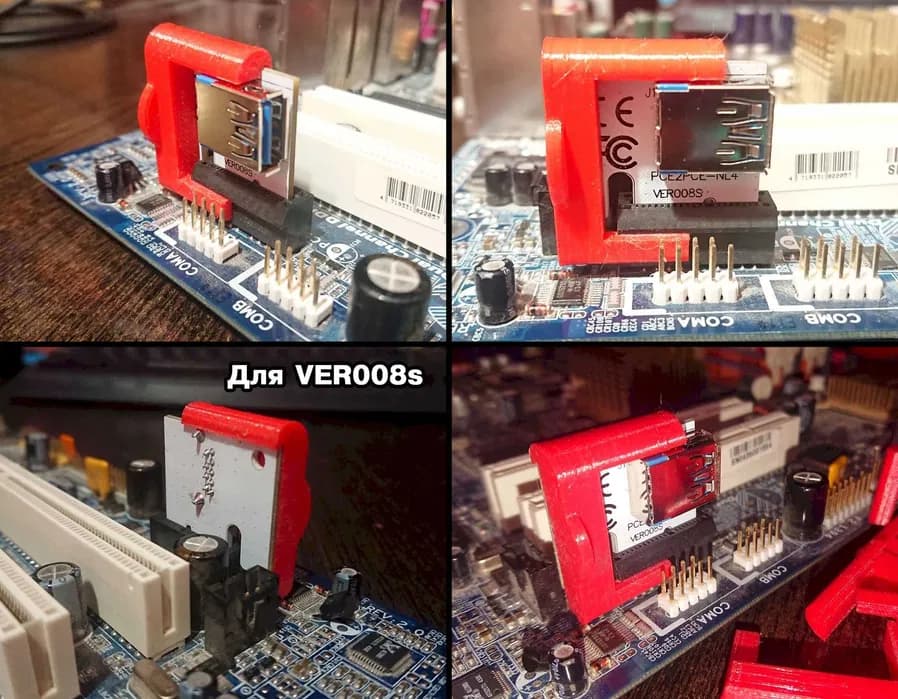

Перестал пк в синий экран уходить. Драйвера откатил - не помогло. Вереставил платы в материнке. Система повторно стала переустансвливать драйвера на переподключенные карты. Запустились все. Уже несколько часов в синьку не уходит. Кажись помогло.:sweat:

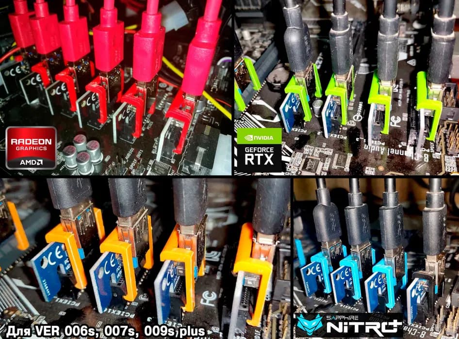

у меня была такая дичь, криг работал пару минут или часов и вышибало в синьку, решил проблему просто, рейзера зафиксировал, и всё, хотя даже щас порой бывает когда риг задену то одна из карт говорит я в этом не участвую и привет синька, лечу перезагрузкой и поправкой рейзера, вообще пытаюсь рига после этого не касаться=)
Да было у меня все надежно… вроде, но фиг его знает, что ему не нравилось. Может контакты подокислились.
Пример: Достался мне монитор. Изображение рябило, полосатило. Разобрал, шлейф стирательной резинкой потер - заработал.

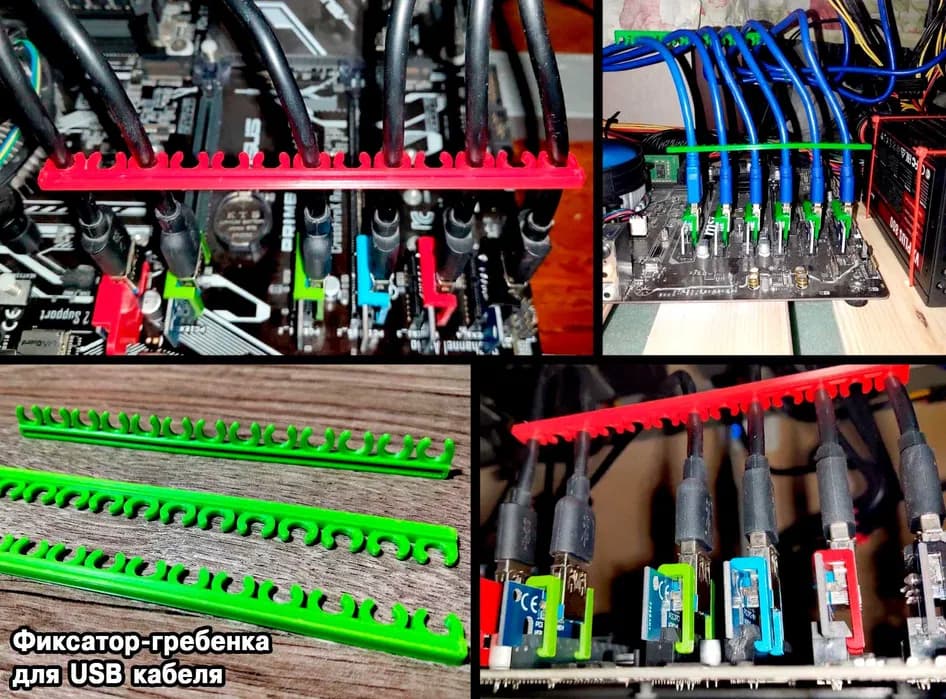

Вот такие штуки возьмите. Они разные бывают, но забудете о проблеме с райзерами.
Копеечное решение проблем.
если бы я хотел то я бы взял=) просто так уже не интерено=)
Мне перестало быть интересно тратить время на банальные проблемы, которые решаются за 50 центов раз и навсегда. Ферма должна работать, и доход приносить, а не забирать всё личное время.
