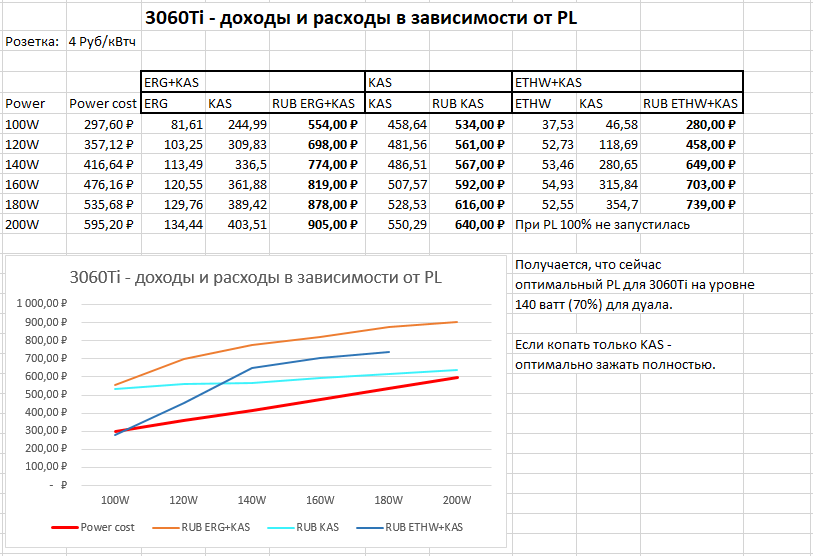

Минутка математики с дуализмом. Наглядно показано, что выбор оптимальных настроек с учетом дуал майнинга и цены электричества - не самая простая задача.
Полагаю, что для многих карт 30 серии картина будет схожей. То есть при дуале нужно выставить PL на 60-70%. Частоту памяти - как обычно, на максимум.
Неужели на 3060ti все так плохо?
у меня (на 3070) 130+390 = 140w у вас 180w
з.ы. --pl 70 --mclock 1100 --lock_cclock 1500 --cclock 250
з.з.ы. Просто хочу щас прикупить 3060ti на самсе и чет задумался после вашего скрина )
Да, у 3060ti ядро послабее, чем у 3070, а каспе и эрго оно как раз нужно. С другой стороны - вы подтвердили мое предположение о 70% PL)

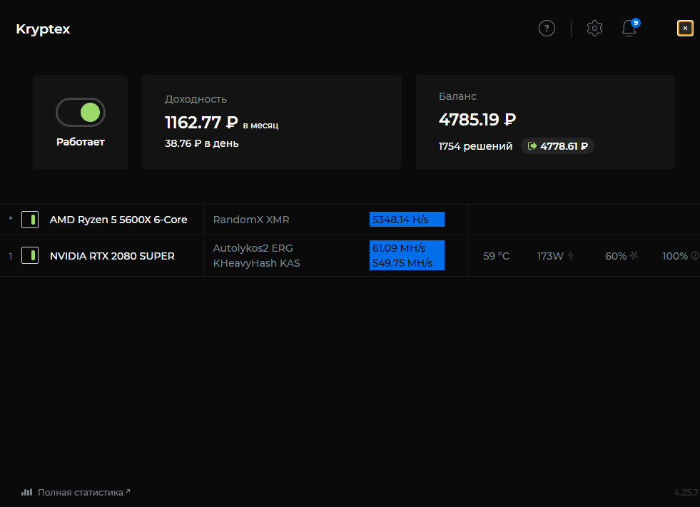

В верх пролистал там есть мой на 3060

Полагаю, прогнозируемые суммы за месяц взяты из приложения. Вопрос из любопытства: оно считает, исходя из 31-го дня в месяце или из 30-ти?
Дополнение.
Пардон, затупил. Можно же просто разделить прогноз за месяц на прогноз за день. Тогда получится 30 дней.
А у вас сумма оплаты э/э посчитана за 31 день. Сути дела это, конечно, не изменит, просто для информации.
Это на столько приблизительные данные, что считаются в моменте.
Сейчас курс изменится - и всё это не будет иметь никакого смысла.
Задача ведь не идеальные суммы показать, а показать принцип расчёта.
Да, да, разумеется. Не поймите превратно, я просто указал на маленькую нестыковку и заранее согласился, что это не меняет дело.
