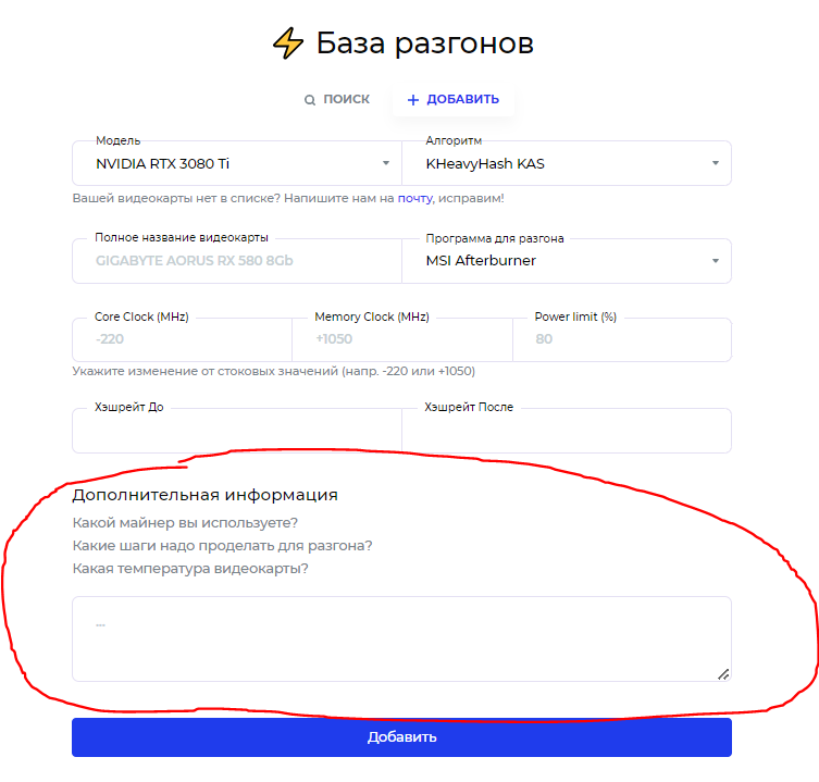

Так я и выкладываю и помогаю на форуме.
Принципиально в “база разгонов” не выкладываю. Потому что нельзя написать картину по трём точкам.

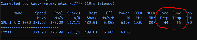

У вас там что? - пл., частота гпу, частота памяти. А ещё что? -а все!?
А где напруга? А где потребление карты в вт? А где мх/вт? Где температура? Где скрины для полноты описания.
Как разогнать карту то белого каления я и без того знаю. В рубрике “база разгонов”, такое ощущение, люди не пытаются настроить грамотно карту, а хвастаются по принципу оверклокеров по принципу " у меня больше мегахешей - я крутой".

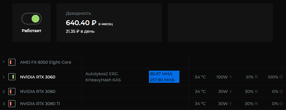

Далее, для примера беру свой скриншот, сделанный только что.
Одна 3060 в месяц даёт 640 р, соответственно, две - 1280 р в месяц.
У меня не очень качественный разгон, так что потребление 100 Вт, т.е. 200 для двух.
Пересчитываем 200 Вт по 4.15 р, получаем 598 р в месяц оплата.
1280 - 598 = 682 р в месяц чистыми.
У вас 647р. Разница небольшая, но в пользу дуала. Думаю, что в дуале картину вам портит 1660, поэтому я просил отключить её и сравнить прибыль.
И это ещё учитываем, что у меня разгон хуже.

А это всё можно написать в комментариях к карте, было бы желание :wink:
На вашем ресурсе тоже нет скринов для полноты описания, раз уж на то пошло)
