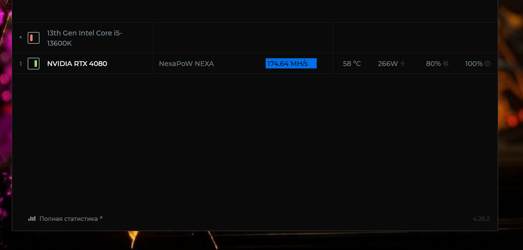

Хочу дополнить Таверна, коптильня, жаровня, флудилка (часть 3) - #4212 от пользователя D_yahan , если поставить пл 71 и ядро опустить до +310 а не +340, то получаем 1625-1627
Нормально? Кто что думает?

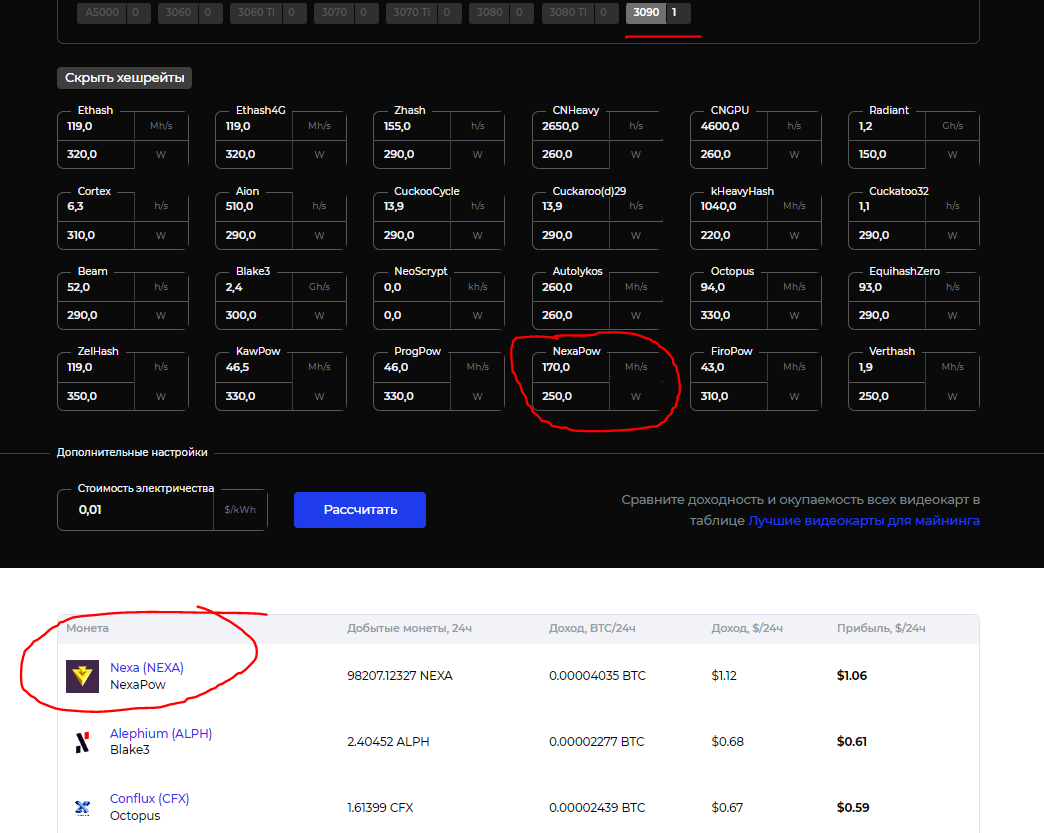

Когда в калькуляторе добавите карты 40 серии и Неха?
Как только - так сразу! Сама монета уже и так есть.
Временное решение - выбираете 3090 и вписываете ваше значение от нужной карты.
Будет работать так же:
