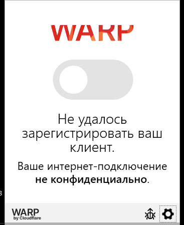

Что то пишет типо не безопасное подключение, регистрация не удалась.

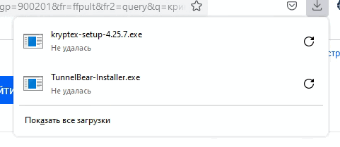

бир тонель загрузка не удаётся.
криптекс приложение тоже неудача загрузки.

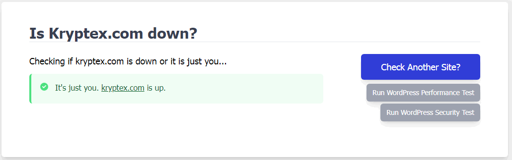

Сайт открывали? Что говорит?
https://downforeveryoneorjustme.com/kryptex.com

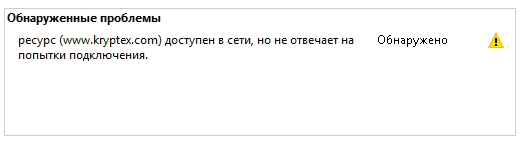

Так, стоп. Что-то это какие-то странные штуки. “Регистрация не удалась”, “бир тонель загрузка не удаётся” - это откуда такие ошибки? От ВПН? Можно скрины ошибок увидеть?

Пробую tunnelbear загрузить.

Так даже загрузка файлов не происходит.

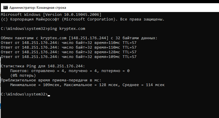

Давайте сделаем пару тестов:
  1. Откройте командную строку CMD
  2. Выполните команду:
    ping kryptex.com
  3. Пришлите результаты
Ну судя по пингу никаких проблем.
Сайт должен открываться.

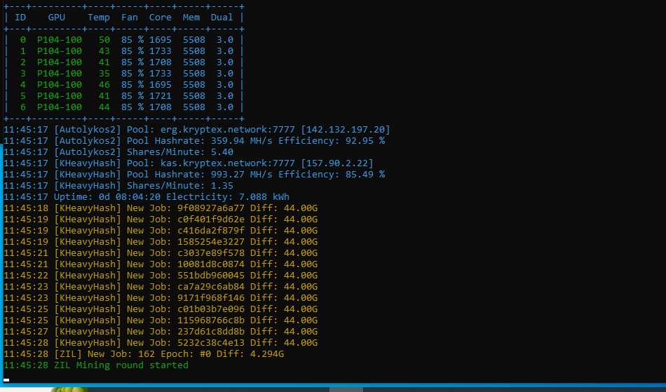

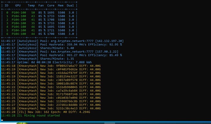

Привет всем подскажите в чём может быть причина остановки майнинга на одном риге там 7 видео карт 104 100 когда его включаю на пуле эрго+каспа+зил работает нормально 5-6 часов потом неожиданно не выдавая не каких ошибок майнинг останавливается и стоит на месте но при этом майнинг на проце работает без сбоев а на пуле трёх монет таблица висит и приходится её выключать и включать по новой.
