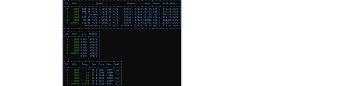

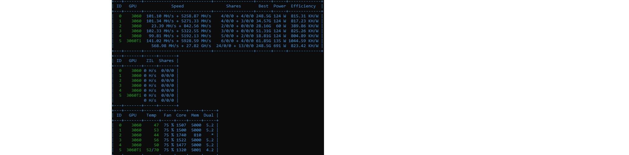

привет всем подскажите пожалуйста почему настройки в батнике одинаковые а одна видео карта не работает на напряжение которое стоит может где то в батнике ошибся вот батник miner.exe --algo autolykos2 --server erg.kryptex.network:7777 --user @mail.ru/2 --dalgo ironfish --dserver iron.kryptex.network:7777 --duser @mail.ru/2 --zilserver eu1-zil.shardpool.io:3333 --ziluser zil1cep3e0lfjwjrqe8fsejfe27uf6c6eshyspn5zn --pl 73 73 73 73 73 60 --fan 75 75 75 75 75 75 --lock_cclock 1740 1740 1740 1740 1740 1740 --mclock 1150 1150 1150 1150 1150 1150 --lock_voltage 700 700 700 700 700 700 --zilpl 73 73 73 73 73 60
Предлагаю вам заменить --mclock 1150 на --lock_mclock 5000 и убрать вообще lock_voltage. Думаю, это не сильно скажется на хэше, зато переключать будет нормально. Так-то по моим наблюдениям в дуале гнать память смысла нет, прирост незначительный.
Я вам в принципе скажу, что условия разгона которые вы указали картам - нереальные.
У вас практически ни одна карта не работает на тех параметрах, что вы указали.
Частота ядра 1740 и напряжение 700? Серьезно?
Так это работать не будет. Под такое напряжение максимальная частота ядра, я бы сказал, находится в пределах 1470-1550, и ещё от карты зависит.
Пересматривайте ваши параметры разгона.

теперь понял а мне дадите какой ни будь совет?
Не знаю, не работал с ZIL. Но Hateful вам правильно написал. Попробуйте хотя бы просто убрать вообще lock_voltage.
Убирал в не запускается или всё красное
зил я ставлю паур лимит потому что когда он запускается то энергии жрут карты много
помогите настроить батник у меня раньше стояли вот такие настройки --fan 75 75 75 75 75 75 --pl 73 73 73 73 73 60 --cclock 120 120 120 120 120 260 --mclock 800 800 800 800 800 900 --zilpl 73 73 73 73 73 60 всё работало стабильно а сейчас увидел настройки по другому и решил попробовать но нефига не получается
