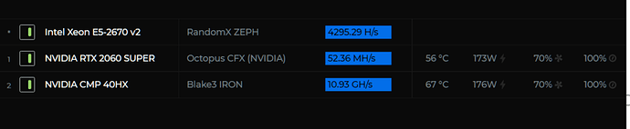

После вчерашнего подъёма системника на стол и установки CMP 40HX в райзер - внутренней 2060S стало гораздо легче - температура VRM держится в пределах 63С, даже после того, как я опустил обороты корпусных вентиляторов обратно до 80%.
А вот CMP 40HX - “поплохело” - температура видеочипа поднялась до 73
С.
Что было сделано: разобрал, промёл мягкой кистью.
Прокладки были в неплохом состоянии, только как обычно - на верхних и нижних чипах памяти - накрывают 1,5 чипа. Сместил, добавил недостающую площадь.
Термопаста была светлосерого цвета и суховатая - отчистил, заменил на TFX.
Между обратной стороной платы и бэкплейтом проложил двойной слой термопрокладок в местах расположения чипов памяти и на фильтрующий блок видеочипа.
Капнул по капле автомобильной синтетики ZIC X7 в подшипники кулеров.
Закрепил дополнительно 80 мм вентилятор для обдува бэкплейта.
Немного тише стал звук от “крлсонов” CMP 40HX , хотя обороты по GPU-Z поднялись почти на 200 единиц. Результат по температуре - на скрине.
Температура на датчике полки стола, кстати - 27,5*С.
