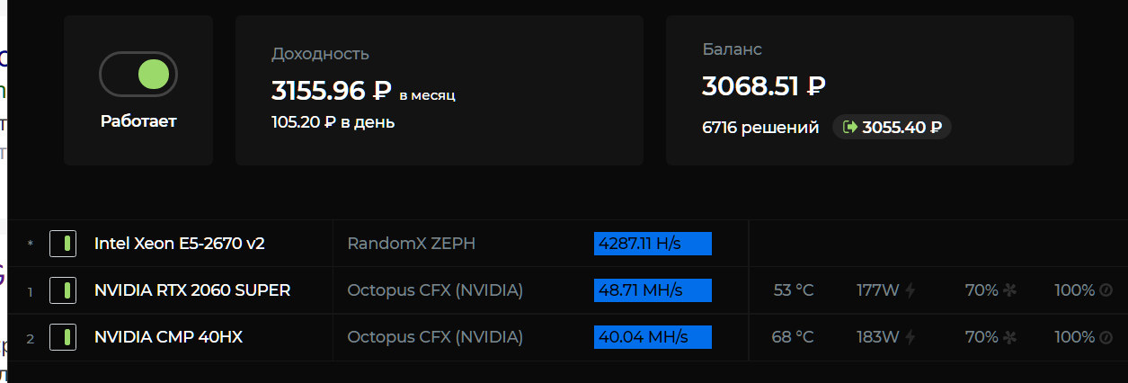

Итак, скрины Криптекса на 528.49
Сток- обе карты в заводском состоянии, кроме скорости вентиляторов:
Тот же драйвер, обе ВК в разгоне:
И на 546.01 Studio - сток:
И тот же разгон:
Работу ПК я ещё не тестировал, может быть БСОДы будут снова, но результат по работе Криптекса не могу не показать - ИМХО - он достаточно интересен! :slight_smile:
