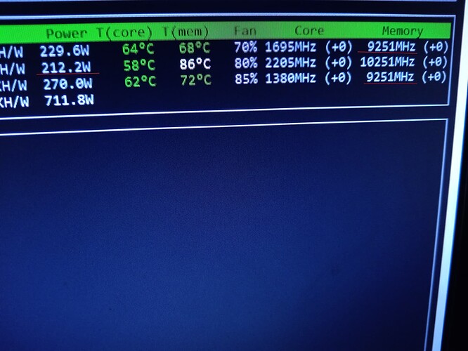

да , да , там 2 тире просто почему то форум 1 отображает а если жму редактировать то показывает в сообщение 2
mclock неправильно
Само слово неправильно написано и числа неправильные. Что вы пытаетесь получить?
Если хотите разогнать память, то надо писать число НА СКОЛЬКО увеличить.
Например --mclock 1000
Тогда итоговая частота будет равна “базовая частота” + 1000.
9251 + 1000 = 10251
Все верно:
  1. --mlock неправильно. Правильно --mсlock
  2. --mсlock указывает НА сколько нужно увеличить частоту. Если хотите зафиксировать конкретную частоту, то нужно --lock-mсlock

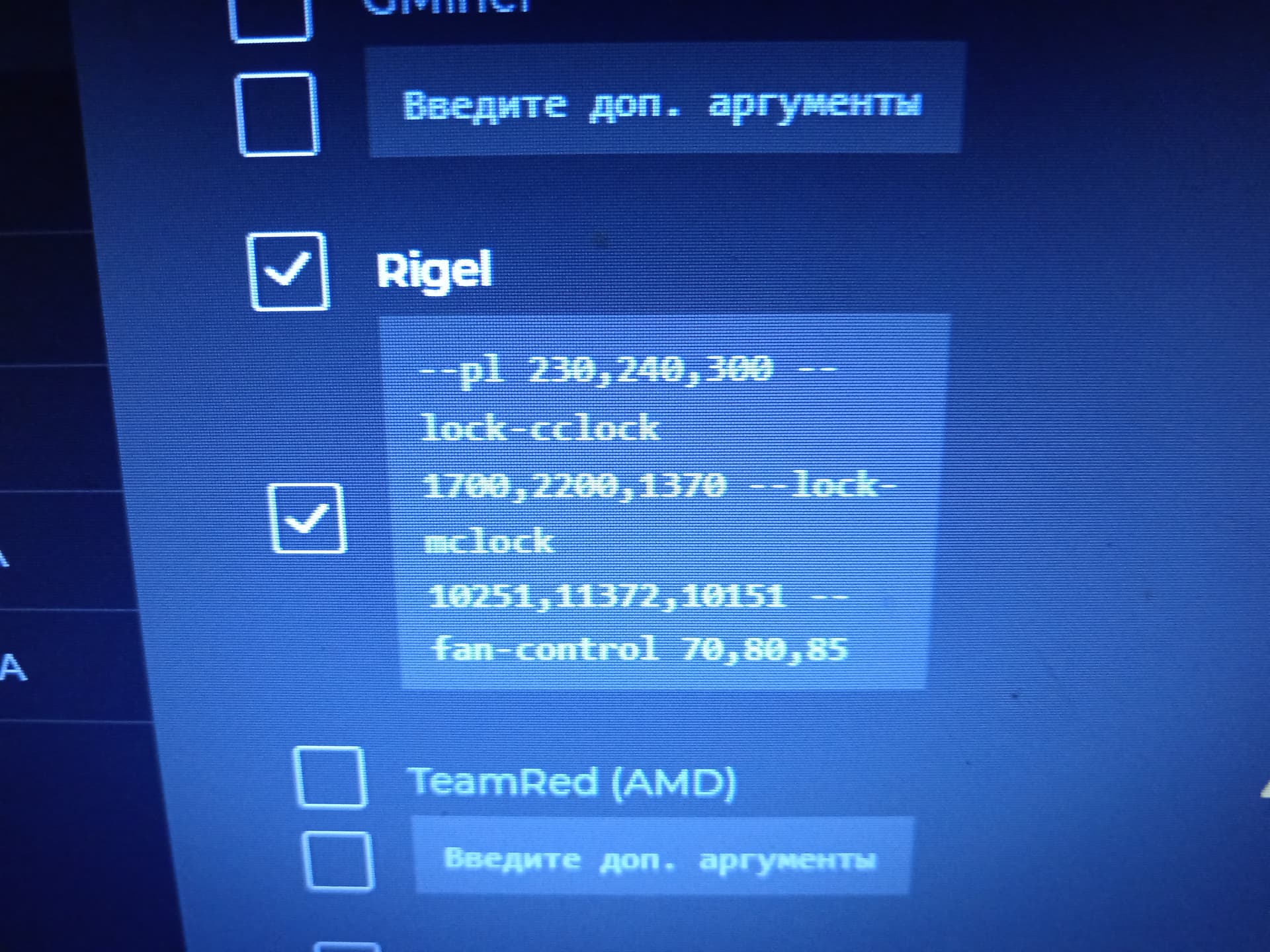

Вроде настроил правельно , майнер запустился , но есть не состыковки

Покажите, что написали, аргументы.
нужно ли добавить -mclock ?
4070ti не принимает PL
–lock-mclock фиксирует память, но не на произвольной частоте. Так, как у вас так не сработает.
Вам надо написать
--mclock 1000,1121,900
вместо --lock-mclock

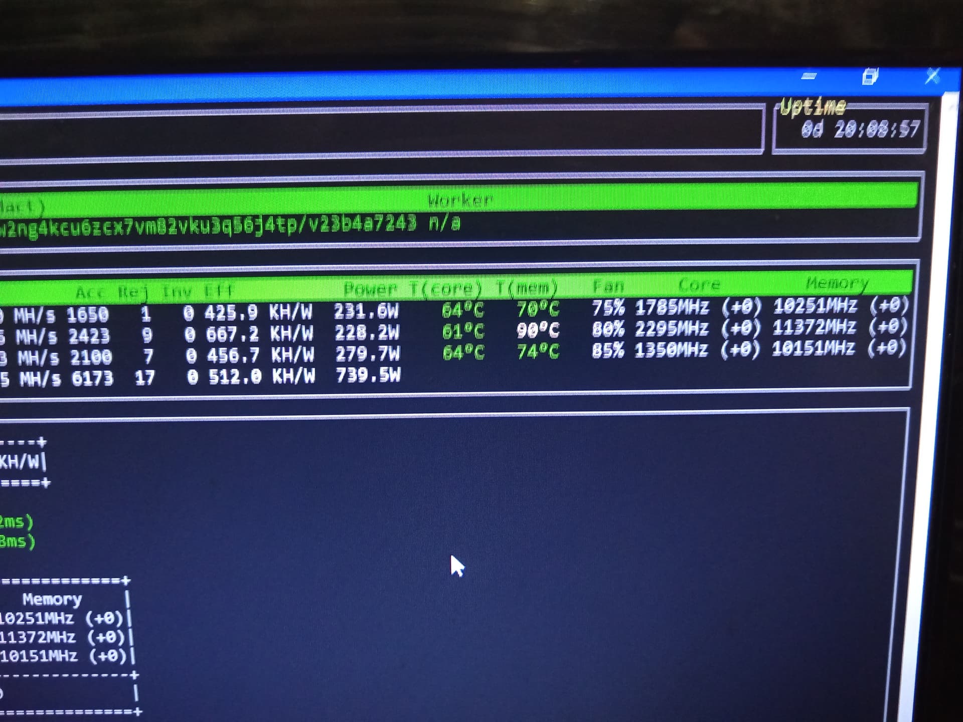

да , помогло , хорошо а как теперь быть с PL, 2 и 3 карта не принимают из за этого видимо и хешрейт ниже чем должен быть!?

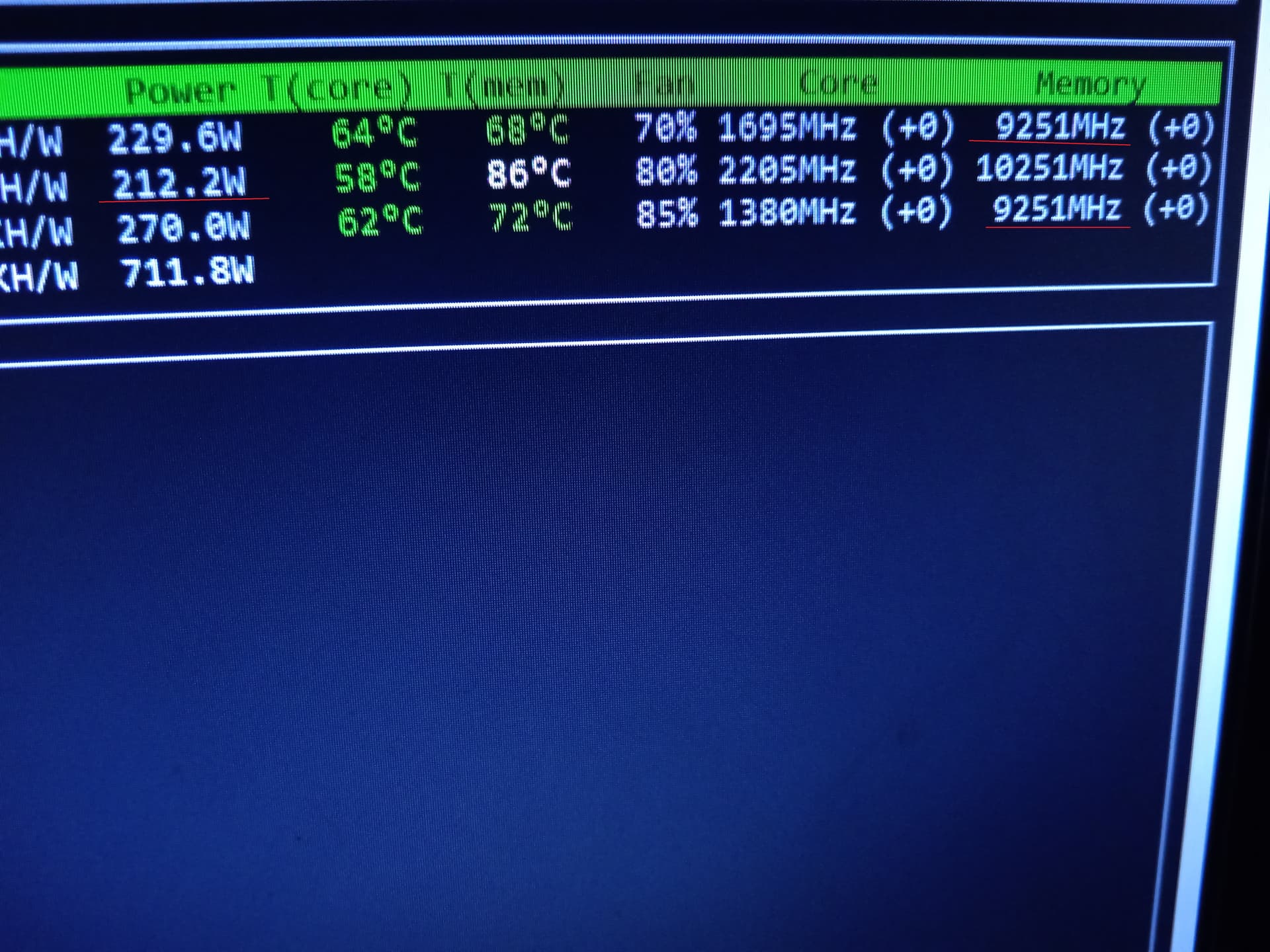

Почему вы считаете, что не принимают?
PL это power limit - предел мощности. Ключевое слово предел. То есть аргумент не даёт карте выйти за указанный предел, но не запрещает ей работать на меньшей мощности.
понял , но почему то тогда хешрейт ниже чем он должен быть!?
Что то , где то опять неправельно написано?
Все стараются занизить pl,а вы наоборот его отпускаете )
Увеличьте lock-cclock для второй и третьей карты, тогда они упрутся в предел и вы увидите желаемые цифры.
я просто не шарю , для меня эти аргументы , дремучий лес , я 2 года просто бёрнером пользовался , а тут просто стали свет день через день отключать включать , надоело постоянно настраивать!
ясно , значит оставим так , спасибо за помощь!
