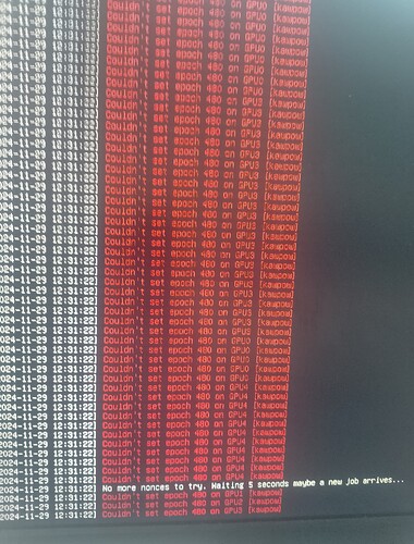

Подскажите какой dag фаил на rvn, майнится ещё ворона на картах?
На картах майнится, если карта 6 и более Гб
DAG около 5,1 Гб
Что тут не так?
Не может загрузить DAG в память карты.
Если карта на 6 и более ГБ, то:
  • Отключить разгон. Переразгон не даст загрузить ДАГ.
  • Проверить / убрать дополнительные команды майнеру, которые не подходят для этого алгоритма. Смущает “ethash family smooth power approach”. RVN это не ethash алгоритм, а kawpow. Оптимизация ethash с ним не работает.
  • Сменить майнер на альтернативный.
  • Проверить райзеры и кабели.
  • Сменить версию драйвера.
В вашем конкретном случае – убирайте оптимизатор для ethash.
RVN это НЕ ethash алгоритм.
Как это сделать? Если сложно,то просто буду майнить clore, эта монетка идёт хорошо.вот настройки майнера…
Здесь – все чисто, проблемы нет.
А в предыдущем конфиге вы, скорее всего, что-то прописали майнеру в Доп.конфигурации.
Если на этом майнере возникают проблемы – просто смените майнер.
Например SRBMiner используйте.
Конфиг полётного листа Вы имеете ввиду? это тот же с которым вылазит ошибка. Сейчас сменю полетник с майнером srb.
Вот что получилось:
разгон: 1100 875 1900
Ну тут тогда уже остается вариантов мало:
  • Может у вас видеокарты на 4 Гб? Или у карт память уже на грани отвала.
Карты 8Gb, clore майнят с разгоном 1100 875 1900 майнером тимредмайнер.
Несколько постов выше задавал вопрос по этому поводу, там gminer запустился с rvn
Нужно смотреть версию драйвера, в этом так же может быть дело.
Разные майнеры, разные версии драйверов, разный доступ к ядру.
Вот так стартует GMainer,значит что карты 8 Gb? Читал что прошивают 4Гб на 8Гб вроде на продажу подороже. Буду искать гайды по смене драйверов в hive для amd. Вроде можно командой amd-ocl-install , но пока что-то не получается.Буду искать в Ютубе.Спасибо за помощь…
В общем обновил дрова на последние,результат тот же.Может кто-то майнит в hive rvn на полярисах,отпишитесь какая версия драйверов стоит у Вас. И ещё вопрос (В вашем конкретном случае – убирайте оптимизатор для ethash) как это сделать? Спасибо.
А вы не пробовали запустить БЕЗ разгона карты?
Поставить настройки 1250 на 950-1000 на 1900
Для того же TRM или SRB
Поставил core 1000. vdd 950. mem 1900 всё также
Так а зачем вы так сильно сore занижаете?
Что-то мы с вами о разных вещах говорим.
Я вам говорю карту в стоковое, или ближайшее к стоковому состоянию вернуть – вы еще ниже разгон делаете.
Суть в том, чтобы карту в исходное значение вернуть, и запустить майнер который не запускался.
Исходные значения будут около 1250 на 950-1000 на 1900-2000
На ядре 1000 такие карты могут и ошибку дать и не запустится.
Сейчас переделаю. Так,
теже ошибки. ((Карты по core от1050 до 1150 по mem от1900 до 1950. Выше или ниже вылетают ошибки gpu dead#. Одна 580 по памяти работает на 2000 без ошибок при майнинге clore))
Драйверы A 20.40 (5.11.0701) gminer (версия последняя) ядро 1050, dpm - 950/950/950., mem - 1850, mdpm -2, pl - 80.
На этих настройках core=1250 vdd=1000 mem=1900 запускается для RVN только GMainer
