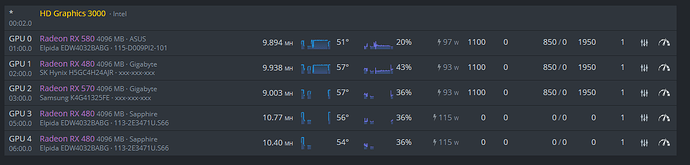

Пробовал, по каждой карте такая же ошибка! Райзеров нет, мать на 8 карт
Сделайте настройки 1200 950 1900 и попробуйте запустить
Все карты отцепил, одну оставил, ошибка та же
gminer хорошо сегодня работал , потом стал уходить в офлайн и ругаться на драйвера!
Попробуйте начисто перезалить хайв на флешку.
Дальше копать смысла не имеет, только время терять.
Либо карты неисправны, либо сама ОС.
Спасибо. Не чего не пойму, сейчас clore заработал на gmanirе с разгоном и без!
Почти мой случай,описанный выше. Поставьте ТимРедМинер, настройки для этих карт для clore : ядро 1050 (не ставьте 1200 упадёт хешрейт) vdd 875(уменьшится жор по watt) память 1900
Кое как 5 карт завел на своих прежних настройках. Сейчас попробую ваши.
Сейчас gminer копает , на ред майнере хеш был выше
Все равно на таимреде ошибка!

Она реагирует и на память и на ядро. Разные карты по-разному. Просто прибавляйте и того и другого и смотрите, как лучше.
