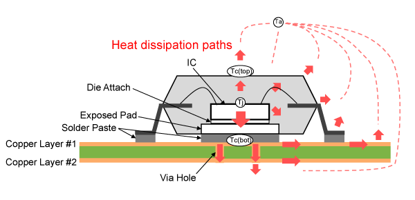

Тут дело в том, что HotSpot в конкретном случае может быть чем угодно.
Даже мосфетом, для которого и 100 градусов это норма.
Увы - нет. Когда ставил СЖО на 2060Super - озаботился температурой мосфетов и чипов памяти - приклеил термоклеем китайские температурные датчики к радиаторам и там и там - отслеживал ттемпературу - искал предел разгона.
На родных “квадратиках” с памятью всё было нормально, а вот радиаторы на питальнике в разгоне быстро разогревались до 80+С - и картинка зависала.
Купил на али алюминиевую пластину-радиатор с более серьёзным оребрением, у хлопца-умельца выфрезеровал из неё по размерам
два элемента с увеличенной площадью - видюха “держала” разгон 2150 при 1,065v - радиатор мосфетов грелся до 65
, памяти - до 60.
Но в любом случае эти температуры не совпадали с температурой хотспот - она оставалась постоянной - это температура - всё-таки - самой горячей точки именно чипа.
Вы своим датчиком снимаете температуру поверхности.
HotSpot может быть не поверхностной температурой
Ещё раз - при росте температуры радиаторов на памяти и мосфетах - температура хотспота менялась по другой “кривой” и она останавливалась раньше - СЖО её “останавливала” ранее, а температуры на памяти и особенно на мосфетах - продолжали расти.
И что? Как это что-то доказывает или наоборот не доказывает?
Короче, так можно дискуссии вести долго.
  1. Кроме как пирометром, вы даже близко с этими китайскими датчиками не подберетесь
  2. HotSpot это может быть любое место на плате, где разработчик решил поставить датчик.
  3. Датчик разработчика может замерять не поверхностную температуру элемента, что замеряют ваши датчики, а температуру перехода, которая будет выше. Вы не знаете на какие величины он настроен.

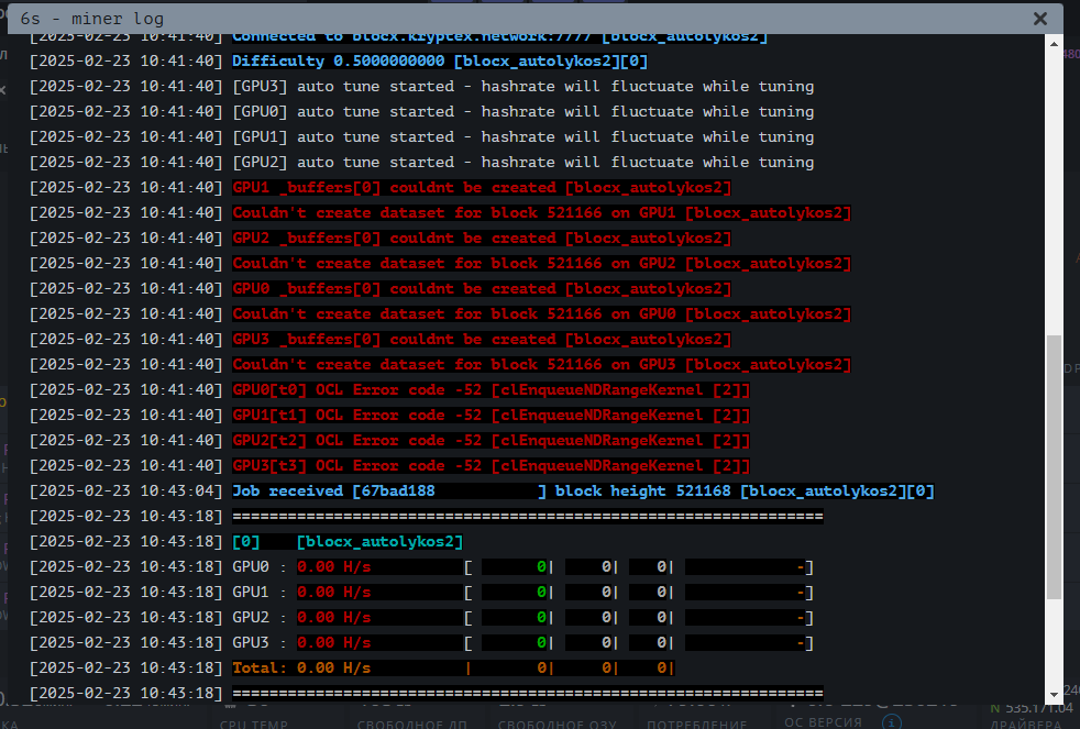

Всем привет, кто знает, что за ошибка? Карты RX 4g
Таблица в памяти карты построится не может.
  • Снизить разгон
  • Проверить райзера
  • Переустановить полностью Hive (версия драйвера не подходит)
спасибо, все делал кроме переустановки хайва, райзеров нет, мать на 8 карт

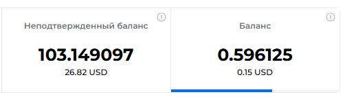

Думал помайню немного QUAI, поставил на ночь, думал как раз утром будет минималка, хоть посмотрю как торгуется, а потом понял что не видать мне монеток так как PROP , не заметил сразу=)
Да ладно проп тут не причем, не видать вам их потому что созревает долго )), недельки 2 ждать первой монетки на кошельке ))
вот сижу жду ))
будем сидеть и смотреть как они созревают, попутно поедая попкорн и вытирая слёзы от того как падает курс=)
Дело не в PROP, а в том что блоки подтверждаются 2 недели.
Это не зависит от системы наград.
Как раз заметил, что курс пока прямо пропорционально зависит от созревания блоков, пока созревает, курс растёт, как только созрели, пошли выводы на биржи, продажи - сразу вниз.
Ну сейчас они уже созревают беспрерывно.
Да, если только майнинг идет без перерывов.
Если майнинг остановить, или изменить сложность сети, или изменить хешрейт воркера – скорость получения новых монет тут же меняется. Отсюда и доходность спрогнозировать невозможно.
Ну это-то и так понятно )) 2 недели срок долгий )

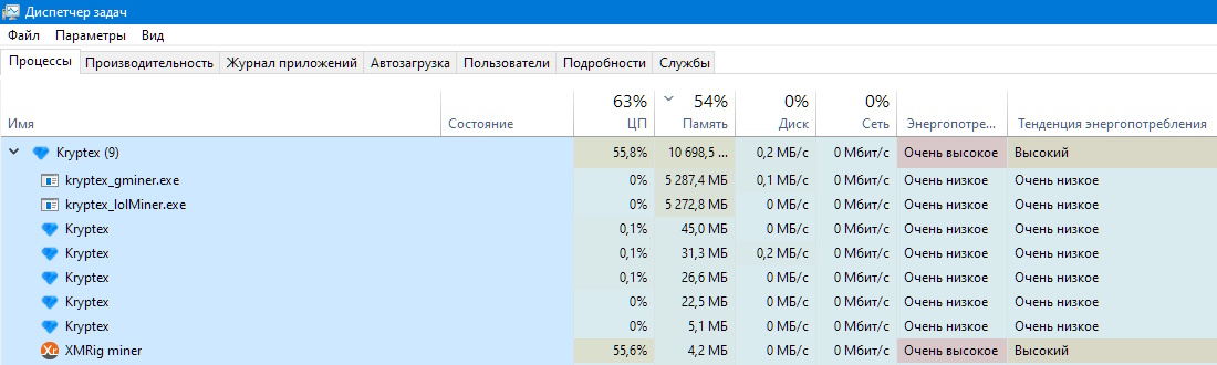

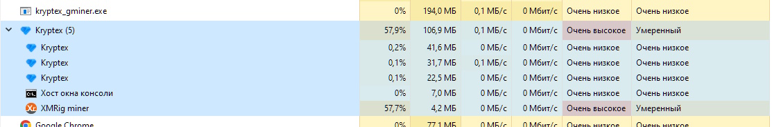

Господа, а почему Криптекс вдруг стал лопать столько оперативки?!
Обновил версию - два жрущих память процесса - пропали!
Так не Криптекс, в майнеры Gminer и lolminer, там явно видно.
