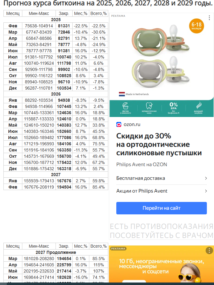

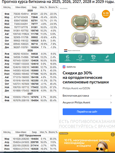

Фигасе биток слил. Наверное хомяки на панике массово продают. Если опустится до 50 тыс, задумаюсь о том, чтобы прикупить чуток биткоинов. :thinking:

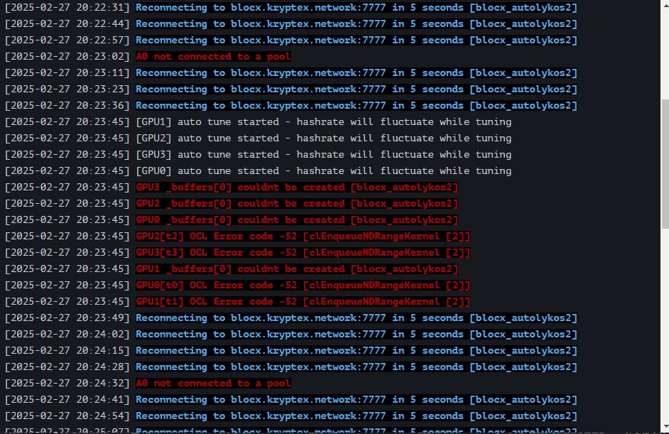

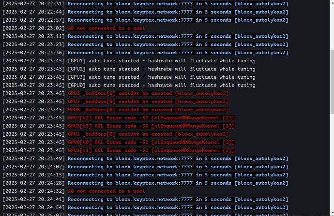

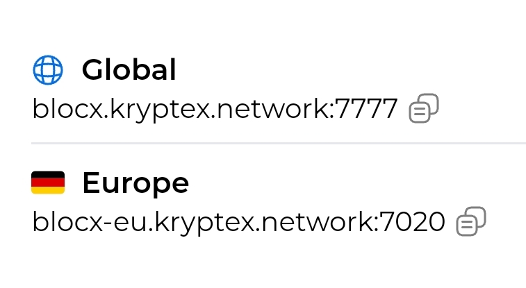

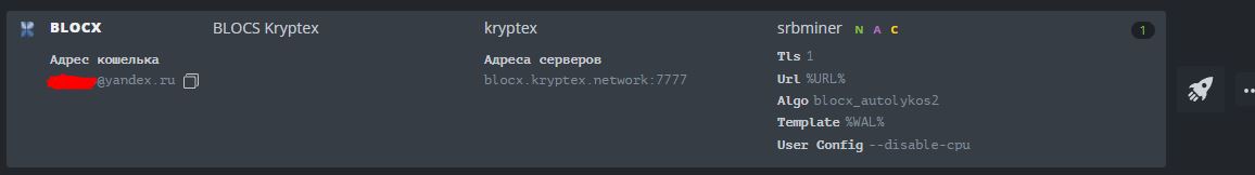

Привет всем , RX 4гиговые тянут сейчас BLOСК ? Пытаюсь попробовать, ошибка подключения к пулу, хотя в личном кабинете отображается процесс.

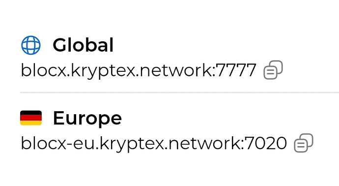

Если проблема с соединением, всегда можно попробовать альтернативный адрес.
пробовал оба, ошибка та же ! Хотя на другом компе RX Vega 56 копает через приложение криптекса именно на европейском !
Тут проблема с видеокартой или с драйвером.
Майнер не может подключиться к драйверу OCL error code -52
Таблица в память записаться не может.
Переустанавливать драйвера через, ставьте версии 22

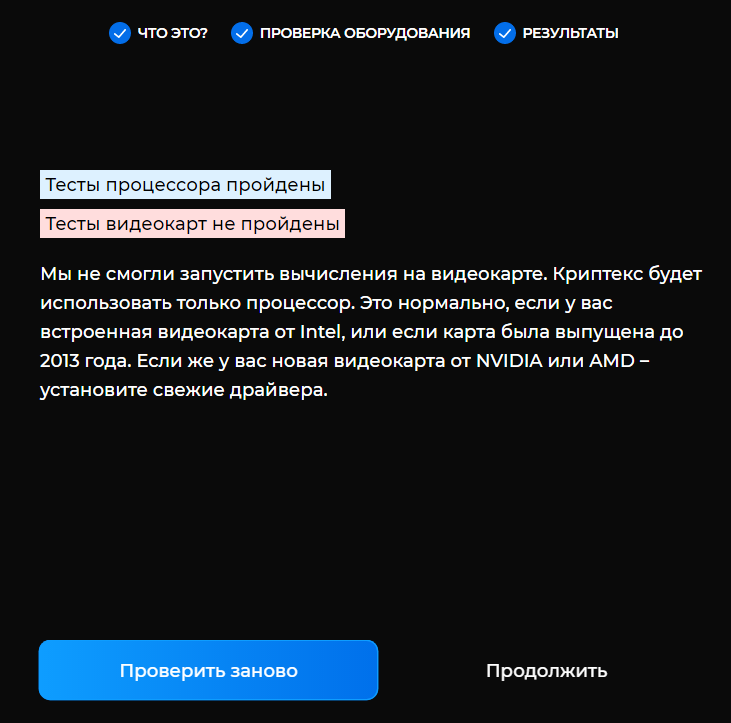

После последнего обновлённого драйвера 572.60 от NVIDIA, приложение Kryptex не видит видеокарту. Доступен только процессор.
При завершении проверки оборудования такое сообщение:
Поставь драйвер при котором всё видела и работала.
Если не трудно, подскажите, как это сделать в хайве ?
Откатите драйвер на предыдущую версию, хотя-бы 572.42
Последний драйвер очень проблемный. Nvidia снова переименовала инструменты, майнеры с приложения с этим драйвером не знакомы.
Если майните – не спешите ставить каждую новую версию.
Разработчики майнеров не успевают за разработчиками драйверов.
Разработчики выпустили бету 4.46.14 с поддержкой новых драйверов 572.6

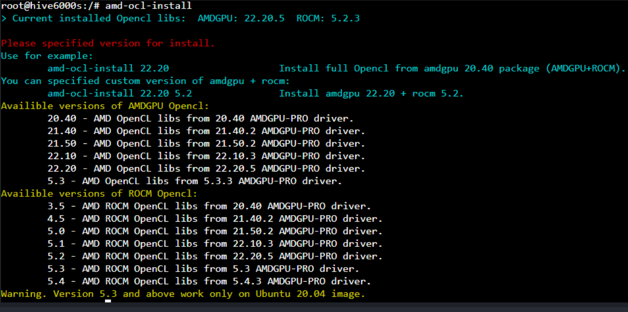

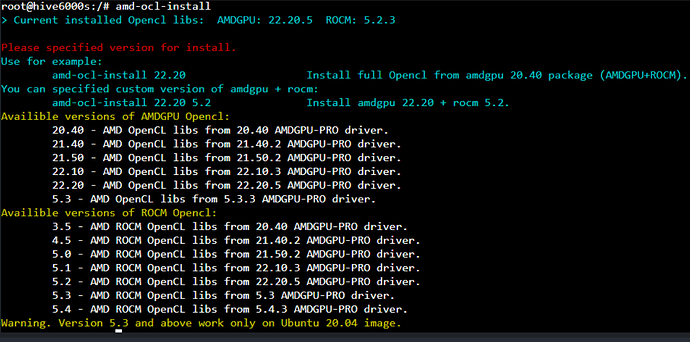

Выполнить команду amd-ocl-install
Выбрать нужную версию драйвера.
Пробуйте 20.40 для начала. Для RX 400-500 другого и не нужно.
Если не подойдет – пробуйте другую, только не ROCM
Спасибо вам и разработчикам. Теперь всё работает. :ok_hand:
