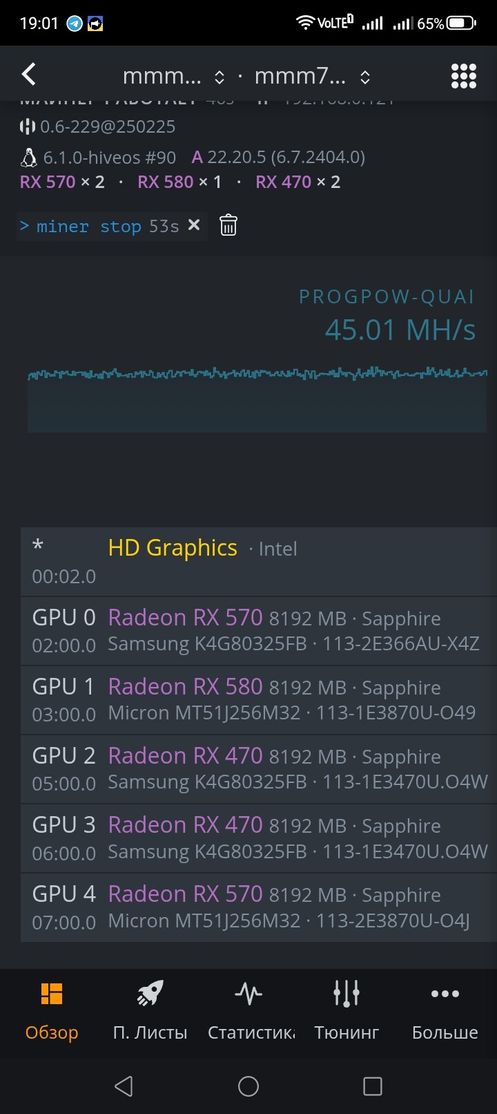

Может кому то пригодится! Драва 20.40 работают с RX 480,470, 580, 570- 4г. Драва 21.40 с этими картами не работают, зато аж бегом с вегой 56 и 64 !

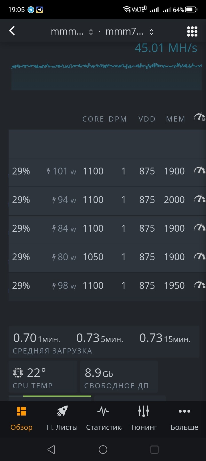

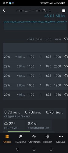

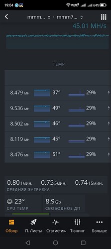

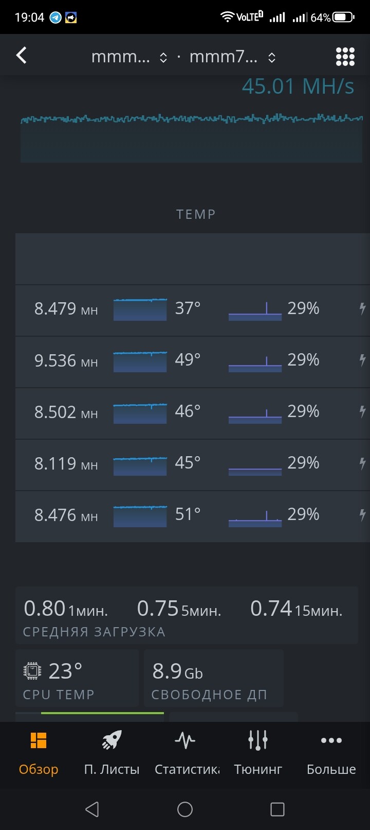

Здравствуйте,поддержу тему RX 400-500. Как можно поднять Хш с таким оборудованием и настройками? Майнер Wildrig-multi v.0.42.3 монета Quai. Он же майнит и rvn. Остальные майнеры отказываются работать с этими монетами… По rvn те же значения Хш что и по Quai. Может тоже стоит покопать в сторону драйверов?
Гнать память, гнать ядро.
QUAI это ProgPow алгоритм, а значит для поднятия хешрейта нужно гнать все сразу.
