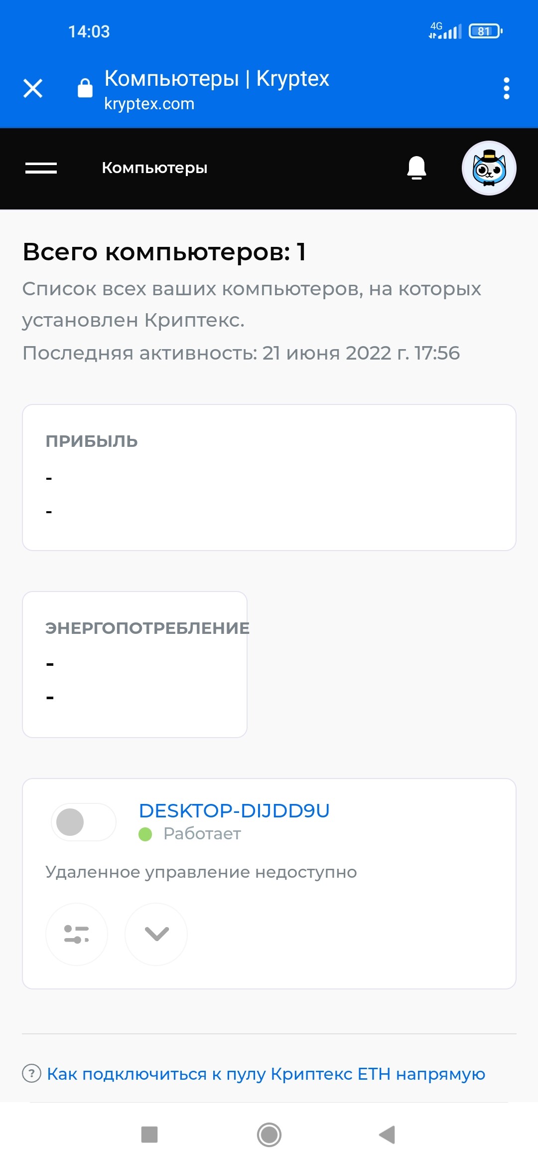

Блин третий день не показывает онлайн мониторинг, мне в командировке ощенама не хватает
Попробуй воспользоваться голубиной почтой
Ну тут юмор не совсем уместен, сколько лет программе, а никак не доделают нормальный мониторинг. На хайве как хочешь управляй ригом, тут виснет постянно. Хайв это своя операционка, а тут программу никак не заточат. Не знаю, может дело в численности штата сотрудников, а может в загруженности связи с переводами и т.д.
Перезагрузить бы, мож будет показывать.нет в.ф. розетки?
Нету, жена есть🙂, попробуем
Нет, дело не в численности штата, а в том что сервера не умеют равномерно распределять нагрузку.
Онлайн-мониторинг и удаленное управление - это высоконагруженная система, сбалансированная между несколькими серверами Kryptex. Иногда один сервер может быть перегружен, и в этом случае компьютер будет переключен на другой сервер с большим количеством ресурсов. Это может привести к периоду, в течение которого ваша ПК будет недоступен для получения статистики и контроля в реальном времени.
Так же есть свои “приколы” windows с портами и тд.
Hive - это linux, там многие вещи проще реализовать из-за открытого кода.
Но есть и свои минусы.
Некоторые нюансы можно будет поправить когда переделаем сайт, уже в процессе работы. С наскока тут не получится :wink:
