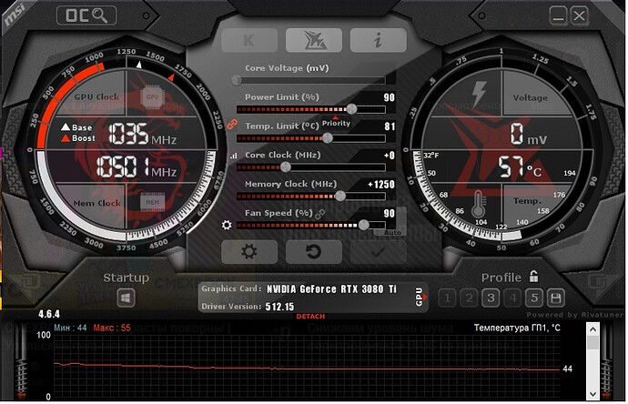

Использую Gmainer только , он вроде как стабильнее работает , нет скачков мх
–pl 90 65 --fan 90 85 --lock_cclock 1500 1500 --mclock 1250 1500
  • Сбросьте настройки в MSI на заводские.
  • Скопируйте и вставьте строку в строку аргументов Gminer.
  • Отметьте галочкой строку аргументов.
Всё, если будут какие-то проблемы - пишите.
Как видите - всё довольно просто.
По логике можете понять, что и к чему относится.
Меняя цифры будете соответственно влиять на нужные параметры.

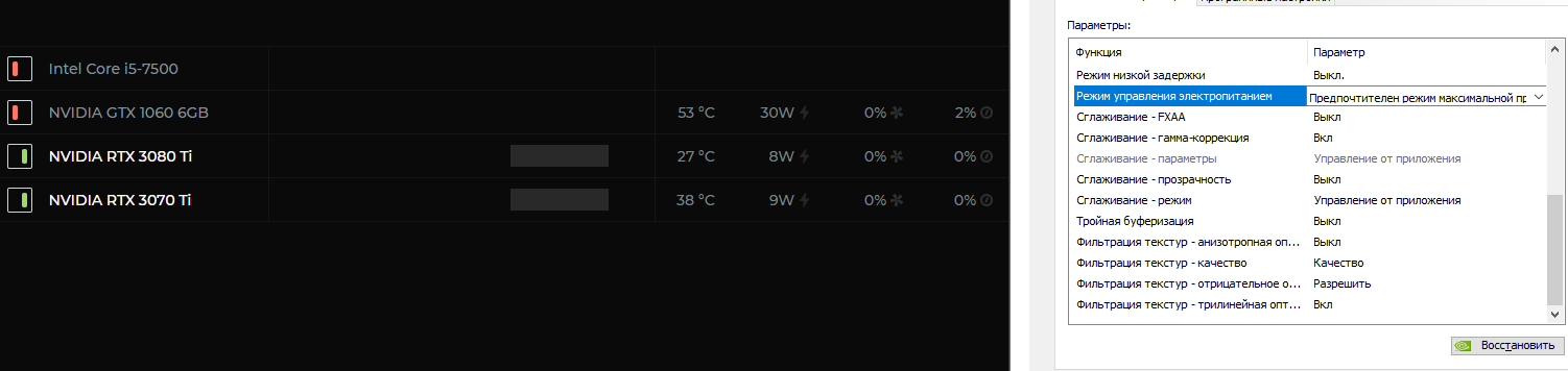

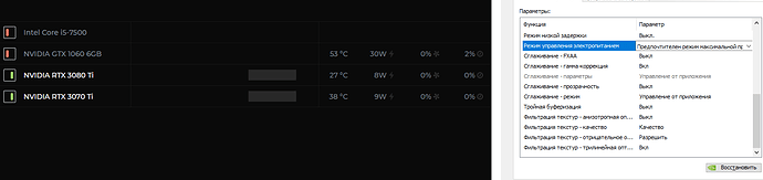

У меня похоже ситуация была,только две 3080,на одной,которая была подключена к монитору,обваливался хешрейт и энергопотребление в 2 раза.я просто в нвидии поставил режим максимальной производительности,и перезагрузил комп,обе карты стали давать 100 мх

Режим максимальной производительности выставил?а потом перезагрузить,все заработает

Тогда хз,у меня так вылечилось все,тоже одна карта в 2 раза энергопотребление сбрасывала
Это старый баг nvidia-smi
На linux можно задавать nvidia-smi performance state
На винде - нет. Работает “само”
В итоге nvidia-smi переходит в idle active, и не даёт карте работать на всю.

Вот так должно выглядеть
