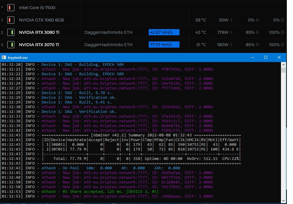

есть старт , но 3080ti тоже самое показывает
Блокируется ядро, не нравится мне этот прикол.

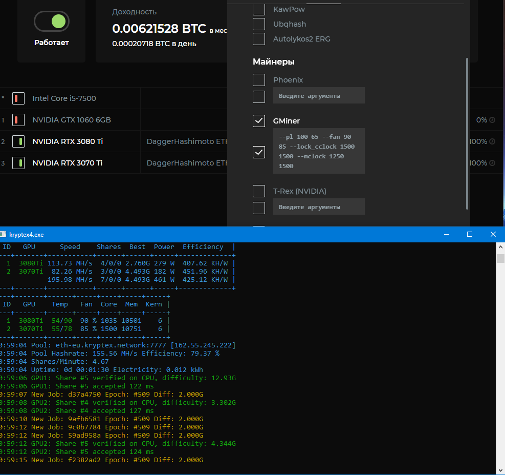

Попробуйте pl изменить с 90 на 100

У вас 3080 Ti заблокировалась в состоянии
 Clocks Throttle Reasons
        Idle                              : Active
Баг драйвера. Не реагирует на разгон ядра и power limit.

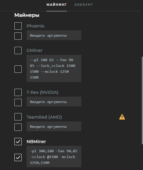

Попробуйте ещё через NBminer, ему можно задавать потребление в ваттах.
Для него такая команда:
-pl 300,180 -fan 90,85 -cclock @1500 -mclock 1250,1500
Правда, попробуйте NBMiner, интересно, обойдёт ли он ограничение.

А вот нб майнер , помоему тут что то нето
Не то, потому что нет эффекта, карта не переключилась в режим макс.производительности. Переключение не сработано.

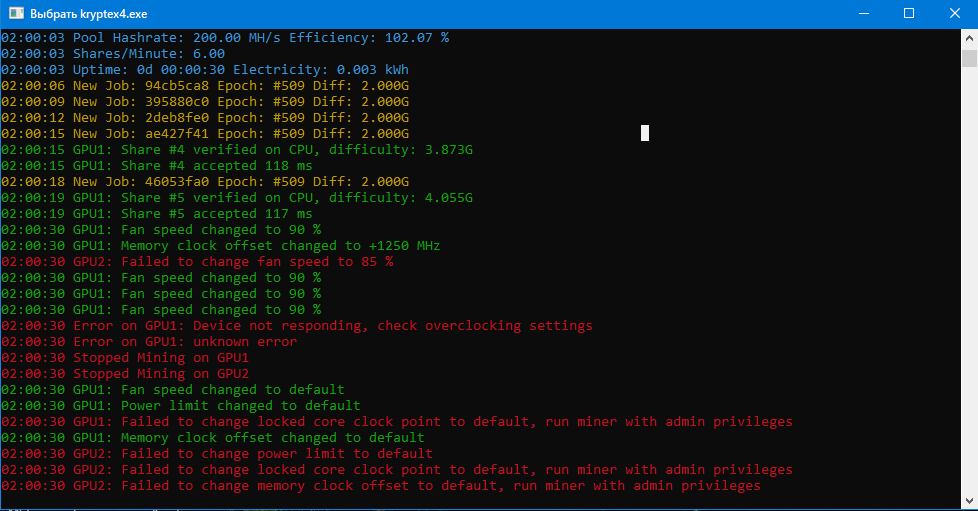

после установки драйвера 472.12
Gmainer начал чудить
NBminer ничего не изменилось
Карта не смогла выставить разгон и пошёл каскадный сбой.

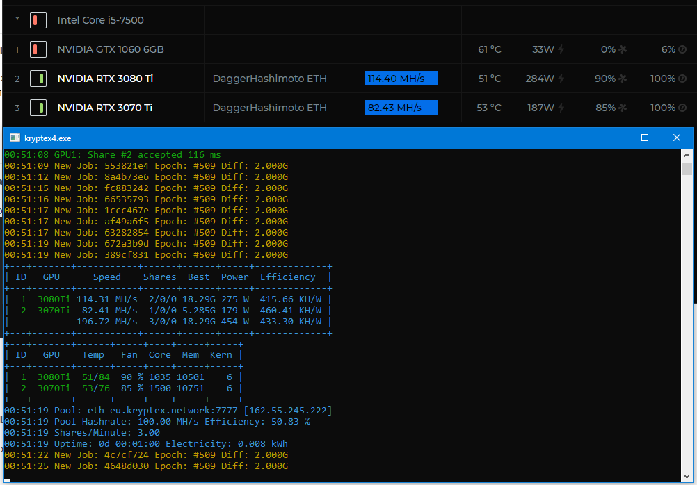

Снизьте разгон.
--pl 90 70 --fan 90 90 --lock_cclock 1200 1500 --mclock 1250 1500
экран моргнул ,майнер перезапустился на эти настройках --pl 90 70 --fan 90 90 --lock_cclock 1200 1500 --mclock 1250 1500
