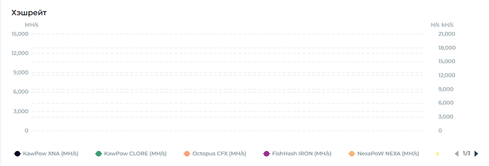

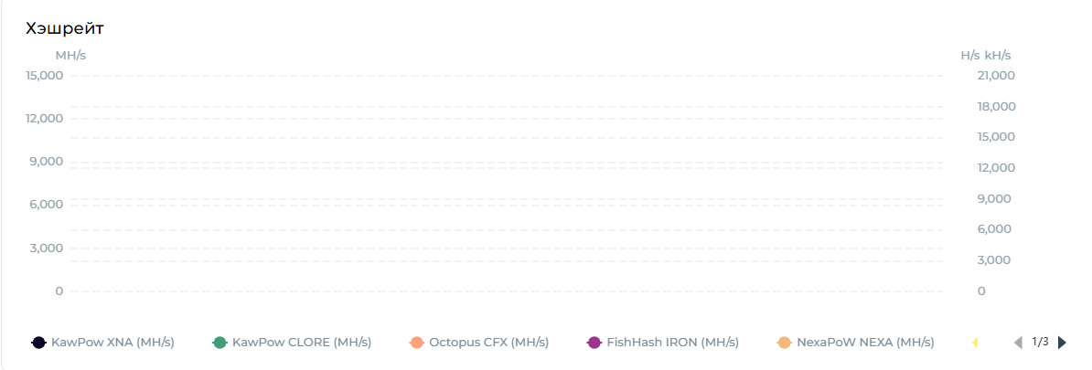

И ещё - в личном кабинете на сайте не отображается хэшрейт
Так и должно быть?

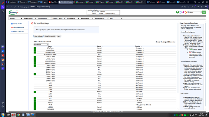

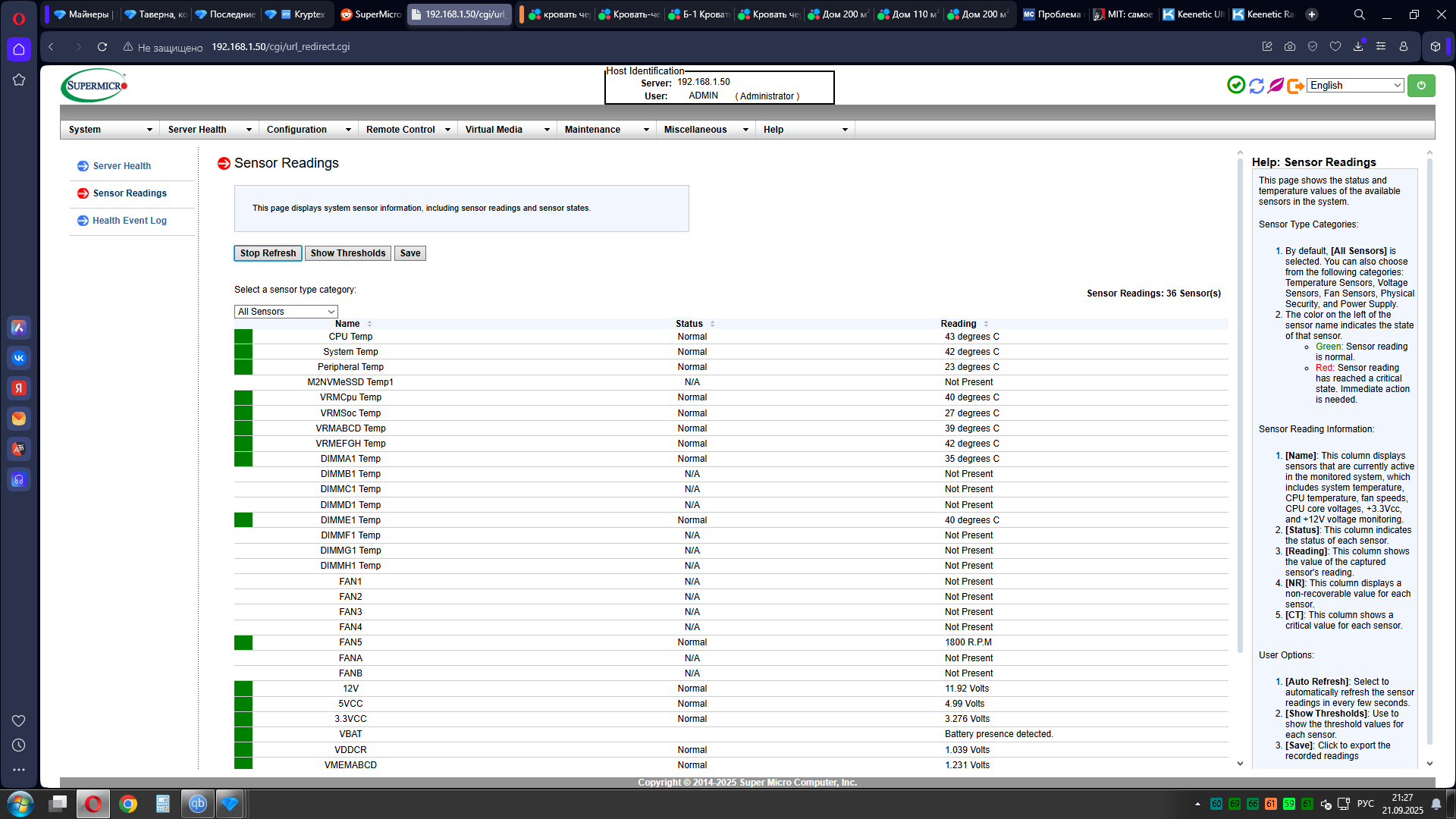

И такой вопрос (может его ранее уже задавали) - на вкладке “Майнеры“ возможно ли прикрутить показания температуры процессора?
{07CD4CC8-8AAB-4DD0-BB85-507CF1F444B8}
Ведь датчики есть и в BMC IPMI мат.платы можно увидеть показания температуры процессора
Графики уже починили.
