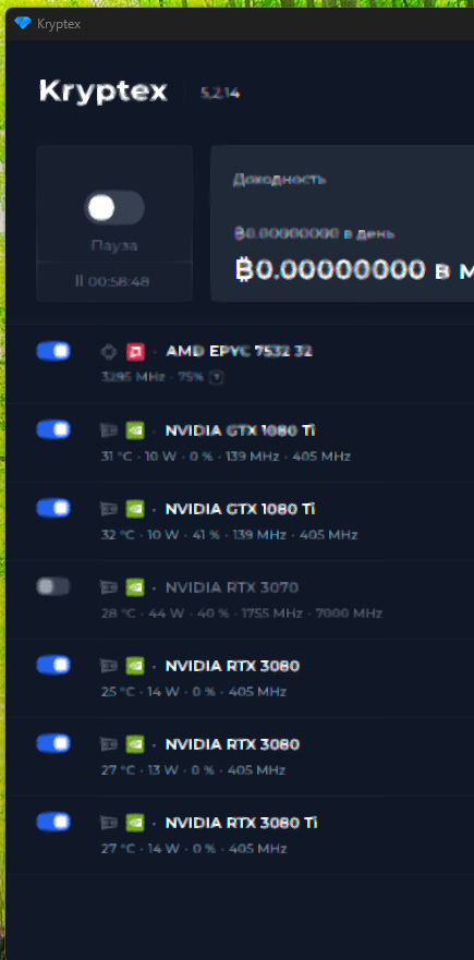

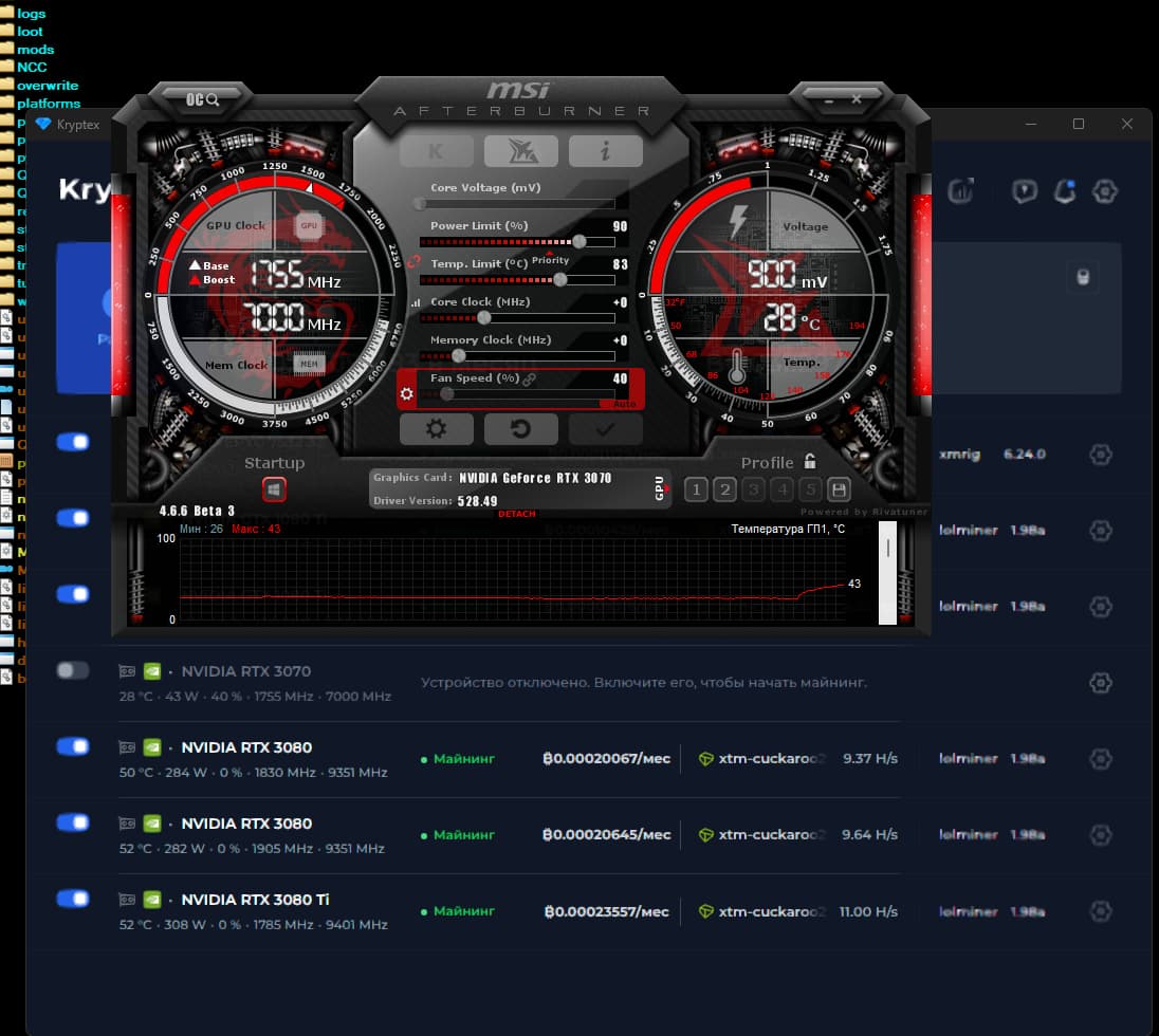

Подскажите пожалуйста. Не могу понять. Видеокарта не майнит, а частоты памяти и ядра такие, как будто майнит. что может быть и как это лечится? Через неё (RTX3070) у меня выводится видео и звук
Даже если полностью отключил майнинг - частоты не падают. Комп перезагружал, дрова переустанавливал (сначала снёс с помощью DDU).
Ещё уточнение - стоит включить на ней майнинг - пропадает изображение и наблюдается чёрный экран. Помогает только перезагрузка с кнопки Reset. Перед всеми этими событиями винда словила синьку. Ещё утром 23.10.2025 всё прекрасно работало, потом ловит синьку и всё - после перезагрузки частоты завышены, энергопотребление низкое - что это может быть и как исправить?
Недостаточно информации, чтобы сделать какой-то однозначный вывод для принятия решения, что у вас поломалось. Возможно просто удалите драйвер, почистите реестр, и вновь тот же драйвер установите. Если изменений в лучшую сторону не произошло, то. Может быть и такое, что словили вирусяку.

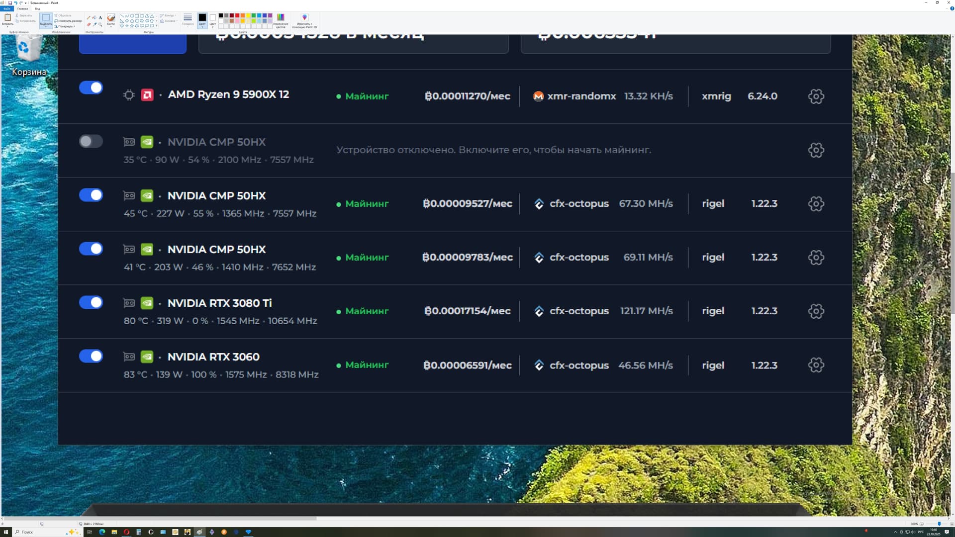

Майниноговая видеокарта CMP50hx, обратите внимание на мой скрин, она также как и ваша в простое нагружена, но нагружена на все 100% по питанию, частоте чипа и памяти, в то время как её собратья, см. скрин, работают и прекрасно себя чувствуют, если их включить в работу.
Я перебрал очень много драйверов, для ставильной работы этих карт и ненашёл ничего лучшего чем тот, который у меня сейчас стоит 560.94
Ничего не понимаю… Но систему вроде отпустило. Утром винда 11 Iot Enterprise LTSC словила синьку. Этап создания дампа на синем экране смерти минуты 2 висел на нуле процентов и я резетом перезагрузил комп. Затем просто из под винды его выключил. Вечером пришёл с работы и наблюдал такую канитель, которую описал выше. Первым делом перезагрузил ещё раз винду, потом снёс дрова с помощью DDU и поставил заново дрова 528.49 - ситуёвина не поменялась. Через какое-то время вообще решил проверить, как с выводом мультимедиа (материнка Supermicro H11SSL-i - поэтому у меня и видео и звук через RTX3070). Кино через POTPlayer выводит прекрасно и со звуком. Тогда решил запустить скайрим - чёрный загрузочный экран и всё - никаких эмоций. Игра не запускается. Убил процесс через диспетчер задач. Затем попробовал запустить Diablo2 Resurrected - загрузилась игра - появилось окно с логотипом игры, но до выбора персонажа дело не дошло. Всё погасло и монитор вывел сообщение, что не сигнала с DP, но комп продолжает жужжать. Снова перезагрузка резетом. Загрузилась винда и… Видеокарту отпустило… Не знаю что и думать - что за уличная магия такая…
Я ничего другого не вижу, как внутренние системные ошибки при работе драйвера видеокарты. Пример. Я даже замечаю ошибки в работе драйвера, когда переключаешься в ручном режиме майнинга с одного алгоритма на другой. Драйвер срабатывает с ошибкой, видеокарты нагружаются не по полной, иногда возникает синий экран, перезагружаю систему и все работает сутками без проблем. А вы ещё и игрушки запускаете, что тут тогда говорить. Кэш куда ядер мог не очиститься и прочее, после игр.
