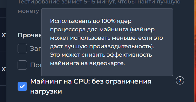

По умолчанию, Криптекс включает ограничения 75% и информирует вас об этом в интерфейсе. Вы можете отключить это ограничение в настройках приложения, поставив галочку “Майнинга на CPU без ограничений.”
Этим действием вы снимаете ВСЕ ограничения и используете 100% потоков процессора.
Больше никаких ограничений не существует.
не соглашусь, если бы снимались все ограничения то комп за которым я сижу и одновременно майню, безбожно бы фризил, как это было на другом приложении, плюс у вас же у самих в описании под этой галочке написано, что даже после снятия ограничения майнер все равно может использовать меньше, судя по всему так и происходит
Не нужно додумывать лишнего, чего приложение не делает.
Вы можете сами посмотреть с какими параметрами запускается майнер.
Посмотреть можно в логах приложения %appdata%\kryptex\log.txt
Когда галочки нет, майнеру передается аргумент --cpu-max-threads-hint=75
Когда вы ставите галочку “Майнинг без ограничений” этот аргумент убирается, и майнеру больше не передаются никакие дополнительные ограничения.

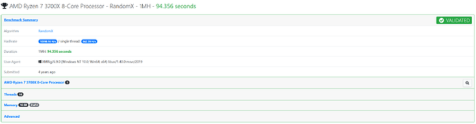

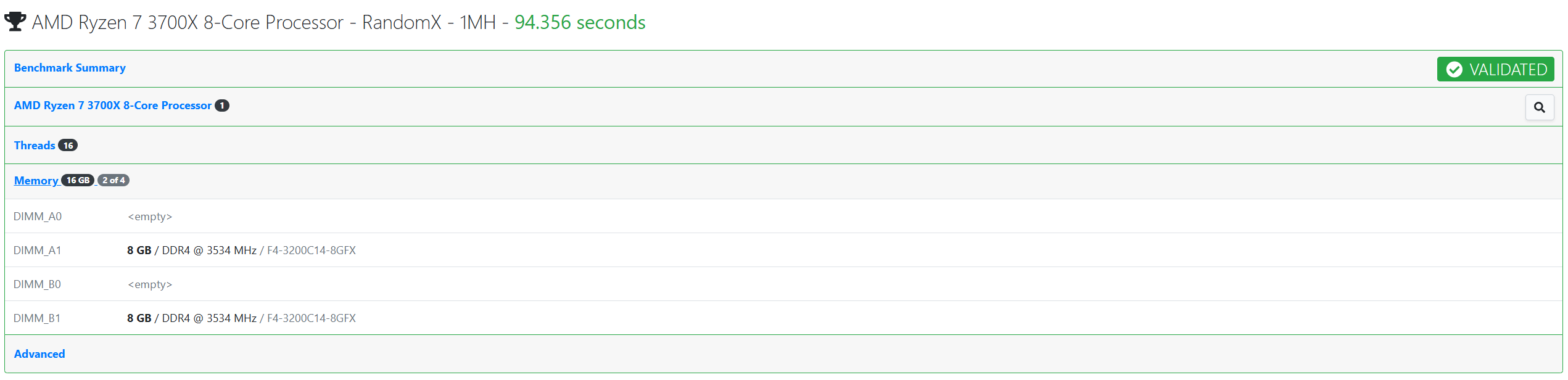

  3. 4 планки не улучшают работу AM4 платформы. Откройте топ результатов в майнинге, уделите 5-10 минут времени чтобы разобраться, и посмотрите что все лучшие результаты которые выше 10000 для вашего процессора работают на двухканале и двух планках, ссылку уже давал, продублирую.
https://xmrig.com/benchmark?cpu=AMD+Ryzen+7+3700X+8-Core+Processor

  • Публичные результаты показывают что топовый хешрейт получают именно на двух планках. Скриншоты даже не ТОП10, а ТОП50
