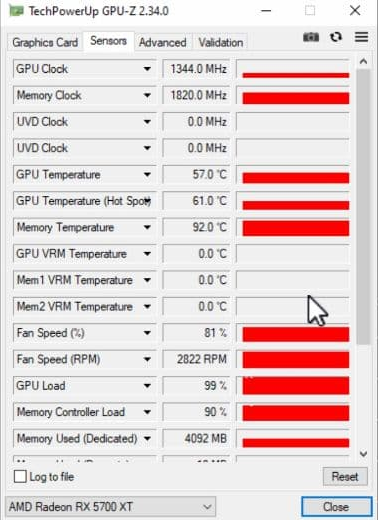

Что касается 5700 xt - я прав, потому что сам “счастливый” обладатель таких карт.
Они греются по памяти ещё как, до 90-96 (летом бывало и под 102) спокойно (именно по памяти, я не говорю про VRM)
Так же, ситуацию с температурами на серии 5xxx комментировала сама AMD
Нагрев есть, это не скрывают, это не проблема.
Я не говорил ничего про врм, я только про память. Но как то странно, 6800хт моя не греется выше 75 ни при каких условиях.
Кстати в статье только про hotspot 110
Нет, не поймите неправильно - это просто отлично, что она так не греется!
Но они могут так греться.
Вот мои 5700 xt до того, как переехали в холодное помещение
здравствуйте. пишет вам счастливый обладатель двух msi5700 :blush:
температура по чипу 55-60, а по памяти 90-104. хочу поменять термопасту и термопрокладки. какую марку порекомендуете? и толщину термопрокладок не подскажете?
