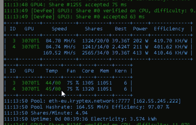

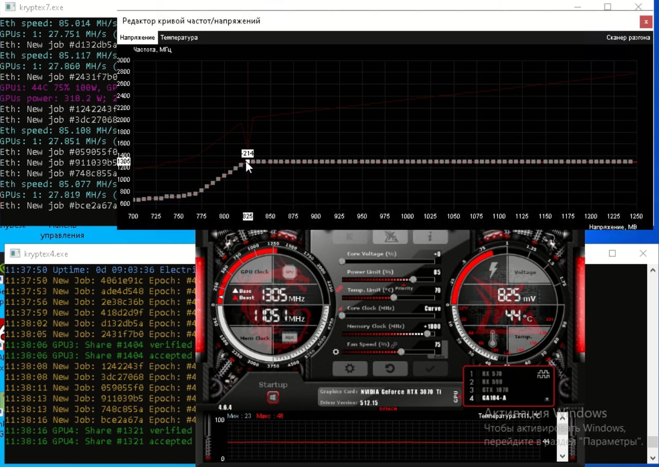

2022-06-09_11-14-05
Отличная! В какой программе и какие настройки?

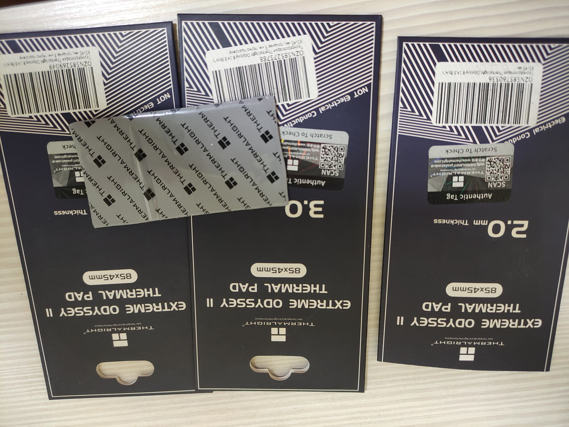

Беру обычно все на Алике , термопасту MX-4 а вот термопрокладки присмотрел RGEEK
Вот такие прокладки поменял на 3080

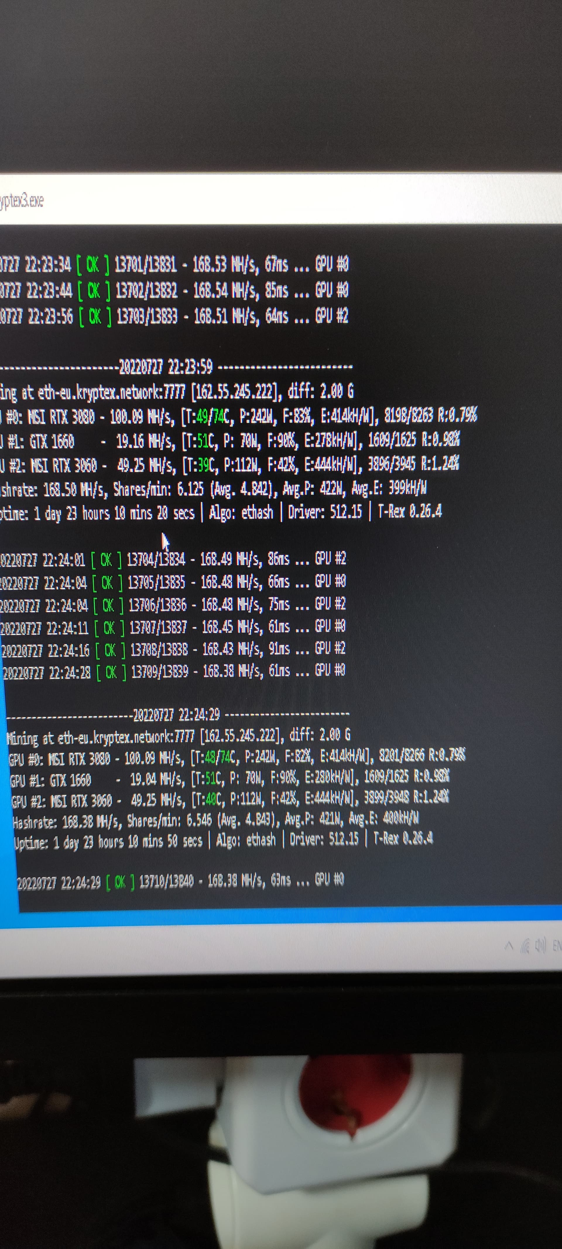

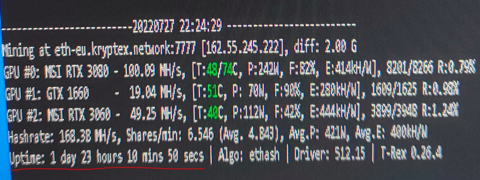

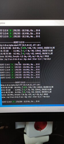

Ваще огонь. А какой аптайм майнера? Сколько карта майнила беспрерывно при таких температурах?
Извини,не знаю что такое аптайм,но вот фотка майнера

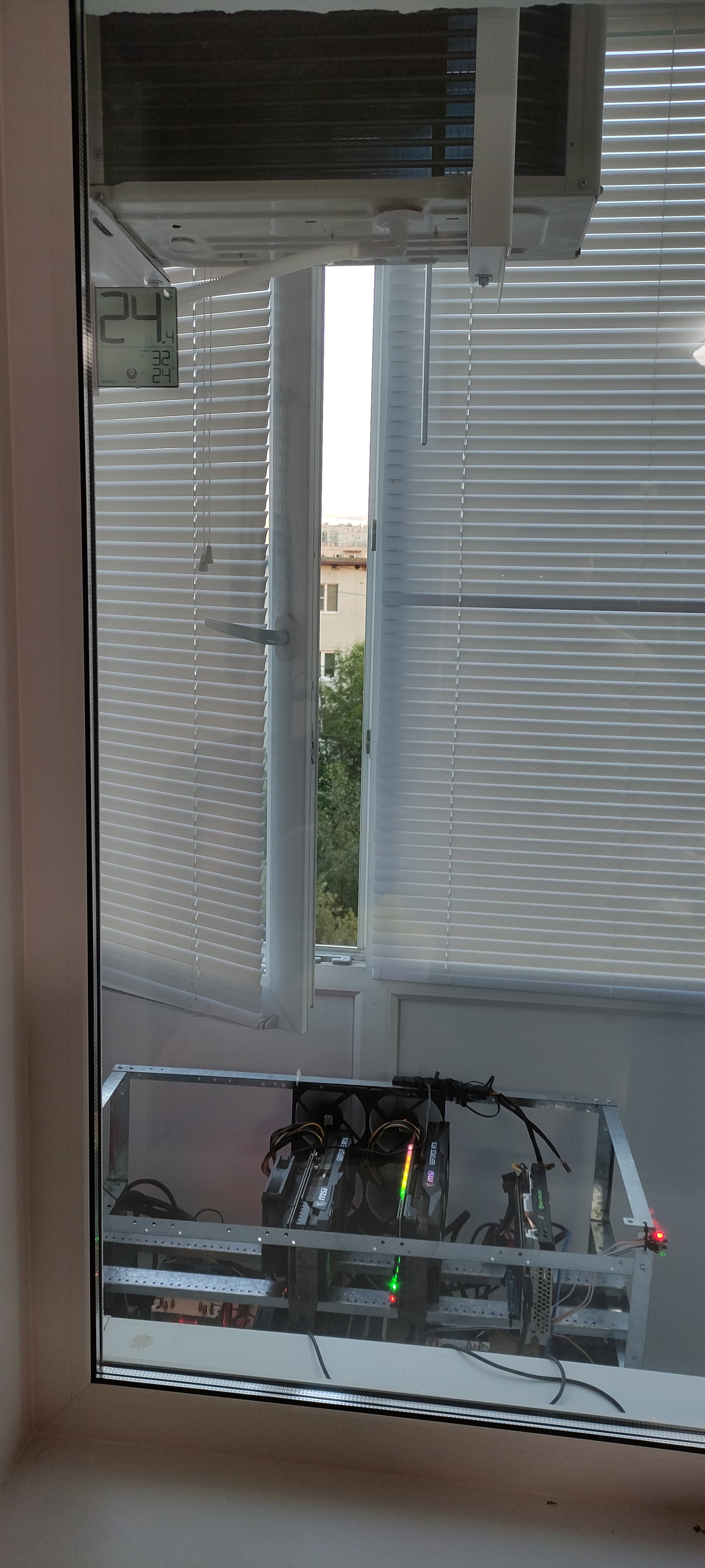

Фотка балкона с градусником
И Это я пока проклеил только чипы памяти,температура держалась так 2 недели,ща пришли еще прокладки,буду клеить на питальники,и сзади бекплейта
Разгон такой
Аптайм - время беспрерывной работы майнера.
Очень хороший результат, в самом деле :+1:
Эксперементировал,3 раза покупал разные прокладки,только эти дали такой результат,поэтому всем рекомендую

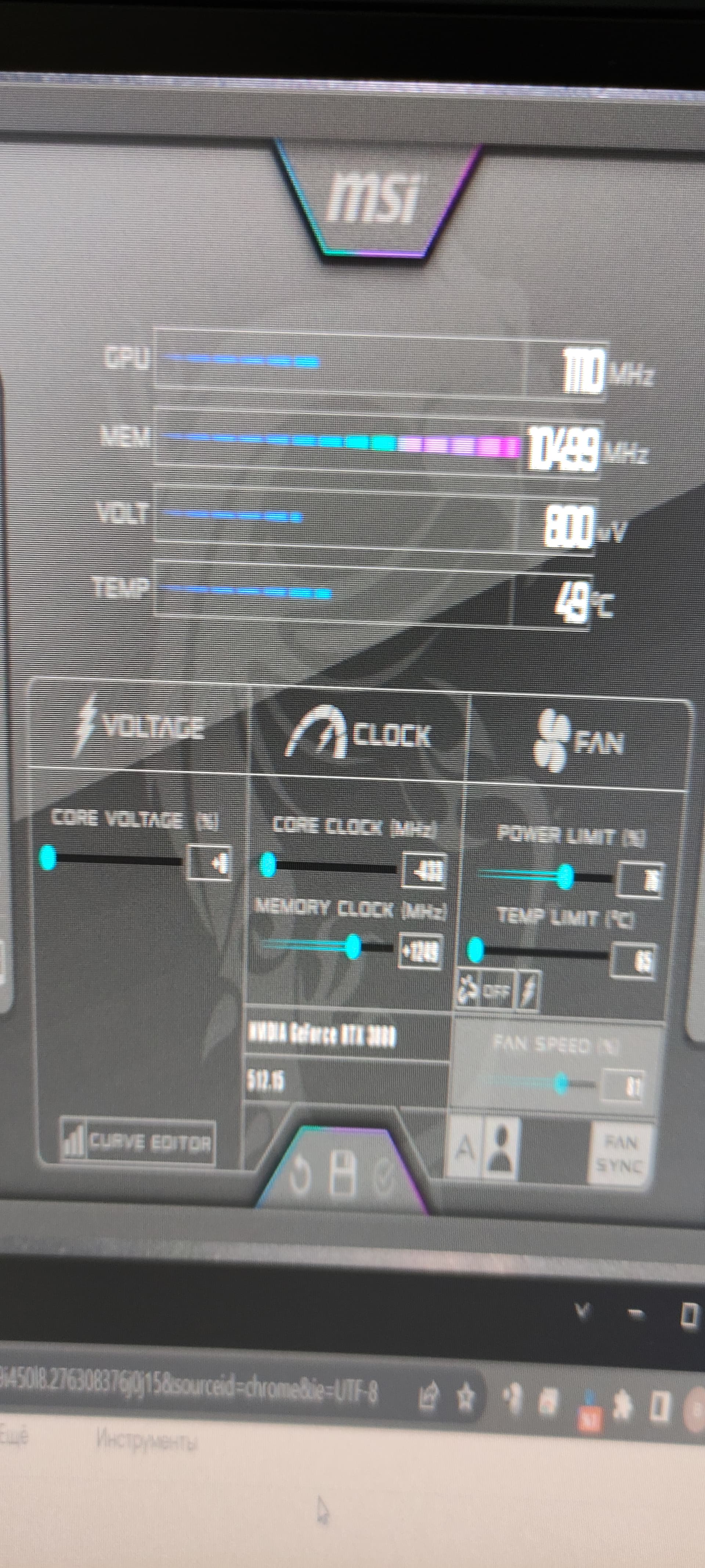

Есть у кого 3080 от colorful ultra oc? Какие у вас температуры? У меня 60/88, если поменять прокладки, то станет холоднее? И стоит ли менять?
А какой разгон?просто ядро горячое мне кажется
Если не ошибаюсь, ядро 0 стоит, а память 1000
Попробуй уменьшить повер лимит и ядро,пока не станут уменьшаться мегахеши.
У меня ядро -502,повер лимит 76,память 1250,стабильные 100 мегахеш жмет,с 243 ватт
И вентиляторы после 50 на 80-90% крутятся
+400 можете смело ставить
Не,если больше,то нестабильно начинает работать,винда перезагружается
У меня такой разгон: ядро-100, память-400, вентиляторы-100, повер лимит-90. Пробовал многое , так наилучший вариант.
Короче надо с каждой картой пробовать и смотреть,чтоб вышел стабильный хеш,с минимальным потреблением)
