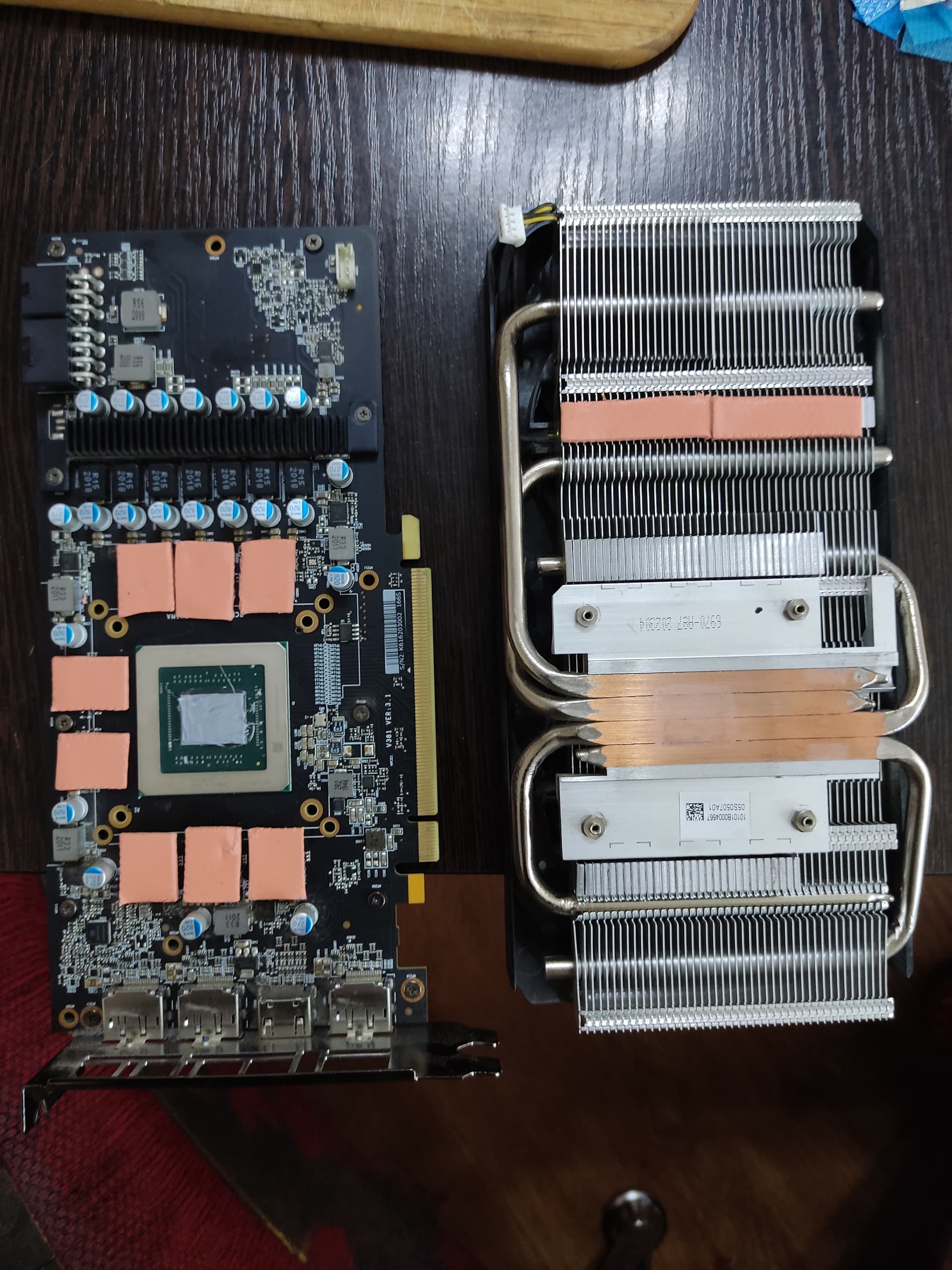

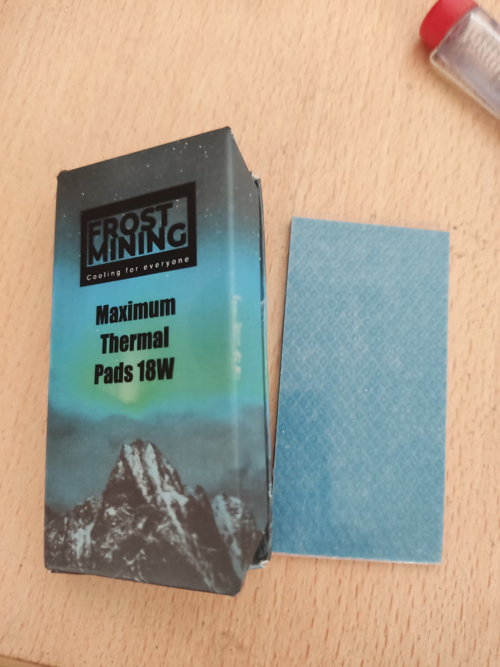

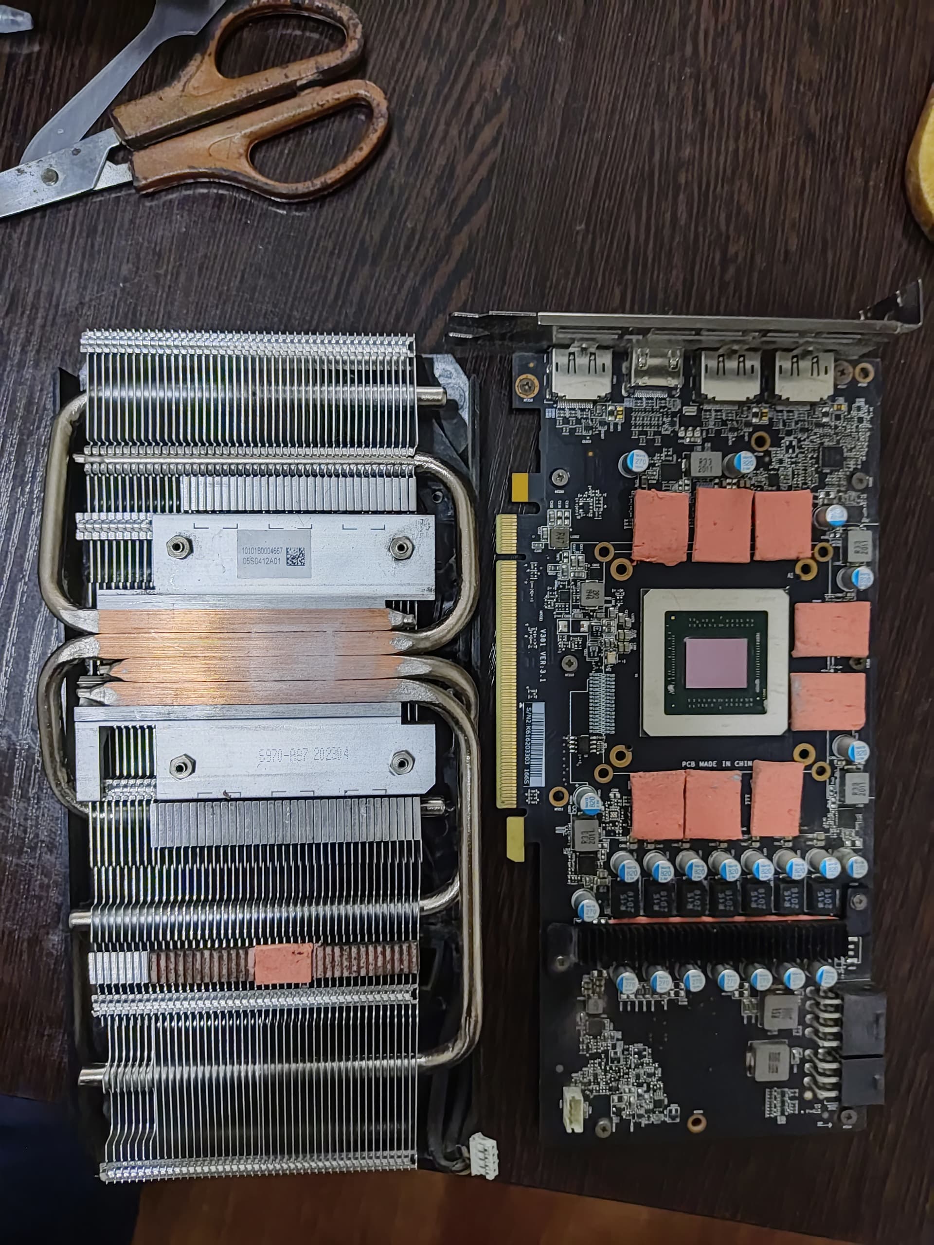

Ну я то рассматриваю вариант с амд рх5700 мси. А тут толщина 2 мм, судя по обзорам на ютубе. Ну и судя по заявленным характеристикам прокладки просто зе бест))) теплопроводность 18 вт/мк, против 8-12, а то и ниже, обычных.
Пришла, моя радость))))
Будете клеить прокладки - не забудьте с обеих сторон снять плёнку.
Просто напоминание, случаи уже были.
Вот что имеем сейчас. Ну-с приступим.
т

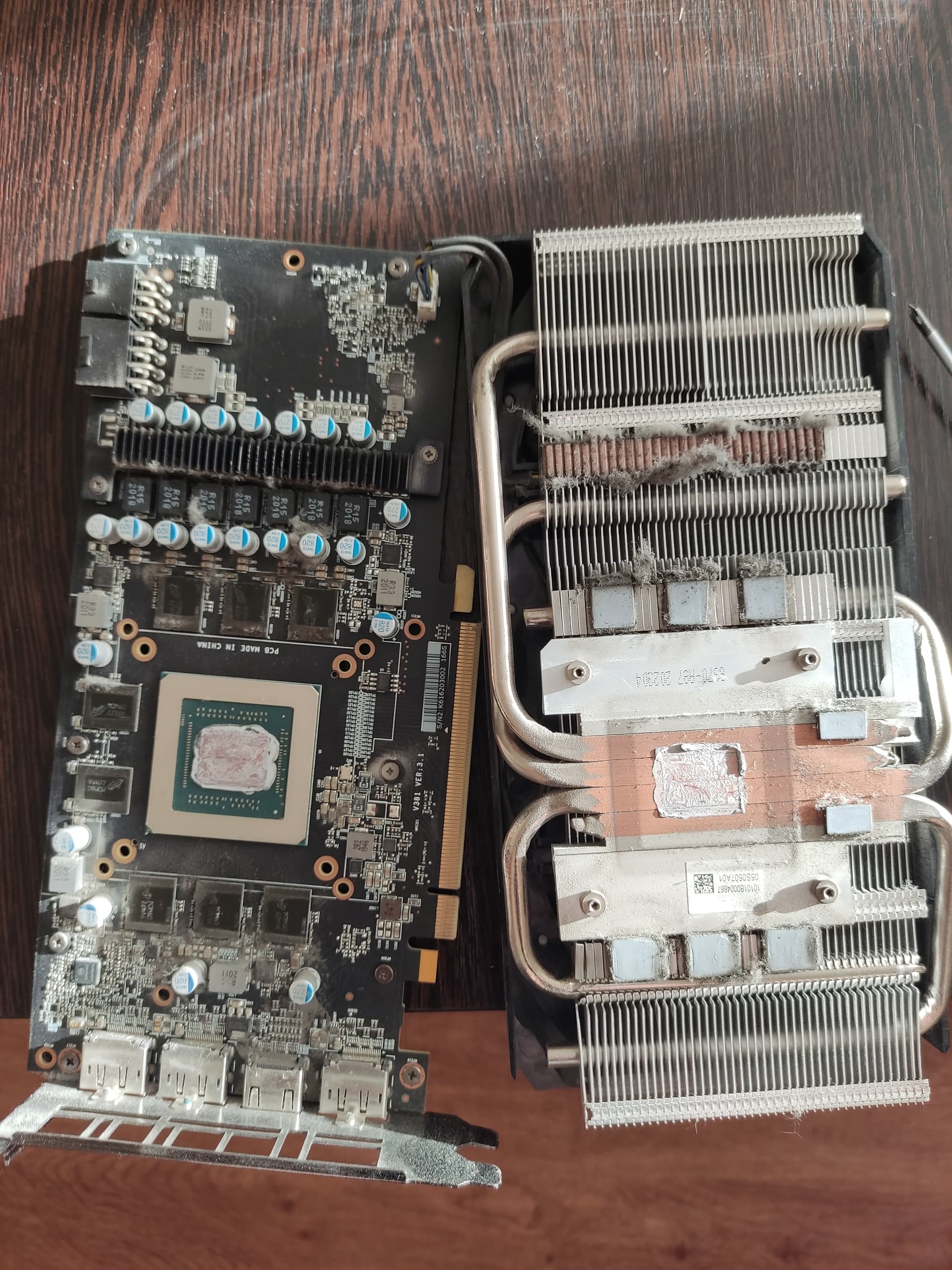

Грязненько. Но производителю руки бы пооторвать за такие прокладки, это ж ппц (((
Ну да, охлад памяти никакой.
Только 2 чипа нормально охлаждаются, остальные как придётся.

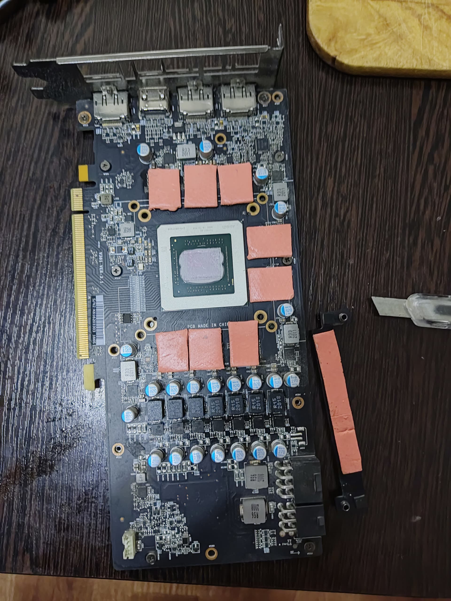

Готово. Запечатываем.

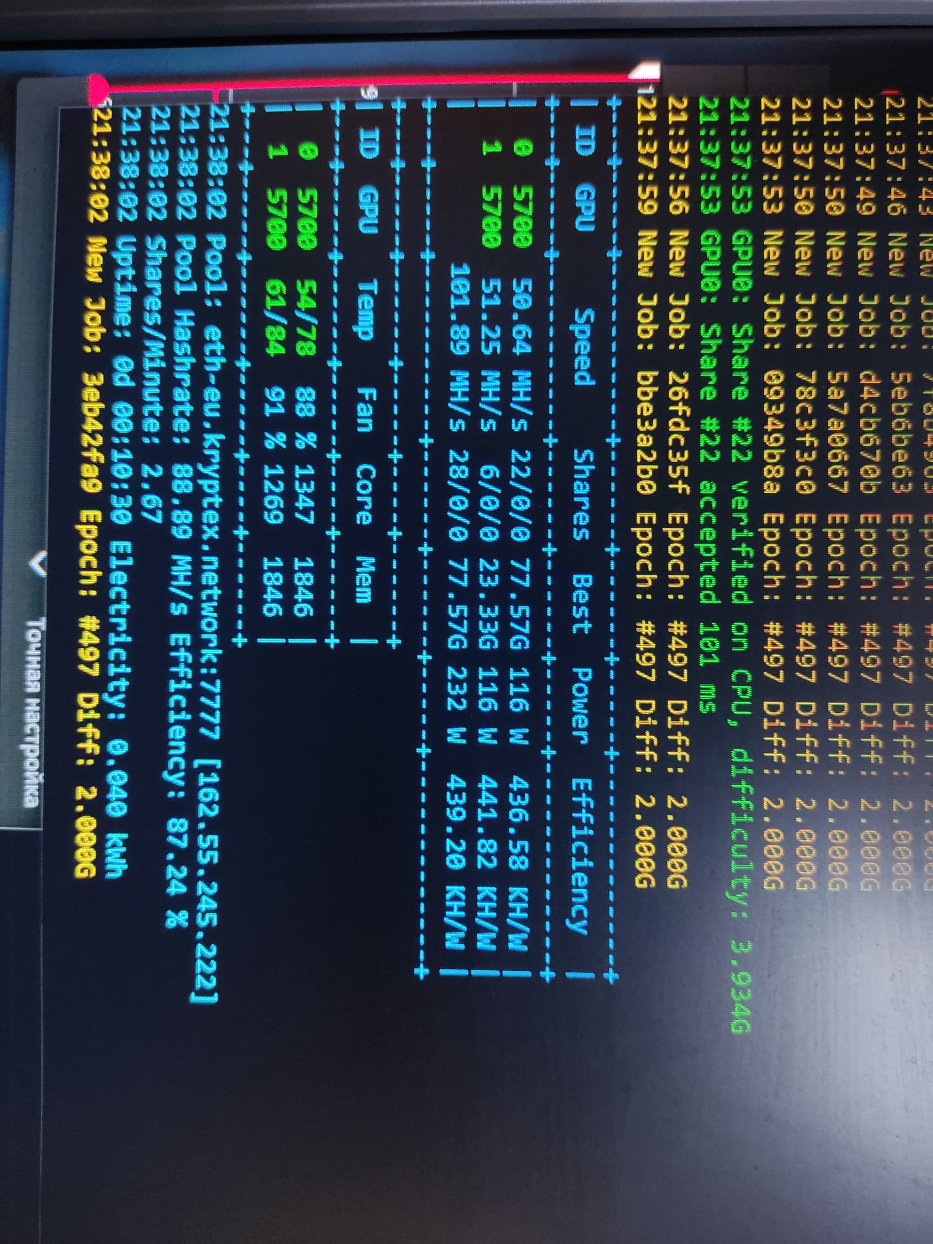

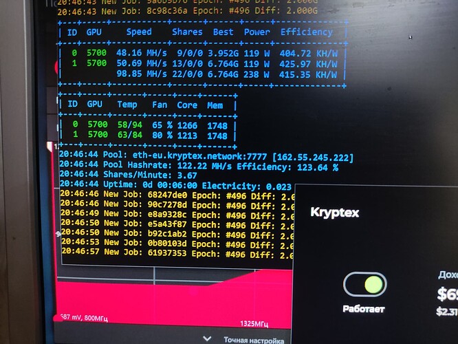

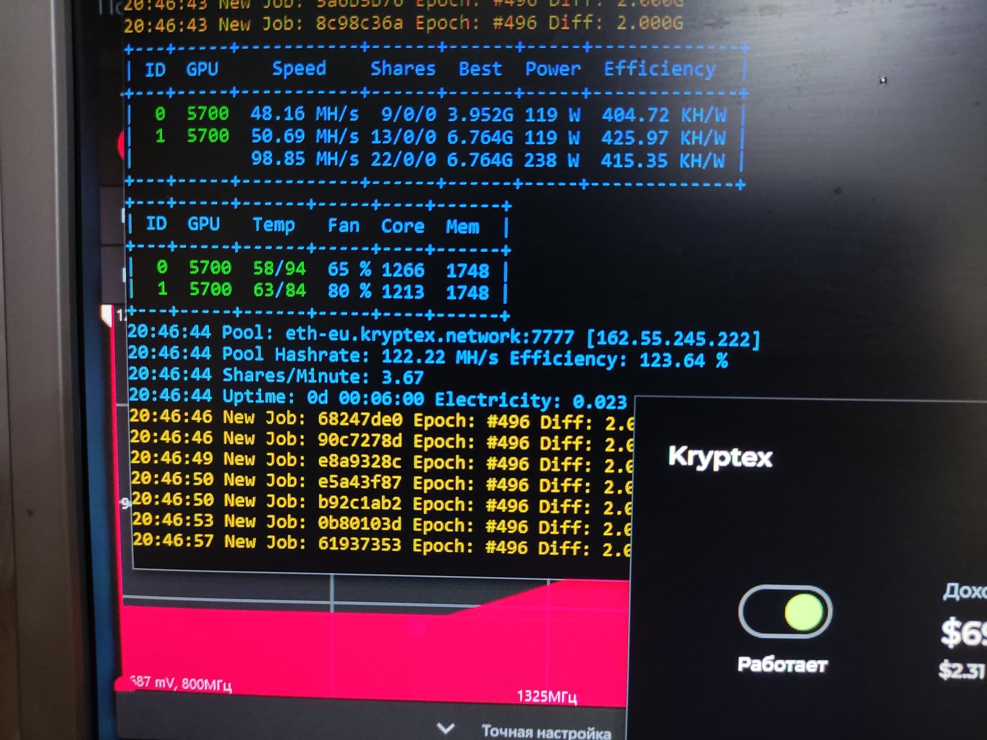

Джентльмены, ну что я могу сказать. Это просто бомба! Разница в температуре 20 градусов!!!
Продукция Frost Mining - рекомендую, однозначно!

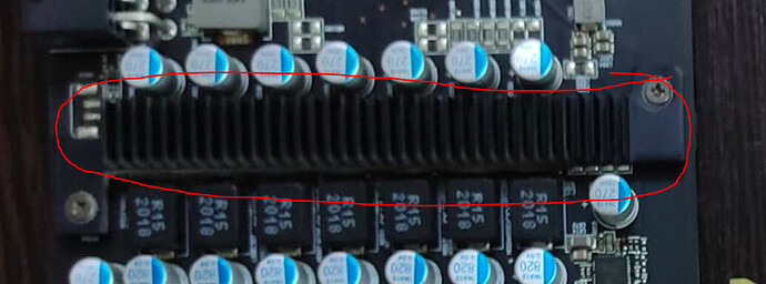

В следующий раз будете обслуживать - не забудьте тут тоже поменять
Там так же довольно высокие температуры и могут течь.
Блин, там снизу тоже стоит? Не знал ((
Температура перехода стала выше. Видимо память теперь может себе позволить потреблять больше энергии, поэтому переход греется больше. 78 градусов, для перехода думаю не критично.
Не критично, в следующий раз поменяете :wink:

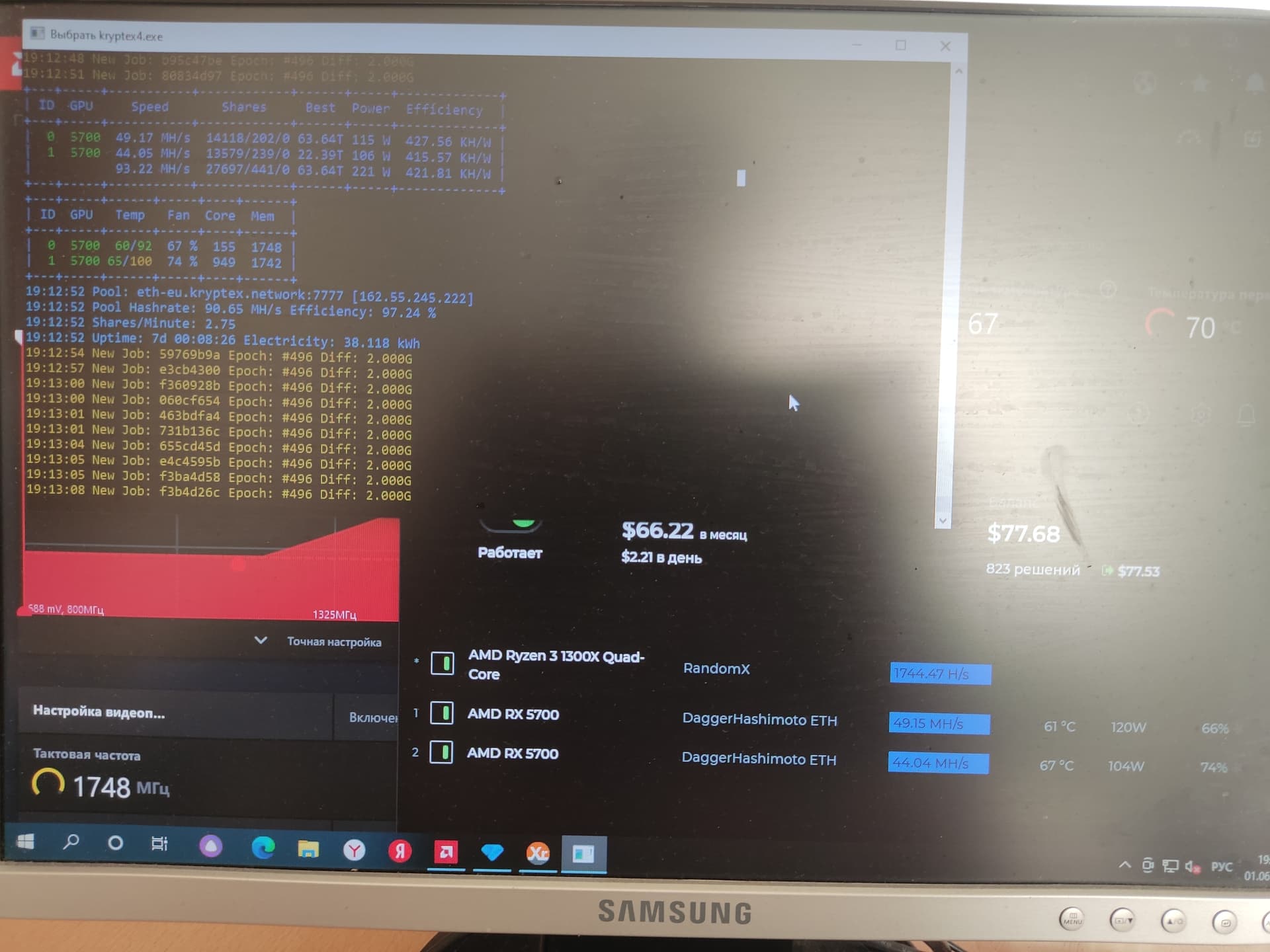

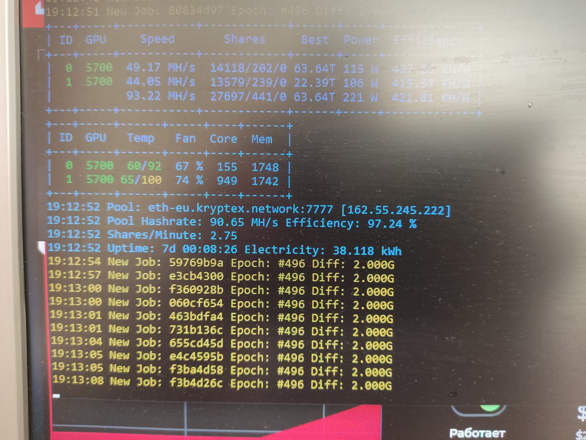

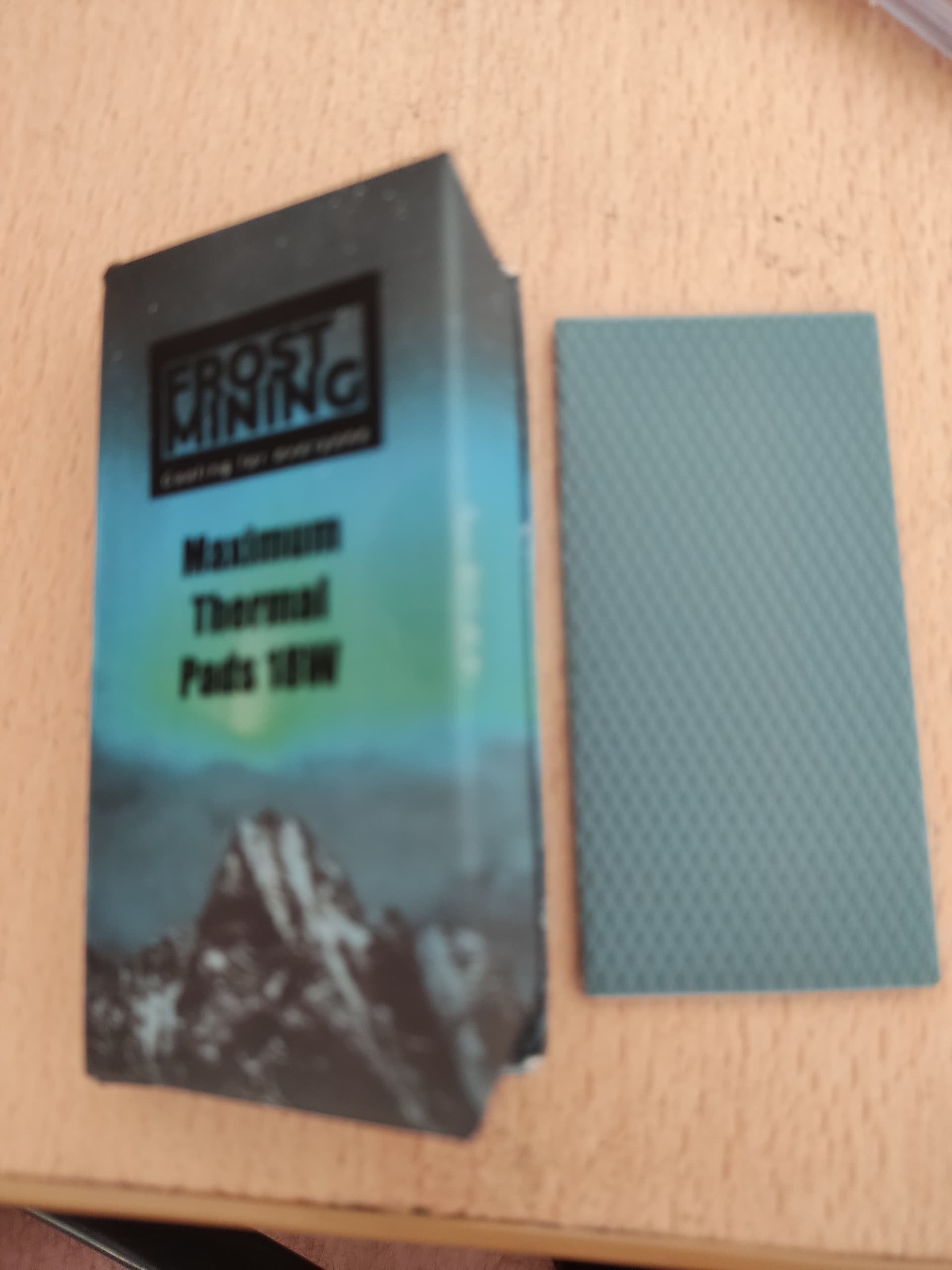

Вчера пришла ещё одна термопрркладка. Поменял на чипах памяти и под нижним радиатором перехода. Из остатка влепил маленький кусочек сверху))) к сожалению из пластины размером 40*80 больше не получится. Эффект как и в прошлый раз отличный, температура памяти сразу ниже на 18 градусов. Вскрытие подтвердило, что производитель откровенно халтурит, так что всем кто имеет MSI RX5700 однозначно рекомендую менять прокладки. Две одинаковые карты после замены термиков показывают разные температуры при майнинге. Та что включена в материнку горячее по чипу и памяти на 8 градусов, чем через райзен. А вот энергопотребление 120W и температура перехода, 71градус, на картах одинаковые.
