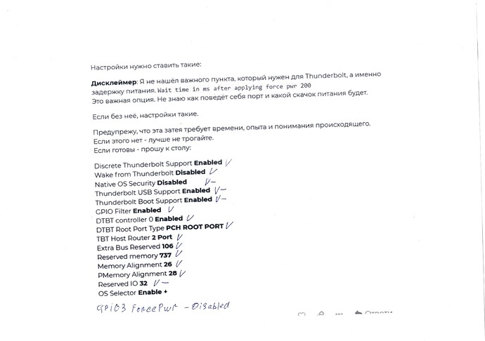

Так, из того, что я нашёл на сайте производителя по материнке, https://dlcdnets.asus.com/pub/ASUS/mb/LGA1200/ROG%20STRIX%20Z590-E%20GAMING%20WIFI/E18571_ROG_STRIX_Z590_Series_BIOS_Manual_EM_WEB.pdf
Настройки нужно ставить такие:
Дисклеймер: Я не нашёл важного пункта, который нужен для Thunderbolt, а именно задержку питания. Wait time in ms after applying force pwr 200
Это важная опция. Не знаю как поведёт себя порт и какой скачок питания будет.
Если без неё, настройки такие.
Предупрежу, что эта затея требует времени, опыта и понимания происходящего.
Если этого нет - лучше не трогайте.
Если готовы - прошу к столу:
Discrete Thunderbolt Support Enabled
Wake from Thunderbolt Disabled
Native OS Security Disabled
Thunderbolt USB Support Enabled
Thunderbolt Boot Support Enabled
GPIO Filter Enabled
DTBT controller 0 Enabled
DTBT Root Port Type PCH ROOT PORT
TBT Host Router 2 Port
Extra Bus Reserved 106
Reserved memory 737
Memory Alignment 26
PMemory Alignment 28
Reserved IO 32
OS Selector Enable +

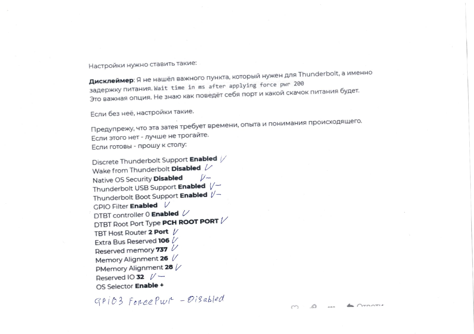

Проверил настройки в биос по тундеру. Ничего пока не менял. Показываю скрин на котором, там где галочка, так и стоит параметр, а там где у галочки минус то параметр другой не такой. И внизу параметр ручкой дописан, есть такой но на вашем списке его нет. То что вы не нашли, я тоже не нашел.
