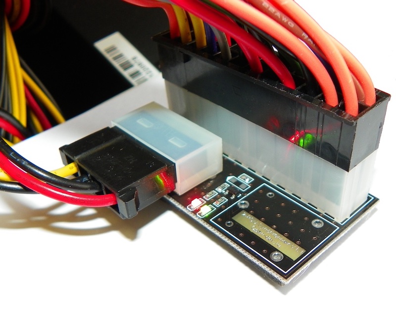

Пусть в боксе останется, плату с USB и Ethernet вынуть из бокса и к компу через райзер на PCI-E воткнуть. БП запускать через синхронизатор, что фотка ниже.

Есть у меня такой синхронизатор. К какому гнезду подключать комп и к какому бокс?
Только не к хайперу его подключать. У хайпера ни одного лишнего проводочка нет. А врезаться не хочется. Но есть свободный комп.
У ведущего бп должен свободен один молекс,у ведомого пико псу
Тогда при запуске первого бп,автоматически происходит запуск второго,и наоборот,выключаешь первый,второй тоже выключается.
Поэтому и спрашивал,что внутри внешней видюхи,какой там бп
А если пико псу уже занят, его можно вытащить и воткнуть в синхронизатор? Ведь он по существу - как я понимаю, только запускает бп. ???
В тандерболте занят пико псу?что там вообще внутри?можешь сфоткать?
Если там вообще пико псу?
У ведущего блока питания,пико псу питает мать
