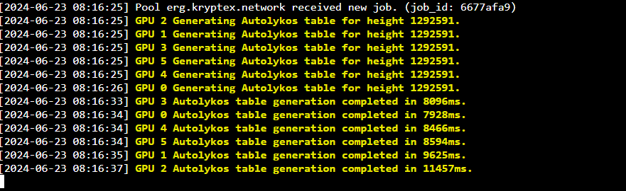

Всем привет. Пару недель назад выключил ферму так как у нас стало очень жарко, доход не большой так что зачем жарить её. Сегодня решил запустить для проверки. Раньше хеш был в районе 280 на Ergo, сейчас 8 . Может нужно обновить но стандартный метод не работает! Кто сталкивался с таким приколом, отзовись )))

При попытке обновится стандартным способом, тое сть через кнопочку хайв вроде что то делает а потом красная надпись!
апапчапап
У тебя LA критически высокий, что-то мешает майнингу, либо недопустимый разгон для каких-то карт. Убери полностью со всех карт разгон и перезагрузи риг.

Да хайв в целом вообще нет смысла менять, свежие майнеры все равно устанавливаются отдельно при создании полётного листа
Спасибо за правильное направление, сменил монету и майнер, все норм. Короче у меня подозрение на teamredminer буду копать дальше
