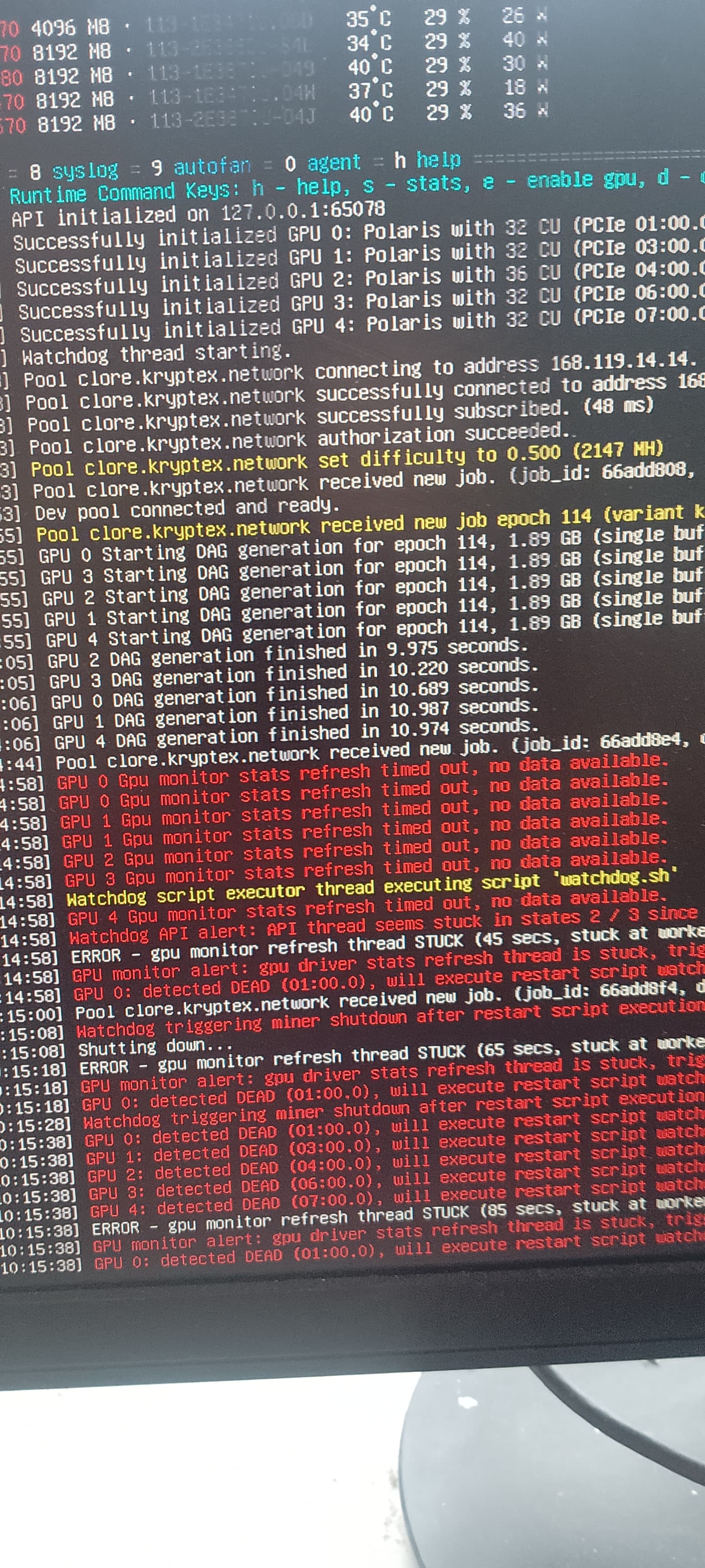

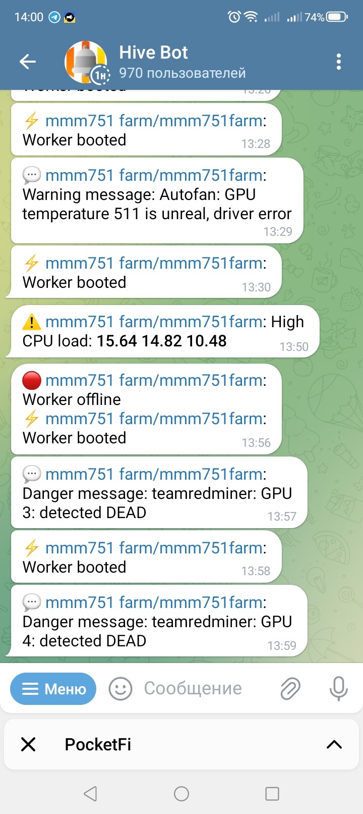

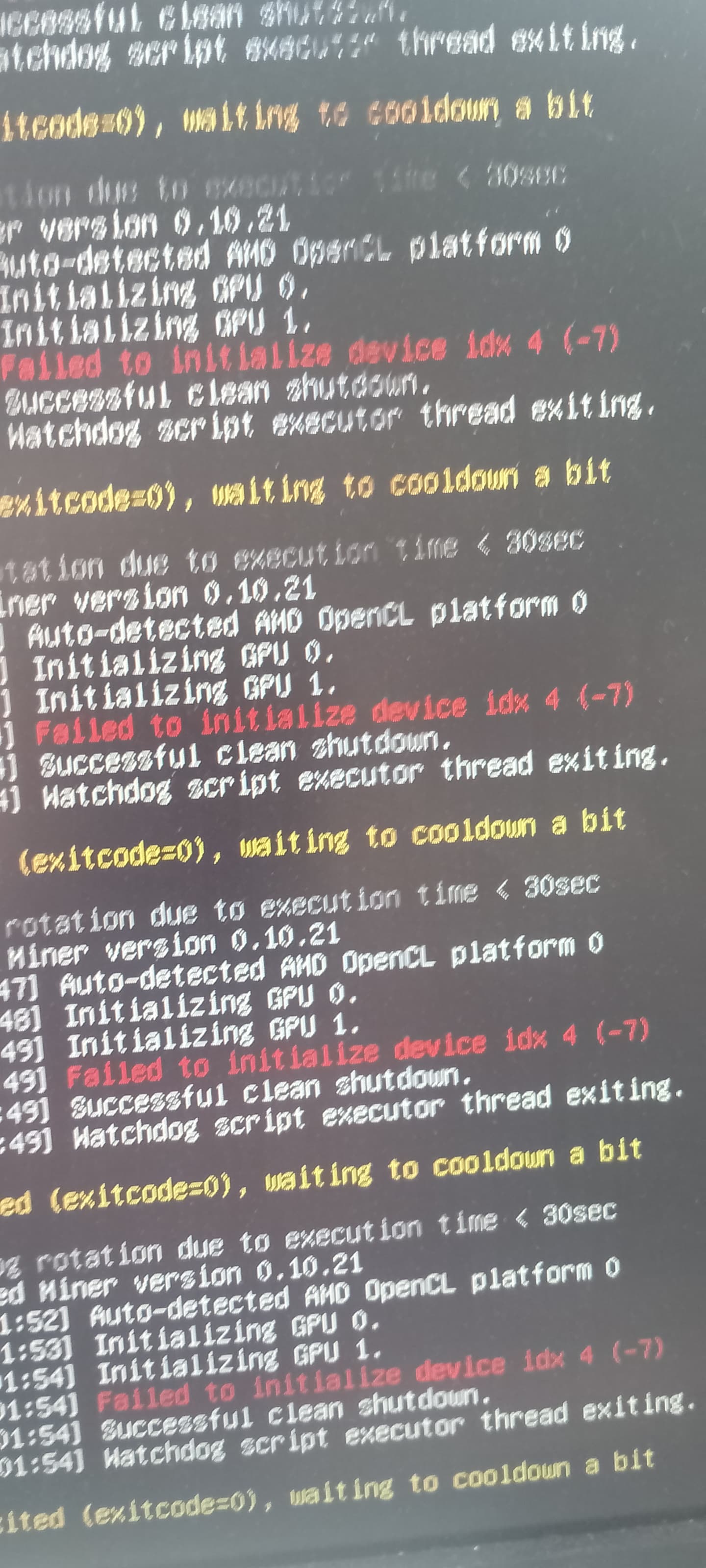

День добрый,что означает ошибка? Карты вытаскивал по одной и запускал риг,ошибка остаётся…

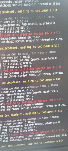

откатил версию хайва на предыдущую версию и заново обновил на последнюю… Вставил 5 карт,вышло вот это:
ставлю больше трёх карт,через минуту gpu dead причём разные карты,то gpu dead#1,перезагрузка,gpu dead#4,перезагрузка и т.д. С разгоном,без разгона разницы нет.
Проверяйте в первую очередь райзера.
Это прям похожий сценарий когда плохой контакт провода и/или ключа райзера, или райзер умирает.
Как понять какой смотреть райзер? Все поменять нет возможности,в запасе есть два райзера,менял но не на всех картах. В телеге вот такие ошибки .
Менять по одному, по очереди, по другому никак.
Нет другого метода проверки, к сожалению.
Так же рекомендую перебрать риг. Может где-то плохой контакт, или от вибрации что-то отошло. С проводами или ключами райзеров такое часто бывает.

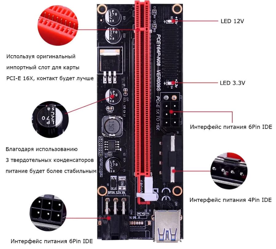

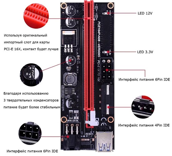

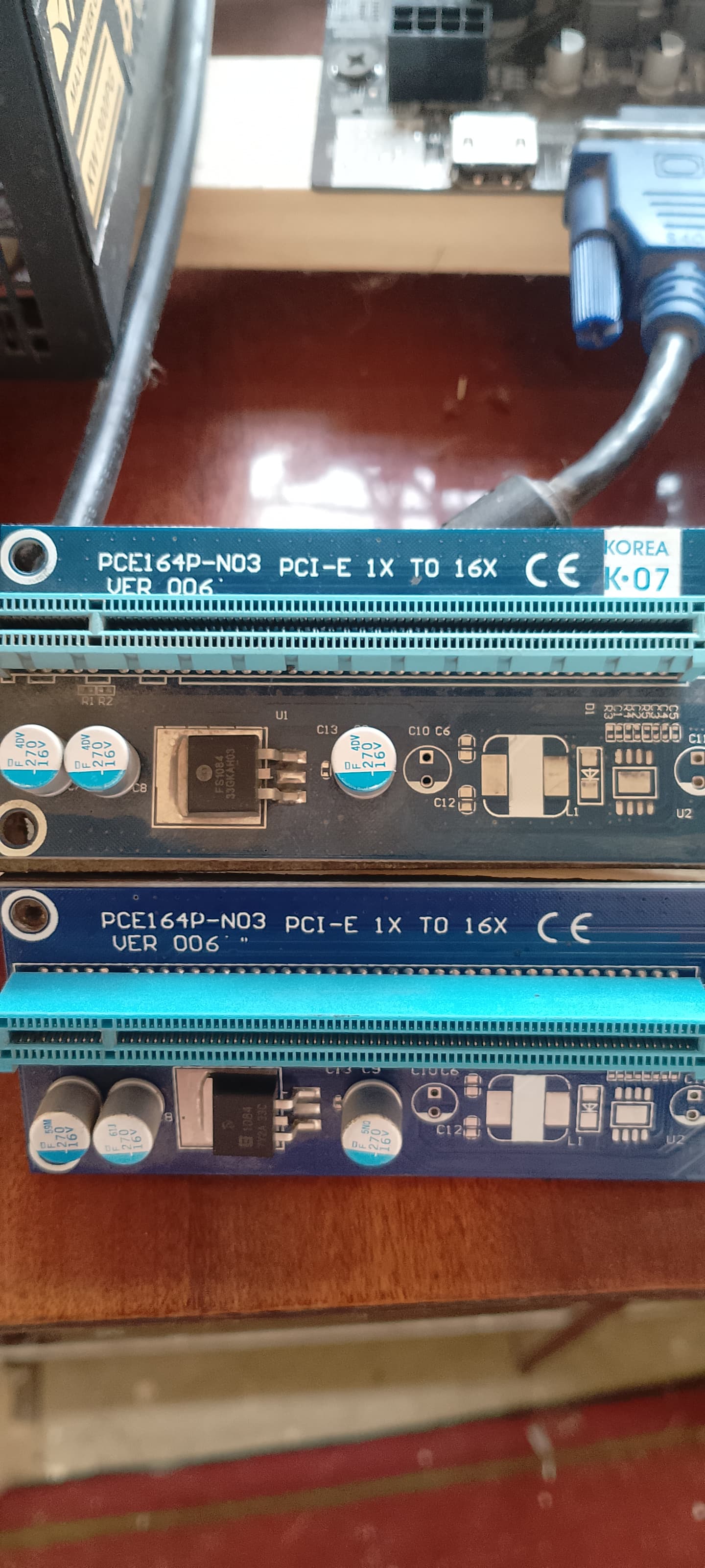

Какие посоветуете райзера из своего опыта по надёжности? Стоят вот такие…
Я беру райзера, у которых:
  1. Питание 6pin + molex (sata не использовать)
  2. емкость конденсаторов не ниже 300 микрофарад (не обязательно, но рекомендовано)
Вот такие можно брать? Спасибо.
Это либо 9-ки, либо 10-ки
Должны быть нормальными.

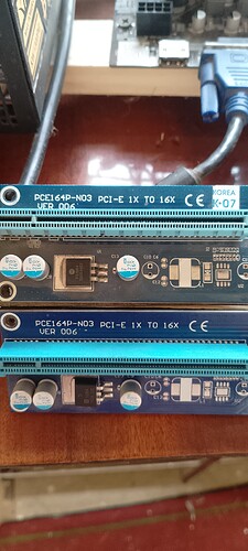

Есть возможность делать фото стандартного формата? А то они у тебя вытянуты и не вся информация влазит, чтобы понимать в целом картину что у тебя происходит не так. Возможно райзеры и рабочие, проблема в настройке материнке или подключение блока питания к райзерам.
У меня в том числе и такие. Качество у них нестабильное. Когда начал ловить глюки на риге - отодрал снизу резинку и на паре райзеров оказался непропай - как будто припоя пожалели или забыли флюс.
Поменял из запаса сразу два райзера,второй день всё нормально.Сегодня заберу посылку с райзерами,фото выше.Месяц мучался,а то и больше.Хотел перейти на mmpOS, попробовать.Спасибо поддержке,помогли подсказали.Залил на флешку ЭТУ ОС.Перезагрузил в последний раз риг с hive и … сработал закон всем известный… Всё работает. День,второй,третий, в общем затираю я флешку под другие нужды,проходит минут 30-40 и началось…пару дней паники пока не поменял эти два райзера.
