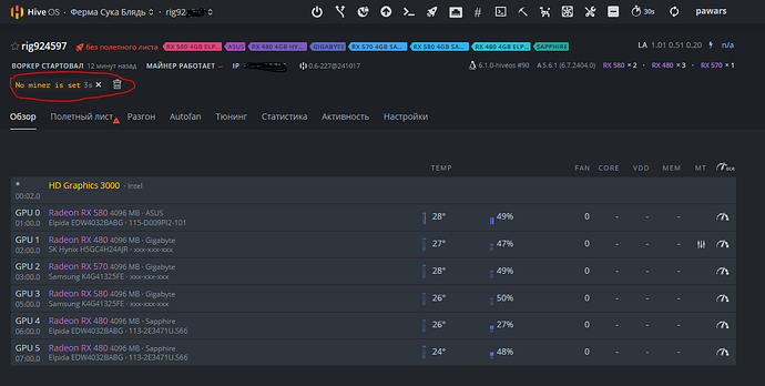

И снова здравствуйте. Удалось мне запустить ферму и все майнеры на месте. В биосе по какой то причине сбились часы. Теперь возникла новая проблема. Ни одна монета, ни один майнер не хочет работать
Что за ошибка, кто в курсе?
Теперь вот так
