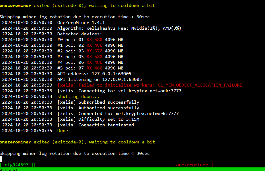

Вот такая вот фигня получается
Карты RX 400-500 Xelis майнить не могут.
Только RX Vega, 5000-7000
Под хайвом завезли для полярисов майнинг XEL
У тебя карты на 4гб, тебе только CLORE копать либо XNA
На полярисах и смысла нет, как по мне.
Даже RX 5000 серия так себе работает.

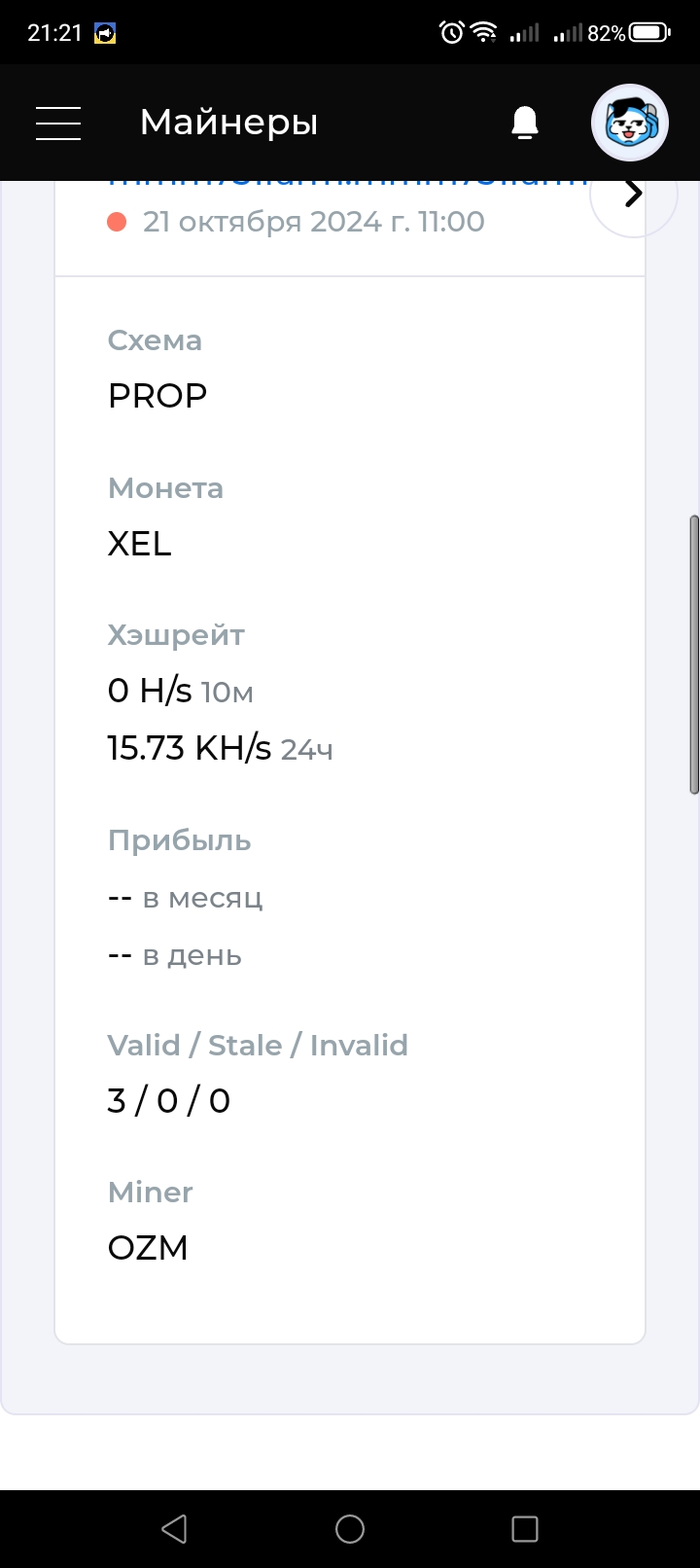

RX 400-500 hive - xel за 15 мин 3 шары. Отключил.
ого, я чё то попробовал, так и не дождался шар и тоже выключил. 10kh/s какая-то странная скорость
Мало опыта,может так и должны решения проходить? Имею ввиду в таком временном интервале. 3-5 мин=1 шара.
