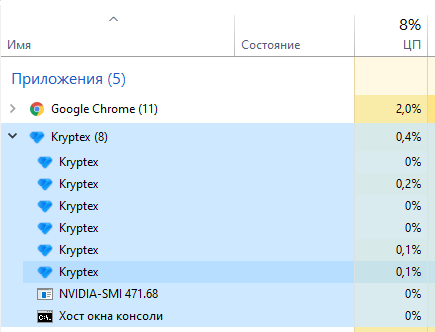

Посмотрите, пожалуйста, какой именно процесс использует процессор. Можно через диспетчер задач.
Если процессор не майнит, и не работает майнер XMRig, то Криптекс НЕ должен нагружать ЦП.
Скорее всего вирус.
Процессор использует именно криптекс
Есть аваст им проверю спс
Там внутри несколько процессов, разверните.

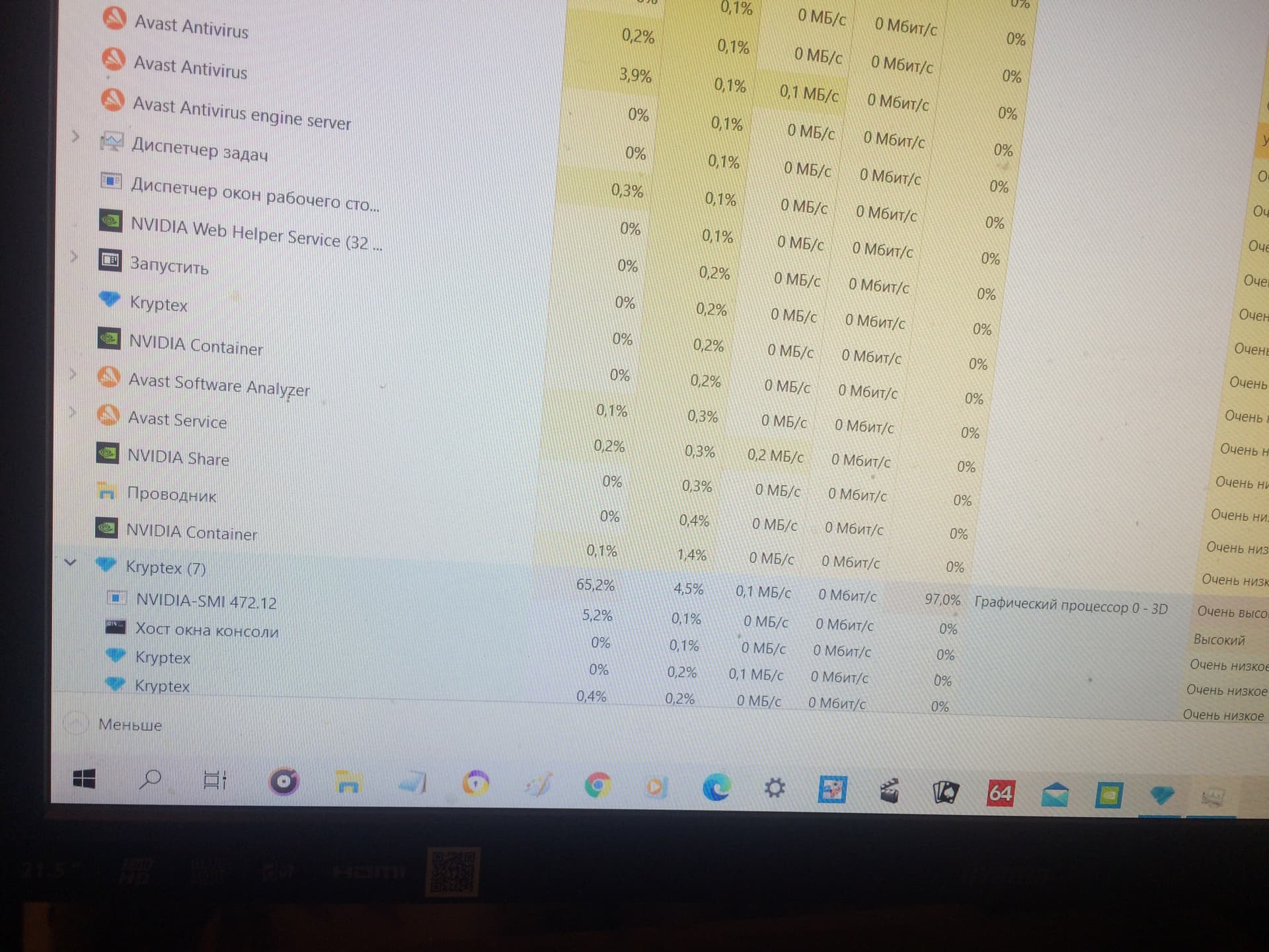

Скорее всего, кушать будет nvidia-smi - это часть драйвера Nvidia. Тогда нужно попробовать поставить другую версию драйверов.
Кстати, если стоит Geforce Experience - от может создавать баг, и через драйвер видеокарты нагружать процессор.
Сам с этим столкнулся.

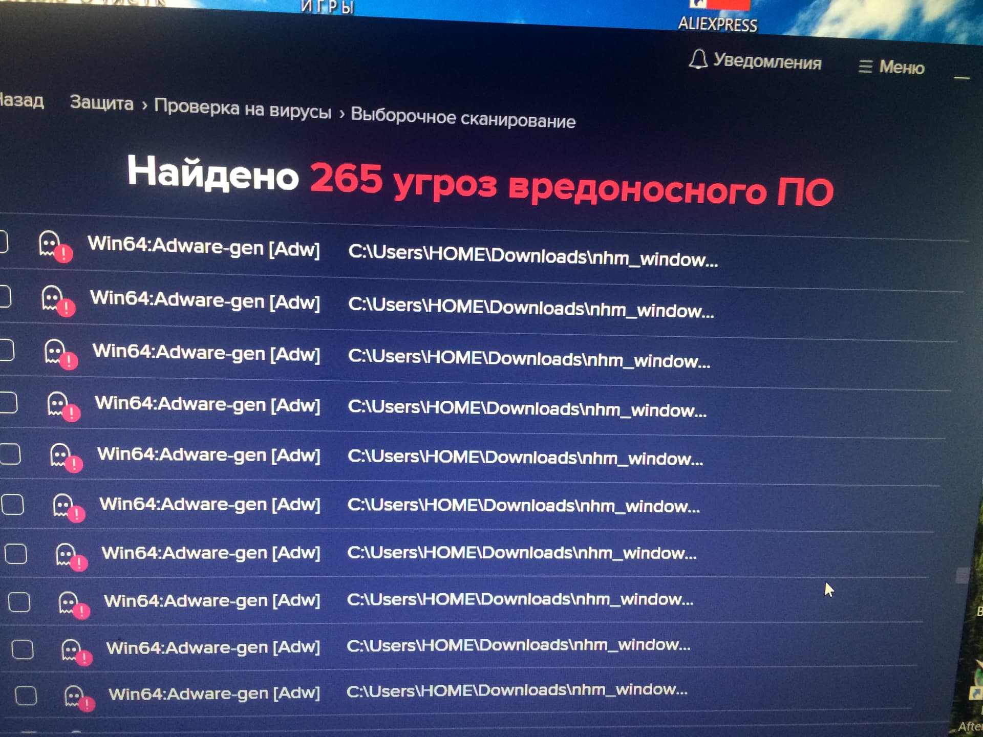

Всем спс за советы, проверил авастом, вот резхультат.
После очистки все заработало как надо.
К сожалению я человек не молодой и криптекс мне подходит тем, что его не надо настраивать.
Более того, Криптекс ни чем не уступает конкурентам, а иногда даже выгодней.
Так что вы точно ничего не упускаете.
Да, если столько вирусов - поменяйте важные пароли.
Мы точно не можем знать, что делали эти вирусы.

Ксожалению опять выросла нагрузка на процессор. Аваст вирусов не нашел, откат к 472.12 ничего не дал.
