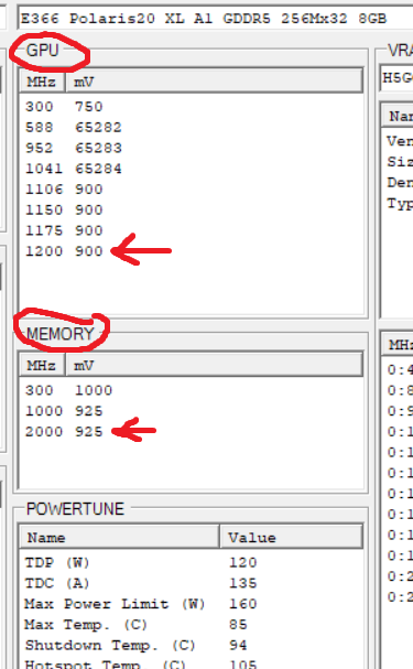

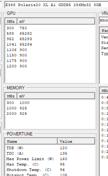

Вот мои настройки 570 Сапфира Нитро, гарантированно рабочие, проверены неоднократно (без подключенного к карте монитора, с монитором не проверял). Потребление 95-105вт.

Подскажи где посмотреть на твоём рисунке это?)) не трудно обвести чем нибудь и скинуть?)) я ЛС сегодня закрыл!))

Самая нижняя строчка там где ГПУ, состояние Р7.
У тебя похоже рисунок обрезан, нету там P7)) но я понял где)) где 1175 и 900

@VasyaP понял что P7 это где 1200 / 900 это Ядро, а вот Память ниже это где 2000 / 925

Обвел специально. Ядро (GPU) 1200мгц 900мв, память 2000мгц 925мв. (Далее уже на риге частота памяти поднимается афтербернером, чтоб все карты переваривали).
