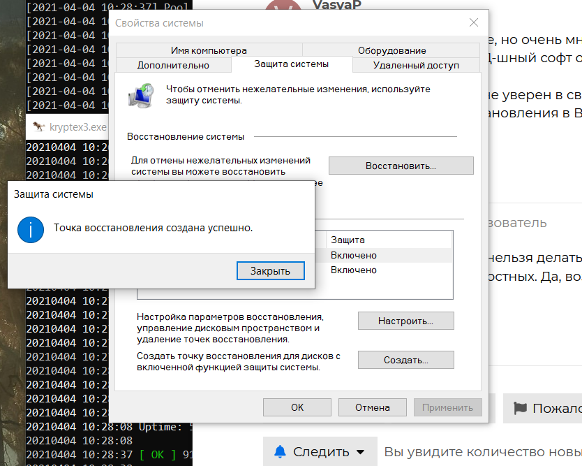

Если уж совсем человек не уверен в своих возможностях, в чем проблема сделать контрольную точку восстановления в Винде перед внесением любых изменений.
@VasyaP а, вы знали что нельзя делать бэкапы на ssd ??? на жёстких пожалуйста, но не на ssd тем более m2 скоростных. Да, возможно многие и не знают о MSI Афтёрбёрнере
