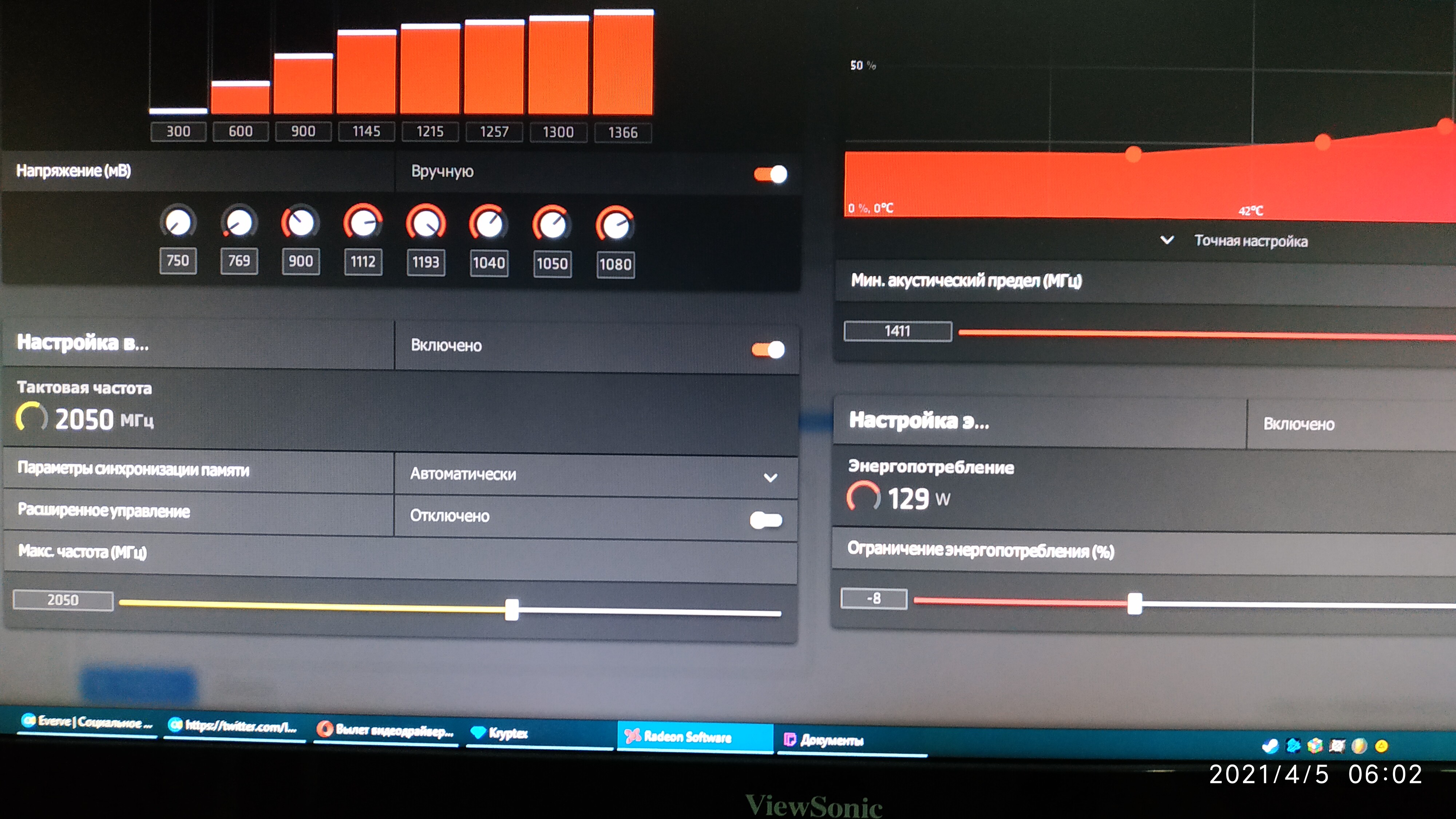

Поставил такие значения в настройках, зашёл в игру посмотрел как будет вести себя карта, вроде нормально на высоких и ультра настройках норм, артефактов замечено не было. Дальше, вышел из игры врубил Криптекс, майнинг стартанул на 12 мегахэшах, через минуту или две поднялся до 29, через несколько минут опустился до 28, потом до 27, и дальше до 26, потом опять прыгнул на 27, и после этого всё зависло, мышка не работала, а потом драйвер АМД перезагрузился, все настройки слетели естественно…В чём проблема ? и какие значени отвечают за мегахэш ? и что мне выставить что бы видеодрайвер не слетал ?

Сейчас я выставил вот такие параметры, фото приложу позже. Майню уже почти 30 минут, хэш 27.86 иногда проседает до 24 - 25, температура 63 - 64, скорость вентиляторов 31 процент, 1346 оборотов, энергия 130 ват максимум выше не поднимается.

Да максимальная 2250, мне надо сделать так что бы поднялся хэш хотябы до 29, и что бы температура не поднималась до 70 градусов, ну и что бы энергия не превышала 130 ват. Как это сделать ? я бы сохранил этот профиль и врубал его при майнинге а во время игр ставил бы автонастройку по умолчанию.

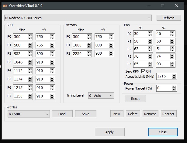

смотри 95 w
Overdrive
скачай OverdriveNTool . Он лучше для AMD карт подходит. Выстави как тут
