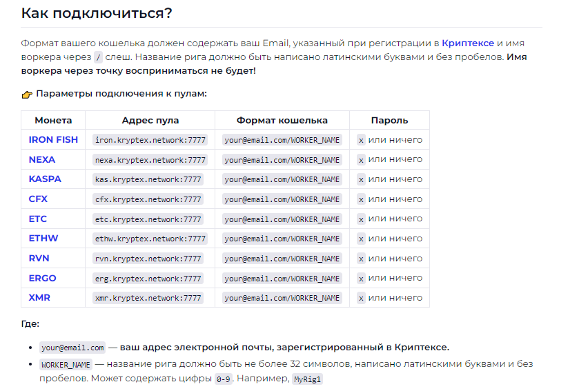

Конечно воркер нужен. Я вас понял изначально, что у вас только формат воркера в виде v67790eb46b принимает, а другие – нет.
Что касается проблемы – вы немного недоговорили. Хорошо что прислали батник)
Смотрите, что вы УКАЗЫВАЕТЕ воркер дальше в батнике, но какой его формат?
-w my_rig

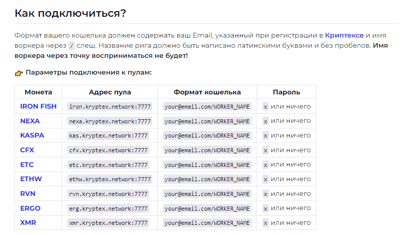

То есть вам майнер пытается подключиться в формате:
your_email@gmail.com.my_rig– такой формат для майнинга по имейлу НЕ РАБОТАЕТ! Везде об этом писали, что для майнинга по имейлу, имейл и воркер нужно разделять через слеш /.
Стандартный формат работы майнера – разделение кошелька и воркера точкой, но это не подходит когда есть имейл.
Майнер не понимает где заканчивается кошелёк и начинается воркер из-за двух точек.
Это вы как раз ПРАВИЛЬНО делаете. Это связано с тем, что поменялся алгоритм работы на пулах ZIL, сменились протоколы, и для корректного подключения нужен не stratum протокол а именно zmp – протокол зилики.
Такая проблема как я и сказал только у ригеля - остальные работают ну по крайней мере из тех что я пробовал Gmainer BZmainer ,T-rex. LOL и SRB вроде тож работает да все вроде насколько помню нормально к майлу относятся - кроме ригеля и да вы правильно поняли я первоначально пытался поставить название через разделитель - но не заработал не знаю почему - думаю но в криптексе же работает - как так то! заглянул в лог смотрю после разделителя стоит набор цифробуквенный - скопировал его вставил - заработало - в общем не знаю почему так получилось - мож где ошибку допускал - но заработал главное - дальше я не стал разбираться
PS - не знаю где вы об этом писали - но я не встречал такого - пришлось самому разбираться

Это самые первые стать-инструкции где говорилось, что для майнинга по имейлу нужно имейл и воркер делить слешем:
  1. Статья на Криптексе
    ⛏ Как подключиться к пулам Криптекса напрямую | Kryptex
  2. Статья на пуле
