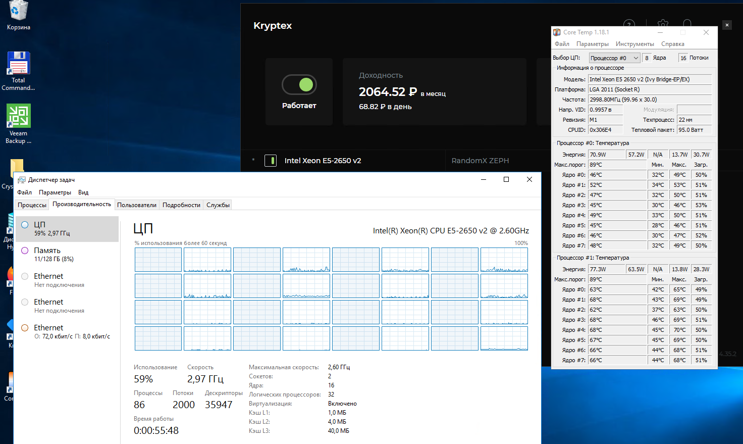

очень странно, как будто 2 проц не включен в работу даже.
а какие процы сейчас майнят в топе эту монету?
Все у вас включено, процессор 8 ядер, 16 потоков. 2 процессора 16 ядер майнят у вас. Потоки в майнинге не работают.

включил гипертрейдинг , стало в 2 раза больше доходность на xeon моем. А то что он на 60 процентов загружен это нормально ? то есть майнер может как то загрузить на 80-90 чтобы увеличить доходность или это никак не влияет ?
Если у вас недостаточно кеша 3-го уровня – вы не сможете нагрузить все потоки.
Расчет 2 Мб кеша л3 на 1 поток.

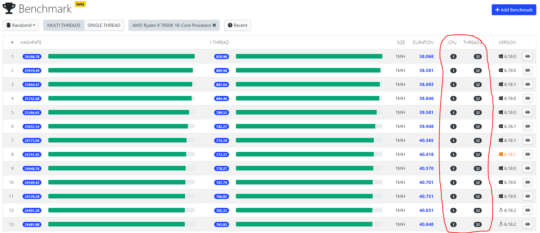

получается что на сегодняшний день лучшими процессороми для майнинга являются райзены 3950, 5950, 7950, как раз в них 32 потока в купе с 64мб памяти кеша 3л нагрузает каждый поток без остатка по 2мб на поток и майнит по максимуму
Будут майнить 32 потока. У него кеша 64 мб.
Задействуются все 32 потока для майнинга.
Если только сами HyperThread не отключите, но тогда и в производительности потеряете.
Расчет 2 мб кеша л3 на поток, а не на ядро.
Не знал. Спасибо. А то мне кто то писал, что потоки в майнинге не задействуются.
