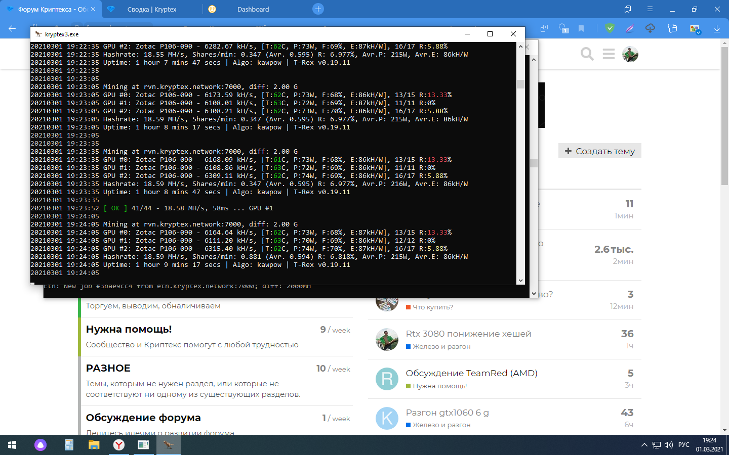

7% реджектов - это слишком много.
Где-то по чем-то идет жопа
Надо разгон уменьшать ? и наблюдать ? какой в идеале допустимый процент режектов ?
Только так. Другого не придумано :slight_smile:

Вот как здесь. Всего 2 ошибки, а уже 13% :slight_smile:

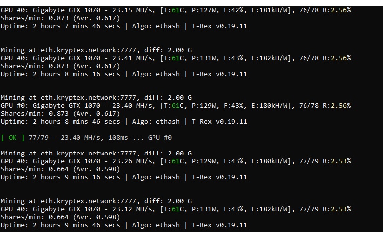

Поделюсь и я. Работает сейчас на 22 mh, но шар всего-то около 80. Работает почти 2 часа. То есть совсем прям печально
Что я делаю не так?
А где Вы видите что шар 60 ?

Ой ошибочка, около 80. Цифры просто другие в голове были, сейчас исправлю
