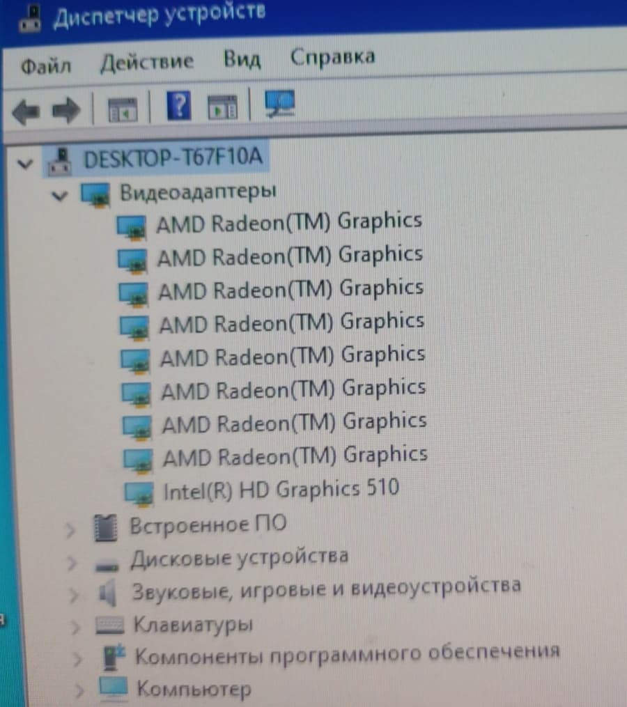

Железо: 8 карт Peladn RX6600. Дрова китайские, риг рабочий. Например эфир в феникс-майнере копает на всех картах без проблем.

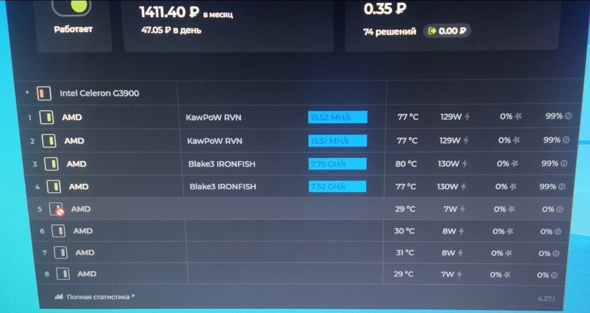

Вчера скачали криптекс с сайта, версия, наверно, актуальная. После проверок майнер запускает майнинг только на 4 картах.
попробуй в диспетчере устройств выбери видеоадаптеры, и на встроенной графике нажми обновить драйвера-автоматический поис лично мне помогало

Не, эти видюхи работают только со своими китайскими драйверами. Ну и как я сказал ранее, Phoenix miner работает нормально со всеми видюхами сразу и даёт нормальный хэшрейт.

Поставьте в настройках галочку “Показывать окна майнеров” и запустите проверку оборудования. Возможно, майнер покажет что ему не нравится.
На всякий случай уточню - файл подкачки должен быть на диске С.
На других дисках не воспринимается.
Посмотрел файл бенчмарка, там всего 4 карты почему-то.
У меня две карты отваливались, пока все обновления для Виндовс не установил
Если тест валится на каких-то картах - они не записываются в benchmark.json

Но в итоге прогнали заново проверку оборудования, видюхи все увиделись. Теперь всё прекрасно работает.
