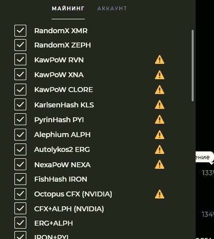

Не могу пройти тест алгоритма KawPow NVIDIA P104-100

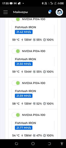

Купил ферму с рук, расчитывал где-то на 4к в месяц, в итога фармит 2(.Карты почему-то не могут пройти проверку, хотя дрова стоят последнии, помогите пожалуйста чем сможете, потому что иначе ферму легче продать(

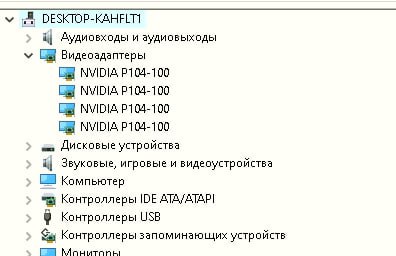

В диспетчере определяется как NVIDIA 104-100

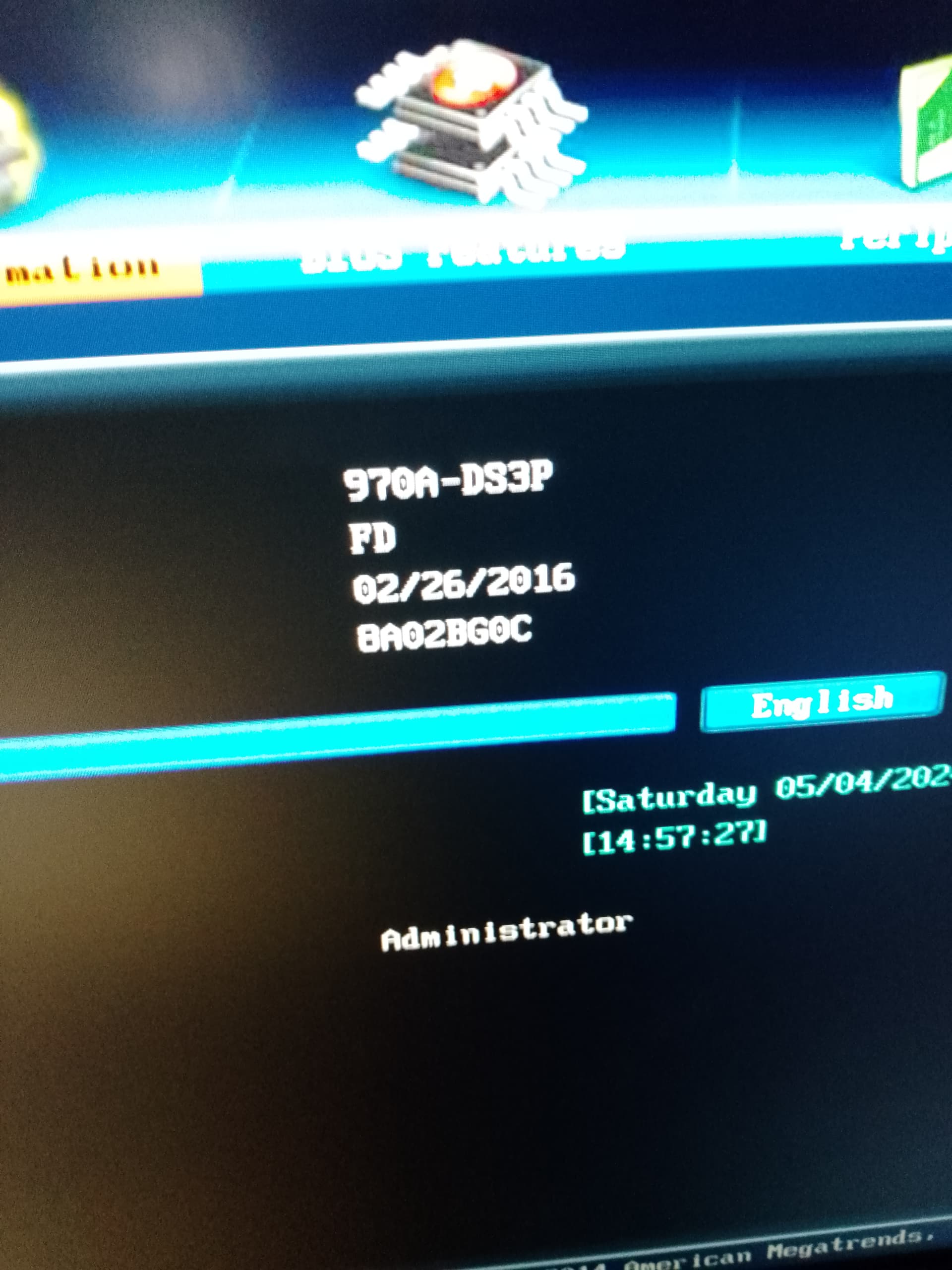

  1. Проверяем, чтобы BIOS материнской платы был верно настроен

Файл подкачкт увеличил, не помогло, в этом bios таких настроек не нашел, пошел гуглить, тоже ничего не нашел(.По обновлению этого bios тоже не нашел, у прошлого майнера все было норм, тоже на криптекс, но он просто дрова обновил. Надеюсь сможете помочь, потому что я прям сильно расстроился

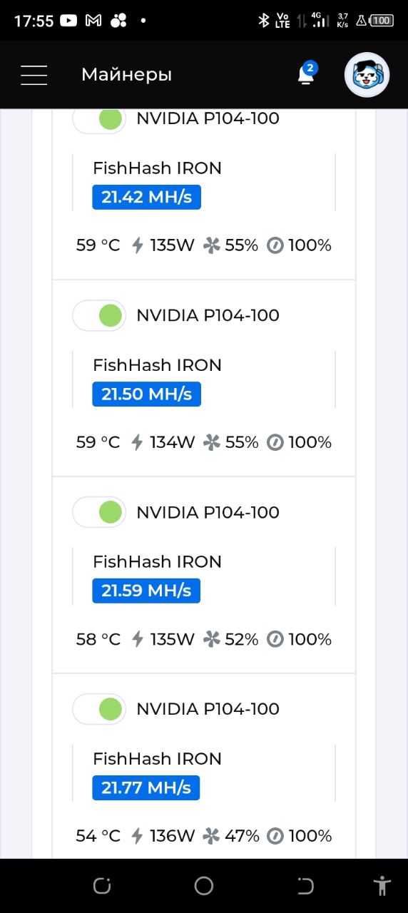

Поставил на тесты, раньше были час, сейчас минут 10,безрезультатно, фармит только fishhash

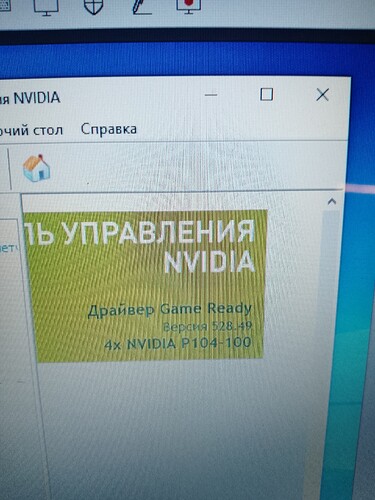

А драйвера! пробовали другие ставить?
Биос пока пропустим, винда 4 карты видит, это уже хорошо. Я тебе писал дрова меняй на 528.49 или 528.48, с новыми дровами у многих проблема! А дальше посмотрим)
Дрова твои и ставил)
528.49 и стоят, тоже ничего

Не, здесь все карты винда видит (это уже круто), где то мелочь сидит.

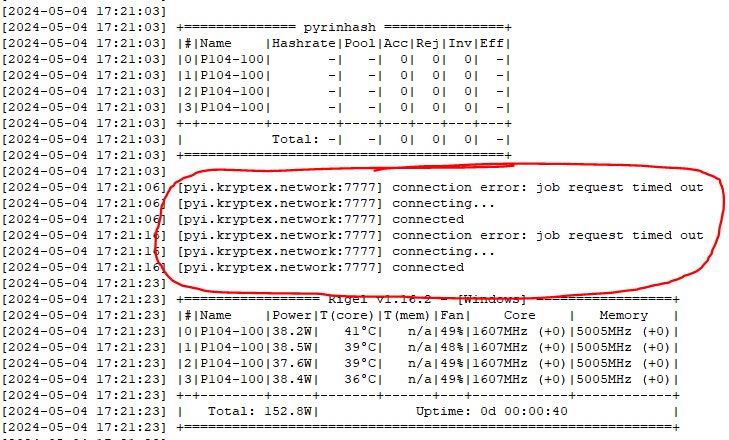

Короче говоря все проще, с картами с драйверами и ригом все в порядке.

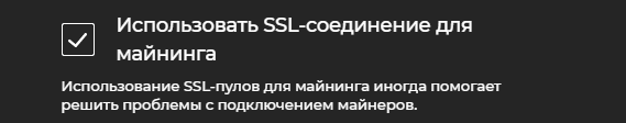

Включите в настройках Криптекса SSL и пройдите проверку заново.
Почему-то ваш провайдер блокирует часть пулов.
Всем спасибо, помогло)
