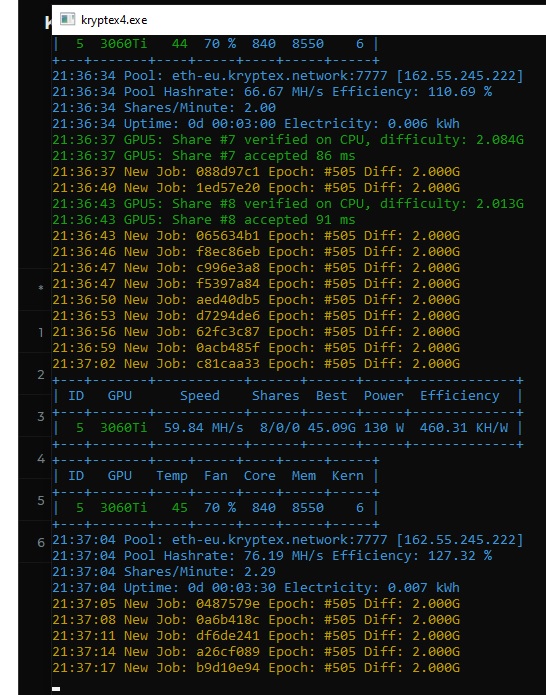

Честно скажу не понимаю что и как смотреть я включал майнер но так не чего и не понял что там пишется(((( если возможно может кто то объяснит
Смотря какой майнер.
Скиньте скрин - поясню.
это второй
Kryptex4.exe - Gminer

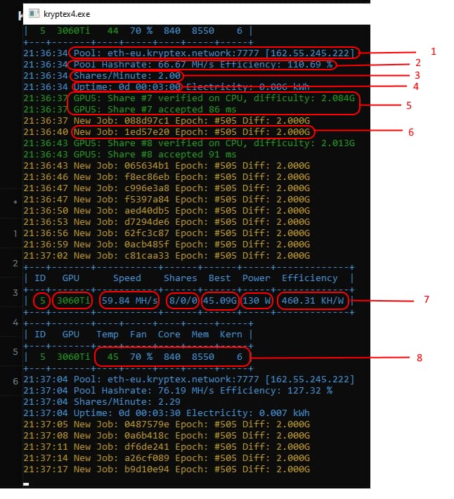

  1. Адрес пула и его IP
  2. Хешрейт, который фиксирует пул и эффективность работы карты. Эта величина отличается от фактической. Чем дольше вы майните, тем точнее этот показатель. Он может быть как больше, так и меньше фактического, так как зависит от реального количества обработанных шар.
  3. Сколько шар обрабатывается на конкретной ферме (видеокарте, воркере) в минуту.
  4. Продолжительность работы майнера.
  5. Порядковый номер видеокарты, какая по счёту шара принята, и её фактическая сложность. Время, за которое обработана шара, в миллисекундах.
  6. ID блока, эпоха ДАГ файла, сложность пула
  7. 5 - Порядковый номер карты в системе, 3060 Ti - модель карты, 59.84 - хешрейт зафиксированный майнером, 8/0/0 - Шары (всего принятых шар/отклонённые шары-stale/битые шары-ivalid), 45.09 - максимальная сложность вычислений, которую может обработать карта, 130 W - потребление карты, 460.31 kH/w - эффективность потребления карты килохеш за ватт (чем выше - тем лучше).
  8. 45 - температура ядра, 70% - обороты вентилятора, 840 - частота ядра, 8550 - частота памяти, 6 - режим доступа майнера к ядру карты, разный для разных карт.
Это надо где то закрепить. :slight_smile:
Здесь по аналогии.

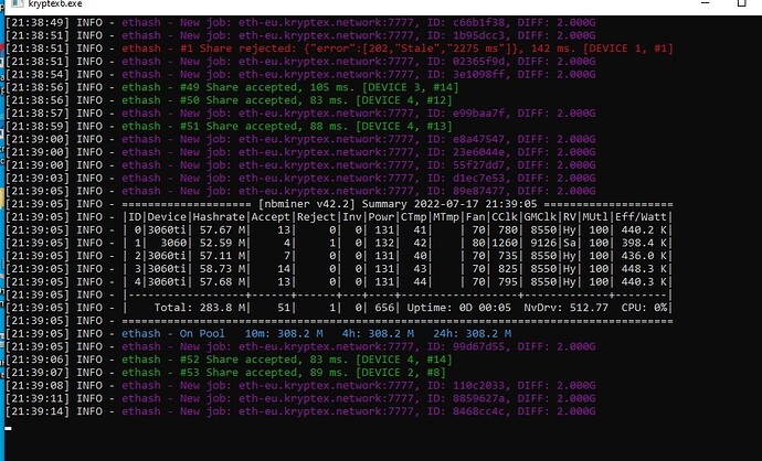

Kryptex6.exe - NBMiner
  1. Фиолетовая строчка говорит о адресе пула, ID блока, сложность на пуле.
  2. Красная строчка пишет, что у вас одна отклонённая шара, Stale - 2275 ms из-за высокого пинга шара отклонена - бывает.
  3. Зелёные строчки говорят о том, что шара принята, какой картой, и сколько времени потребовалось.
  4. В белой таблице всё принципе ясно: номер карты, модель карты, количество полученных шар, количество отклонённых шар, количество битых шар (переразгон или проблема с памятью) потребляемая мощность, температура ядра, температура памяти, обороты вентилятора, частота ядра, частота памяти, производитель памяти (Hy - Hynix, Sa - Samsung, Mi - Micron), нагрузка на контроллер памяти, эффективность kh\w. Ниже - суммарная информация по хешрейту, шарам, потреблению, длительность работы майнера, версия драйвера, нагрузка на процессор.
  5. Синяя строчка - данные по хешрейту, которые зафиксировал пул, за 10 минут, 4 часа, и 24 часа.
