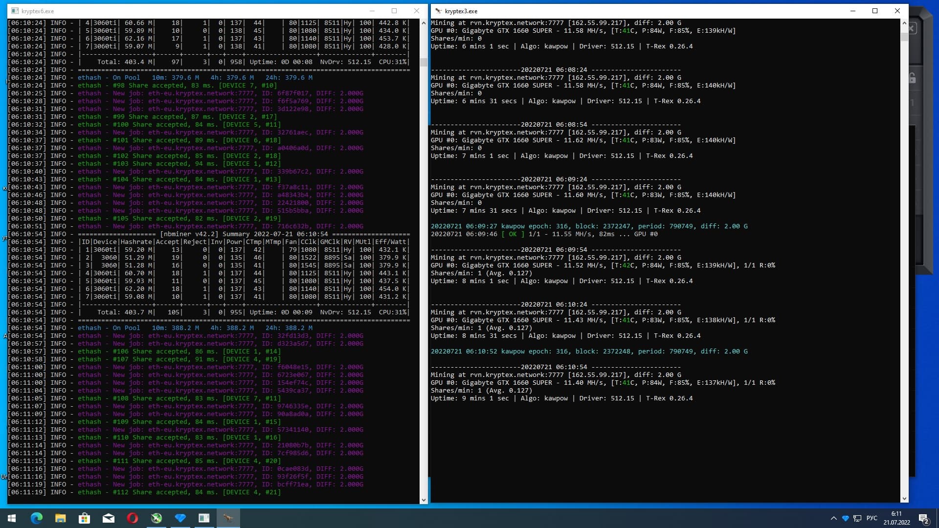

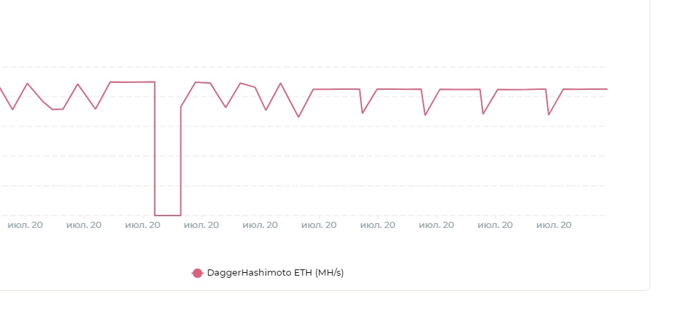

Подскажите почему хешрейт так скачет раньше вроде прямая была???
Возвращаюсь к этому сообщению.
Без нормальной исходной информации - это может буквально что угодно.
  • Какой майнер
  • какая карта
  • какой драйвер
  • какой там по итогу хешрейт
  • какие температуры у карты
  • какой разгон у карты
