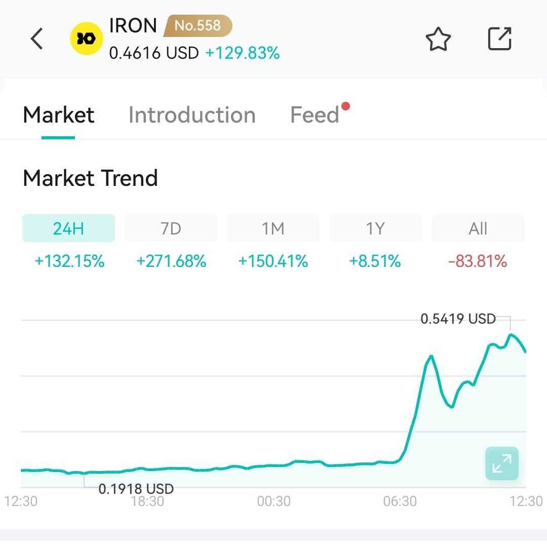

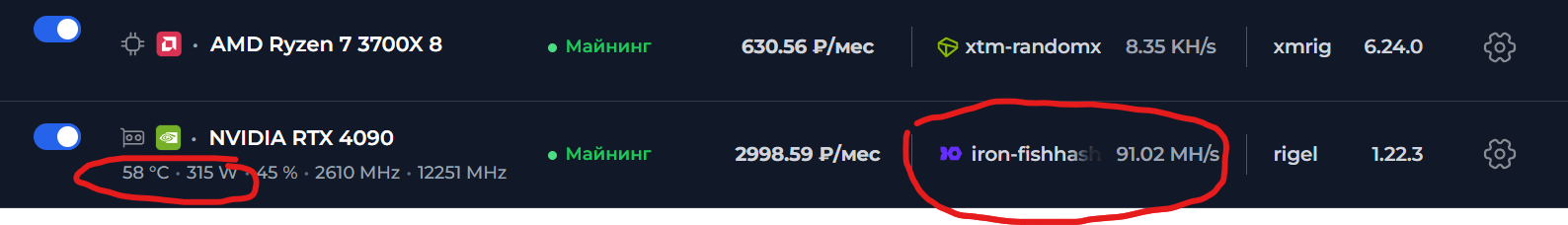

Это что за прикол такой?Приятный нескрою, но айранфиш если не ошибаюсь ядрозависимая монета,которая жарила карту, а сейчас мало ого что при 70% лимита мощьности работает на максимум по доходу так еще при рагоне памяти накидывает 30% дохода, как такое возможно?
Посмотрите курс монеты :slight_smile:
Рыбка взлетела.
В этом ошибаетесь.
Изначально, Iron Fish была на алгоритме Blake3 Iron, как Alephium.
Потом, произошел хардфорк и смена алгоритма на FishHash.
Мы писали об этом еще в статьях.
После изменения алгоритма, он стал похож на Эфир, только с меньшим потреблением, и делает упор именно на память. Разгонять можно как под CFX, не сильно зажимая ядро, оно немного так же участвует.
Рост доходности обусловлен резким ростом цены монеты.
На долго ли – не известно. Потому оптимизм есть, но сдержанный.
понял, про хардфорк я пропустил новость, ну это радует, люблю эфироподобные монеты, они не жарят карту
Смотря какая память на карте :sweat_smile:
GDDR6X как раз жарят. Просто FishHash не так сильно это делает.
В более “щадящем” режиме, если можно так выразится.
да нуу, ну у меня разгон на 2000 на карте всегда стоит по памяти, то есть эффективная 24500мг, я ни разу не видел больше 77 температуру на память, ну максимум 80 с копейками в жару летом, хз может от карт зависит и от системы охраждения, на 4090 вообще избыточное охлаждение стоит, оно на 600ват проэктировалось а выпустили на 450, может из за этого, вот на 3090 3080 да, GDDR6X жарила у людей мама не горюй

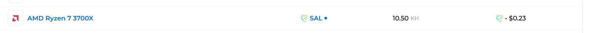

Каким образом получились такие цыфры на данном проце? У меня максимум 8400-8500, и это с галочкой, максимальная производительность процессора, есть идеи как довести хотя бы, до 10000мг? Помню в другом приложении была такая функция, потоки можно было выбирать самостоятельно, хать все, помню как раз там удавалось сделать 9800 где то, в криптексе это возможно?
Доходность на процессоре зависит от частоты, объема и таймингов вашей оперативной памяти. Смотря какая у вас память.
Здесь можно посмотреть публичные результаты и конфиги систем других пользователей для процессора 3700X
https://xmrig.com/benchmark?cpu=AMD+Ryzen+7+3700X+8-Core+Processor
Как видите, это не потолок, и до 12000 поднимали.
Как минимум нужны хорошие планки ОЗУ с частотой 3200 и таймингами CL14, это как минимум.
память 2 плашки по 8гб, 2-3200 профиль заводской, а еще две 3600 профиль заводской, стоят в 4 слотах на 3200, тайминги обычные 16, 18, 18, за счет 4 плашек работаю заметно бодрее, фиг знает че там можно выжимать еще, и без разгона норм вроди, тут дело в отключенных потоках криптексом, в другом приложении я на тех же настройках почти 10000 брал, с одним отключенным потоком под работу системы, поэтому и спрашиваю можно ли как то их подключить самостоятельно
