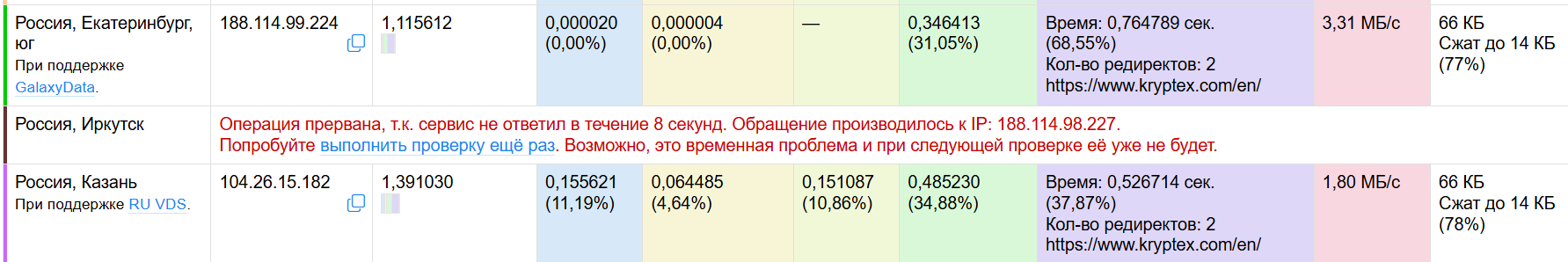

Вот это первый признак, что на стороне провайдера проблема.
Сайт должен открываться без VPN.
pool.kryptex.com без VPN открывается?
С мобильного провайдера пробовали открыть?
Проверил доступность ресурсов по регионам. Из 73 только 6 имеются явные проблемы на уровне провайдеров.

Может быть, были временные проблемы, и момент когда пропали проблемы с подключением наложился на переход на пятую версию?
Странно, на 2 компах поменял V5 на V4, заработало, хотел скриншоты отправить, Кемеровская область
По вашей области, в конкретный момент и на момент теста, проблем не вижу.
Может быть что-то краткосрочное было с доступом к серверам.
V5 и V4 одни и те же сервера используют.
Иркутская область… Вот так и висит…
Перезапустите приложение и покажите что в окне майнера.
По вам как раз проблемы на уровне местного провайдера

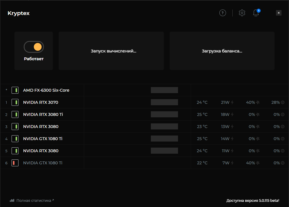

2 компа впали в состояние “Вычисляется”. Через ваше приложение, все настройке на автомате. Вроде была выбрана монета SAL.
Вычисляется – значит приложение в процессе выбора другой актуальной монеты (XMR), или перезапускает майнинг.
Если работает в автоматическом режиме – ничего делать не нужно, само все запустит.
